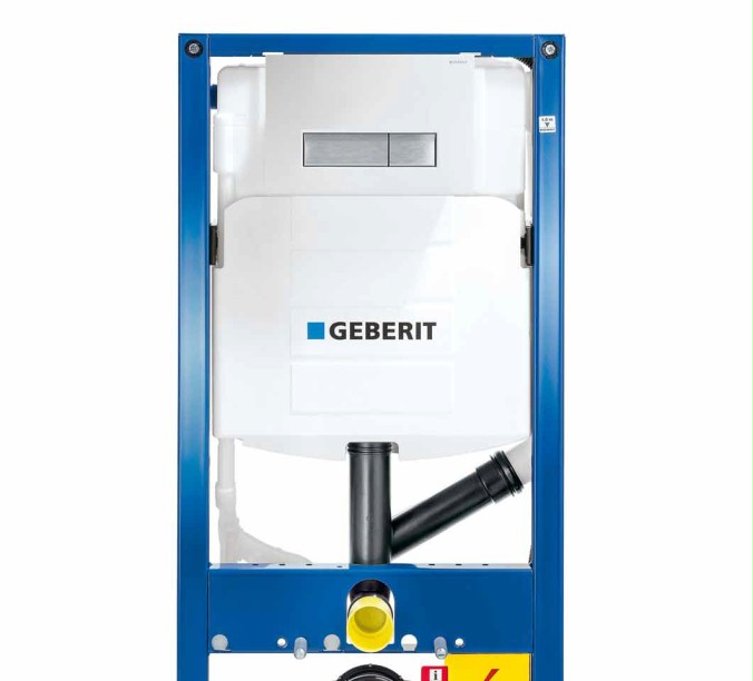

für alle, die wissen wollen wie es grundsätzlich mit der Luftabsaugung
funktioniert. Hier das Bild.
Am Y-Stück wird ein Abluftrohr DN40 oder DN50 angeschlossen und kann
dann über 3 Varianten fortgeführt werden:
- Umluftsystem
- Abluft über Zweitanschluss eines Außenwandlüfters
- Abluft über Dach (mit Rohrventialtor im DG)
Nun arbeitet der Originalhersteller mit einem Zusatztaster an der
Drückerplatte. Nur welcher hausgast weiß das, dass ervorher die Taste zu
drücken hat. Das Saystem funktioniert nur gut, wenn von Anfang an
kräftig gesaugt wird.
Daher möchte ich eine automatische Erkennung. Es handelt sich in unserem
fall u7m eine Eckläsung (Klo steht 45 Grad in den Raum. ich kann bis
kommenden Montag nun irgendwas links, rechts oder dahinter vorsehen.
Am felxibelsten wäre ich derzeit wohl, wenn ich in einer der beiden
begrenzenden Wände eine UP-Dose stze und einen zur Lichtschalterserie
passenden Blinddeckel setze. In diesen könnte ich den IR einbauen ohen
dass ich eine fertige techn.Lösung zu haben. Zudem wäre eine ordentliche
Kablezuführung sowie Servicemöglichkeiten gegeben.
Über oder unterhalb der Bedienplatte käme mir das Vorwandelemnt selbst
in den Weg. Für eine UP-Dose kein Platz.
So einen großen Bwegungsmelder aus der Serie möchte ich derzeit
eigentlich nicht nehmen, Da werden dann Stege außen aufgebracht, wenn
man das Detektionsfeld einschränken möchte. Sieht nicht so toll aus.
Es soll hat unauffällig sein und Putzangriffe überstehen! Und keinerleio
Kabel o.ä. am Klosett selbst.
Grüße
Marco
