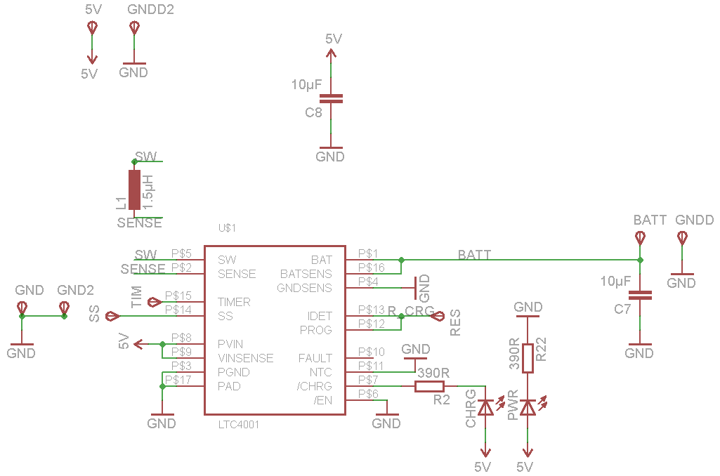

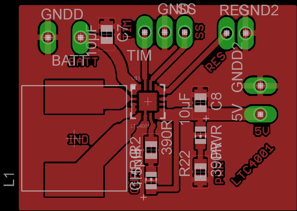

ich bin gerade dabei einen super kompakten 2A Li-Po Lader zu bauen nun
habe ich erst einmal eine Versuchsplatine gebaut und muss feststellen
das leider nichts geht... Also um genau zu sein geht schon etwas, aber
nicht wie es soll. Ich benutze einen LTC4001
(http://cds.linear.com/docs/en/datasheet/4001f.pdf). ich muss
feststellen, dass der Lader bei 744mA ausschaltet und nicht weiter
macht. Alles was unter 744mA ist funktioniert. sobald ich aber drüber
gehe schaltet der Lader ab und die Lade LED bleibt aber an. ich habe es
mit zwei Chips versucht, da ich dachte es liegt am Chip doch der andere
verhält sich gleich. Der Chip wird nicht merkbar warm.
Kleiner Versuch für etwas anderes komisches:
Ich benutze momentan ein Potentiometer. Die Spannungsversorgung hat eine
einstellbare Strombegrenzung drin und wenn ich diese auf 5mA runter
drehe springt diese ein und regelt die Spannung runter. Der LTC4001 ist
auf 1100mA eingestellt. Nun drehe ich langsam die Strombegrenzung hoch
und der Strom der in den Akku fließt steigt entsprechend mit an. Sobald
ich aber über 1100mA komme und die Strombegrenzung nicht mehr
gilt(bedeutet die Spannung ist glatte 5V), schaltet es wieder in den
stromlosen Zustand mit Lade LED an. Ich habe wirklich keine Idee mehr
was es sein kann. Bitte helft mir!
Ein Paar weitere Infos:
Der Softstart ist 100nF der Timer ist 300nF
IDET und PROG Pins sind verbunden und an Potentiometer angeschlossen.
Für die Stromberechung gilt: 554,9475/R = Ladestrom (Seite 10)
Die Spule ist geschirmt und sollte groß genug sein. Ich glaube es ist
eine 10A Spule oder so.

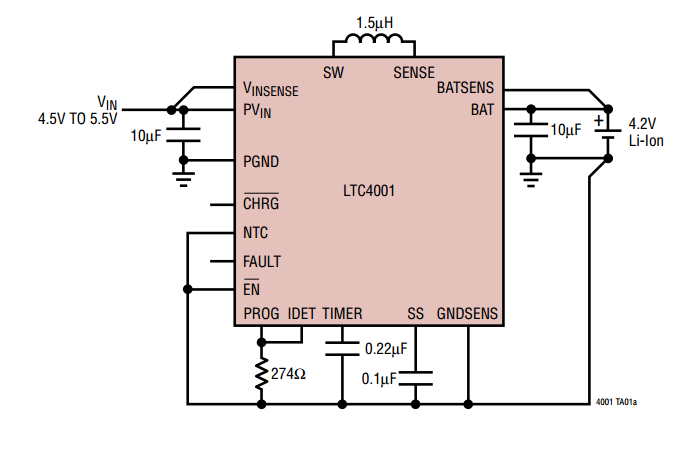

Entschuldige falls ich es nicht gut erklärt habe. Was ich machen möchte
ist einen Lithium Akku laden, mit einstellbaren Ladestromwerten von 0.5A
bis 2A. Später wird das Potentiometer durch ein Widerstandsnetzwerk
ersetzt.
Das Potentiometer liegt an dem "Stromprogrammierpin" an. Es befindet
sich ein Lithium Akku an dem BAT Pin. Eigentlich ist alles genau so wie
auf dem angehängtem Bild, nur anstatt des 274Ohm Widerstandes ein
Potentiometer. Der Akku ist ein 4400mAH Akku mit einer momentanen
Spannung von 3.34 Volt. Der Lader Befindet sich also gerade in der
Konstantstromphase. Der Trickle-Charge-Modus ist schon getestet,
funktioniert und wird wie im Datenblatt bei ca. 3.1 Volt beendet.
Was nicht funktioniert ist das Laden mit höheren Strömen und ich kann
mir keinen Reim darauf machen wieso es nicht geht.
Das Oszilloskop zeigt beim Laden unter 700mA das Bild wie es sein soll:
Spannung so hoch um mit 700mA zu laden und das 1.4 MHz rauschen um
diesen Spannungspegel im Rahmen der Toleranzen.
Sobald ich aber über 700mA gehe verändert sich das Bild:
Spannung gleich die des Akkus mit kurzen Spannungspulsen im unterem KHz
Bereich.
Ich hoffe ich konnte noch ein Paar Infos hinzufügen und mein
Vorgehen/Problem besser klarmachen.
von Εrnst B. (ernst)
> Bereich.
Geht deine Spule evtl. in die Sättigung? du schreibst zwar "10 A Spule",
wär aber vielleicht mal was zum nachmessen. (Evtl. reicht die Zuleitung
zur Spule als "Shunt" für's Oszi)
von Florian R. (rager)
Zwischen spule und dem Chip komme ich leider nicht. Die Spule ist zu
groß ^^
Ich bin mir ziemlich sicher, dass es diese Spule hier ist die ich
benutze:
http://katalog.we-online.de/pbs/datasheet/744770015.pdf
Da dürfte doch eigentlich keine Chance bestehen das die Spule in
Sättigung gerät oder?
