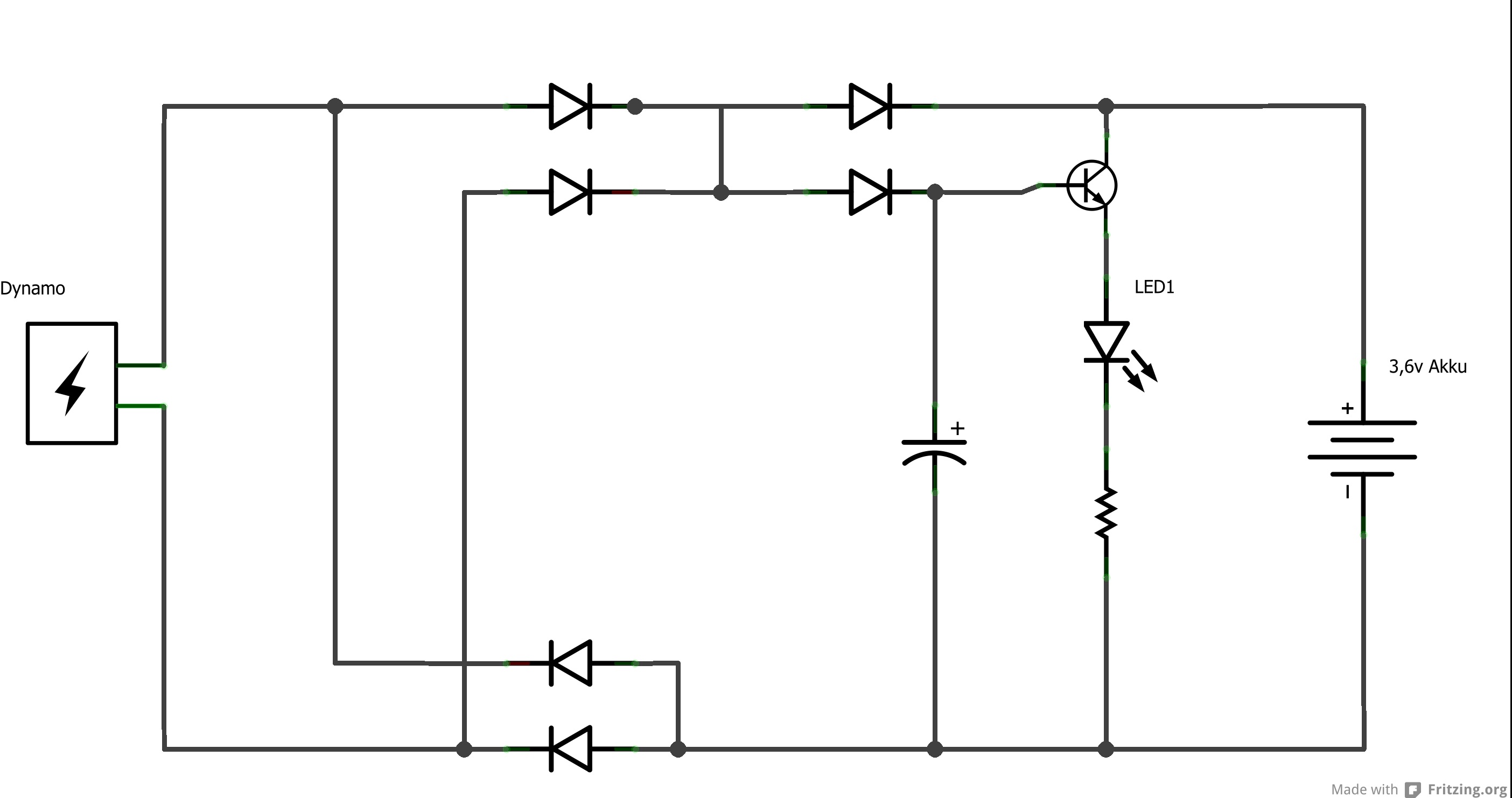

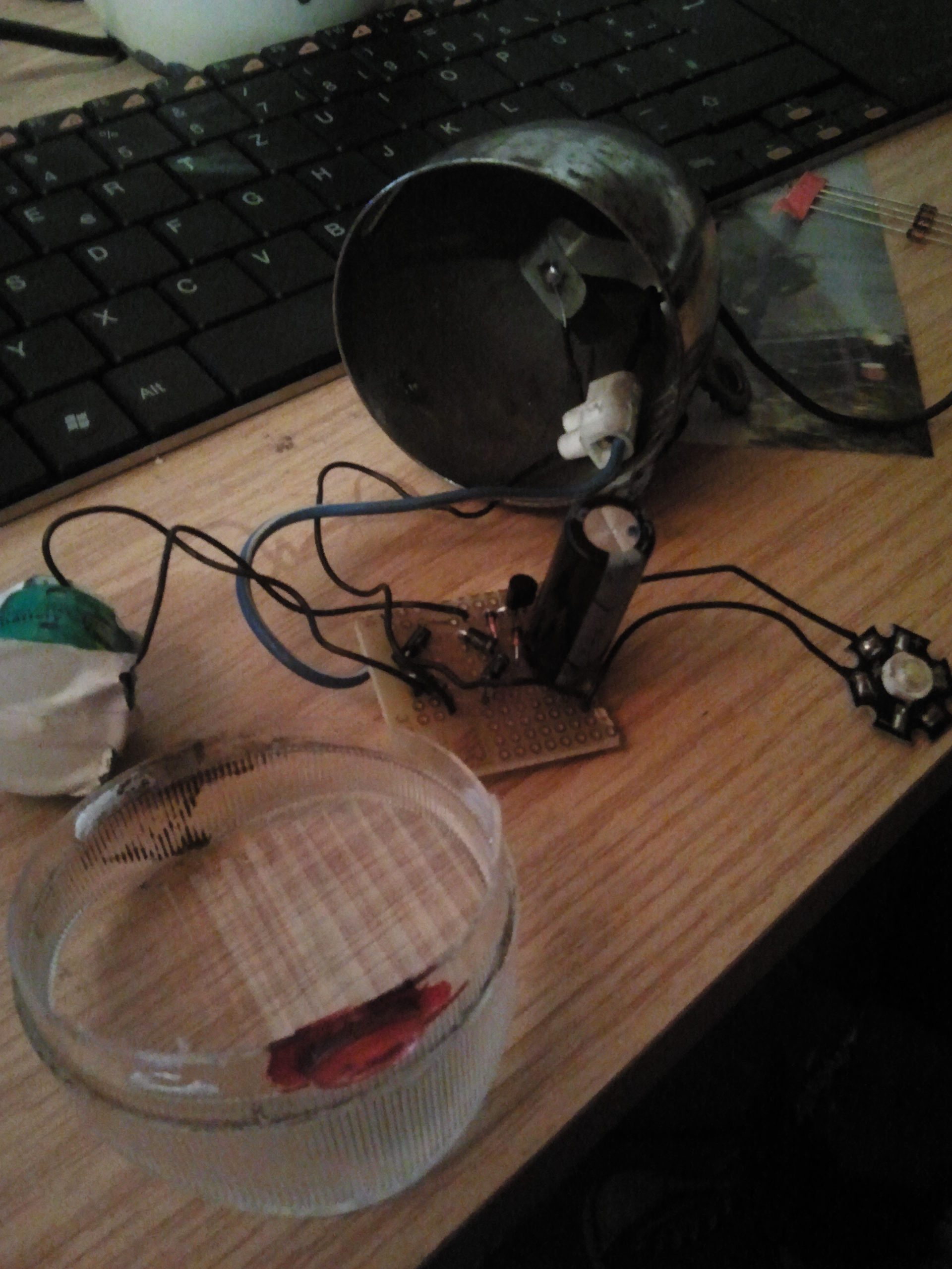

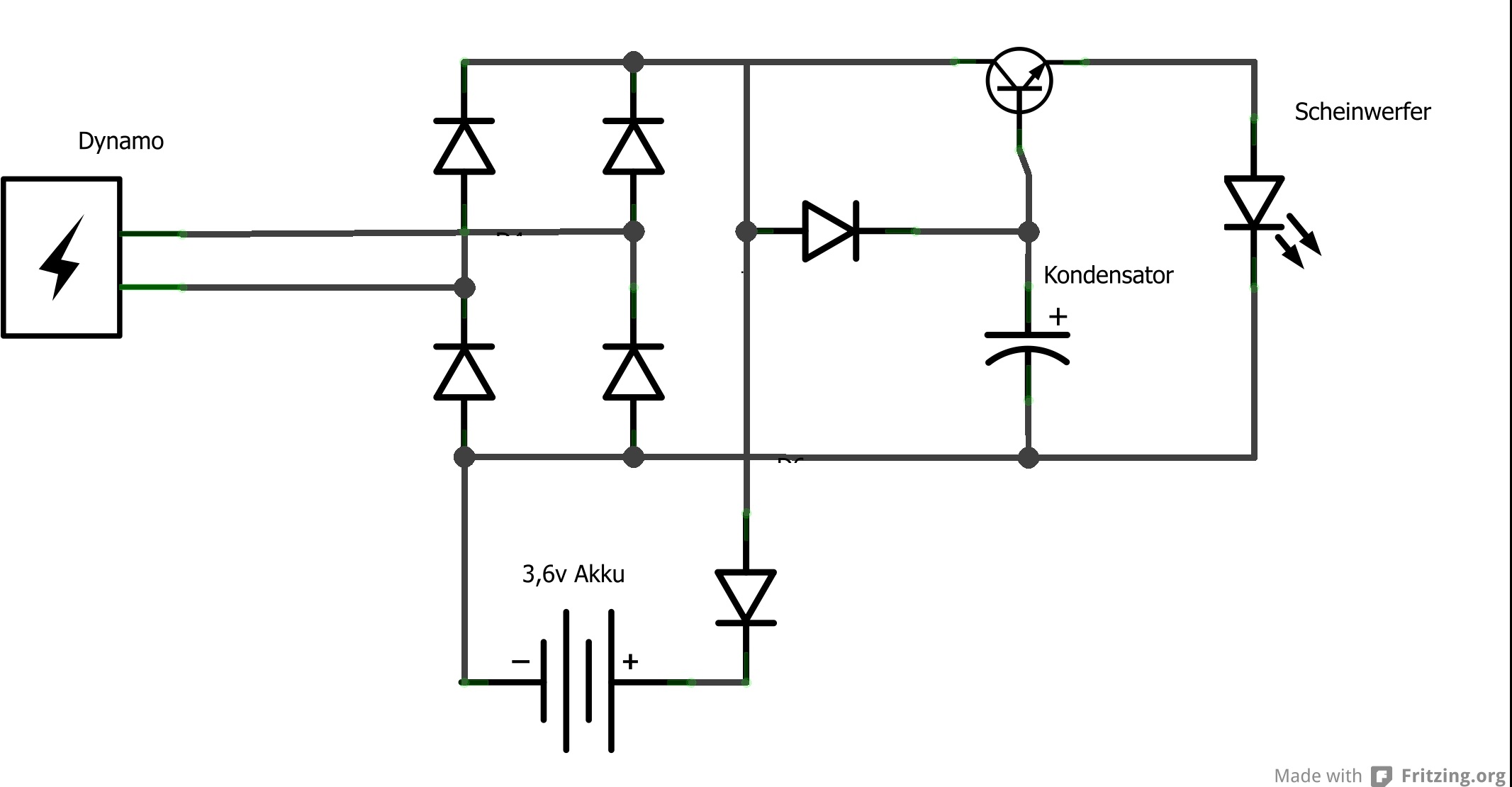

Ich habe mich vor kurzem einem Fahrrad Standlicht gewidmet, verwendet
habe ich Teile, die bei mir zuhause herumflogen, das ist dabei
herrausgekommen:
Der akku wird wärend des Fahren aufgeladen und wenn man anhält, versorgt
der Kondensator den Transistor noch etwas länger mit Strom, so, dass es
noch nachleutet.
So die Theorie. Inder PRaxis habe ich jedoch das Problem, dass es nur
ein kurzes Nachglimmen ist, liegt die am Kondensator? (es ist ein 10v
4700uf aus irgendeinem elektro gerät)
Oder könnte es sogar am Transistor liegen? Ich habe keine Ahnung, was
das für einer ist, er lag einfach bei mir zuhause rum.
Ich bin dankbar für jeden Tipp, Hilfe oder Verbesserungsvorschlag :)
von MaWin (Gast)
Deine Schaltung ist falsch.
Durch die Diode am Akku kann der Akku nur aufgeladen werden, nicht
entladen.
Deine LED glimmt nur durch den Elko.
Sei froh, schliesslich stirbt eine LED ohne Vorwiderstand.
Deine Schaltung hat mindestens das Problem, daß der Akku überladen wird.
Wenn ich mal davon ausgehe, daß du ihn sowieso verbrauchen willst, dann
könnte folgende Variante basierend auf deinen Bauteilen funktionieren.
Dynamo | |               |    |E Akku 3.6V
   |   | |               |   LED  |
   |   +-(--|<|--+     Elko  27R  |
Allerdings ist der Anbau von selbstgebastelten Lichtern am Fahrrad in
Deutschland nicht erlaubt, die Rennleitung entzieht dir die
Fahrerlaubnis, schliesslich leuchtet eine LED nicht hell genug und nicht
in die richtige Richtung.
von Bashey x. (sebastian_m54)
Oh man, wie konnte ich das nicht sehen? :O
Dankesehr ! :)
Also, so jetzt ? habe ich das richtig übernommen ?
Und was könnte ich denn am besten als Überladungsschutz nehmen für den
Akku nehmen?
-Die meisten Polizisten sind schon froh wenn man überhaupt Licht am
Fahrrad hat :D
Wie viel Ohm sollte der Wiederstand denn haben? der Dynamo liefert ca
6v, sollte man da nicht eine Zener Diode nehmen, weil die Spannung ja
variabel ist?
von MaWin (Gast)
> Akku nehmen?
Was hast du denn für eine Akku?
3 Zellen NiMH oder 1 Zelle LiIon ?
NiMH lassen sich im Fahrrad nicht sinnvoll vor Überladung schützen, du
kannst richtig dicke Akkus nehmen (5Ah-Monozellen), die vertragen den
Strom lange genug, länger als du fahren magst.
LiIon gibt es als Akkupack mit Schutzschaltung. Die trennt den Akku ab,
wenn er überladen wird. Allerdings muss nach dem Abtrennen des Akkus
verhindert werden, daß die Spannung zu sehr steigt. Eine 5V1 Z-Diode die
500mA aushält (ein 1.3W Modell reicht also nicht, aber 7 x 1N4001 in
Reihe geht) zwischen + und - am Brückengleichrichter könnte das
verhindern.
> Dynamo liefert ca 6v
Nein, der Dynamo liefert 500mA.
Wie viel Volt stellt sich dann sein.
Deine Schaltung erlaubt 6V, damit die Vorderlichtlampe direkt an den
Dynamo kann, die Schaltung wirkt schon als Z-Diode.
