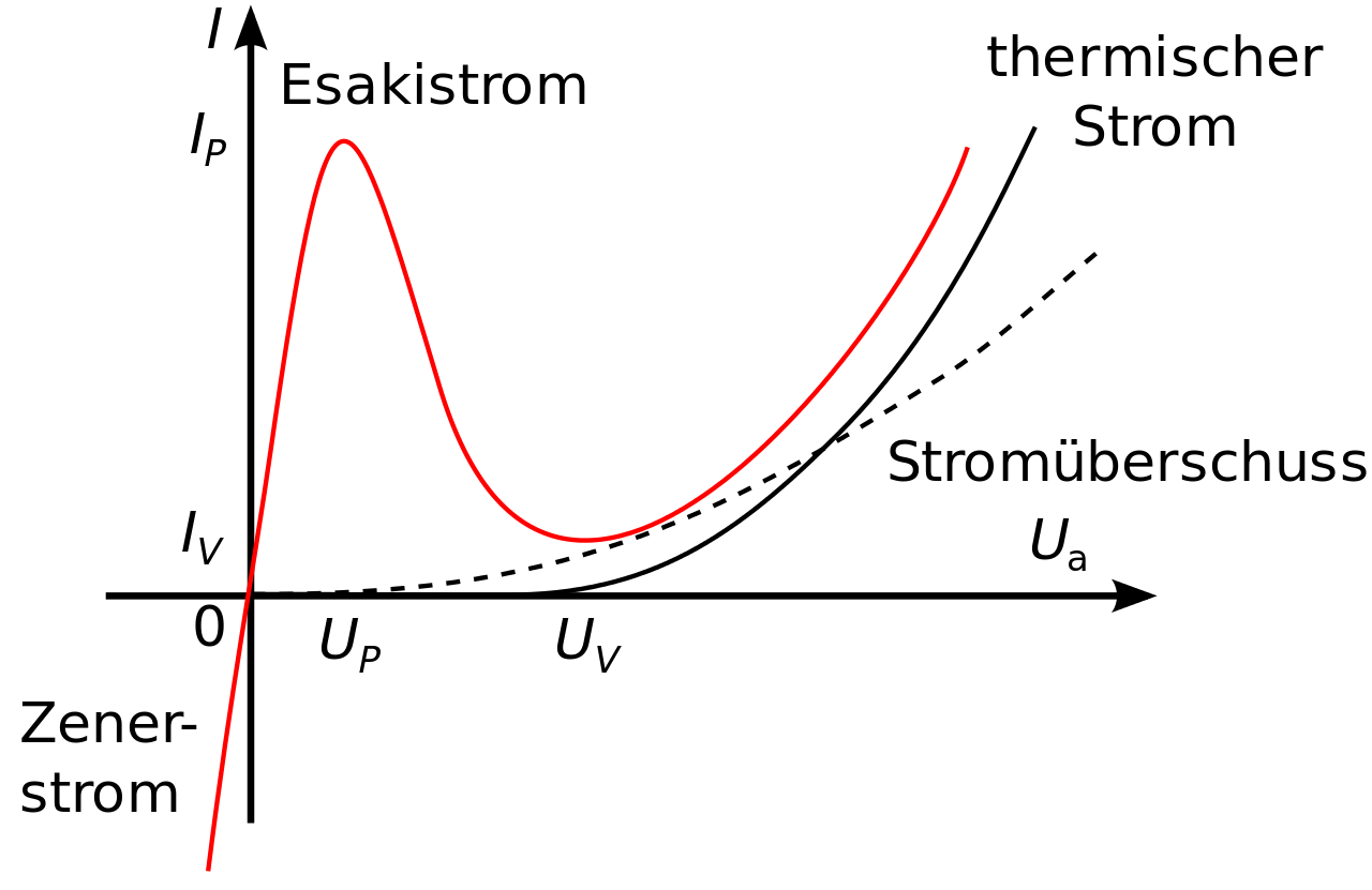

Zwar gibt es negative Widerstände, z.B. simuliert durch
Verstärkerschaltungen oder als negativer differentieller Widerstand
einer Tunneldiode, aber in deinem Fall heisst negativ: falsch gerechnet.

Die Tunneldiode als Bauteil selbst hat auch keinen negativen Widerstand.
Das würde ja bedeuten, daß sie Spannung produziert. Sie hat nur im
eingebauten Zustand und wenn die Schaltung in Betrieb ist, ein Verhalten
wie ein negativer Widerstand. Wenn du sie in der Hand hast und das
Ohmmeter ranhältst, wirst du keinen negativen Widerstand messen :-)

hilmar schrieb:> Die Tunneldiode als Bauteil selbst hat auch keinen negativen Widerstand.> Das würde ja bedeuten, daß sie Spannung produziert. Sie hat nur im> eingebauten Zustand und wenn die Schaltung in Betrieb ist, ein Verhalten> wie ein negativer Widerstand.
Genauer gesagt hat sie einen (eher kleinen) Bereich auf ihrer Strom-
Spannungs-Kennlinie wo der differentielle Widerstand negativ ist.
Der Widerstandsverlauf ist nur in einem kleinen Abschnitt der Kurve
negativ (differentieller Widerstand). U durch I ist _immer_ positiv
und daher ist eine Tunneldiode keine Spannungsquelle.

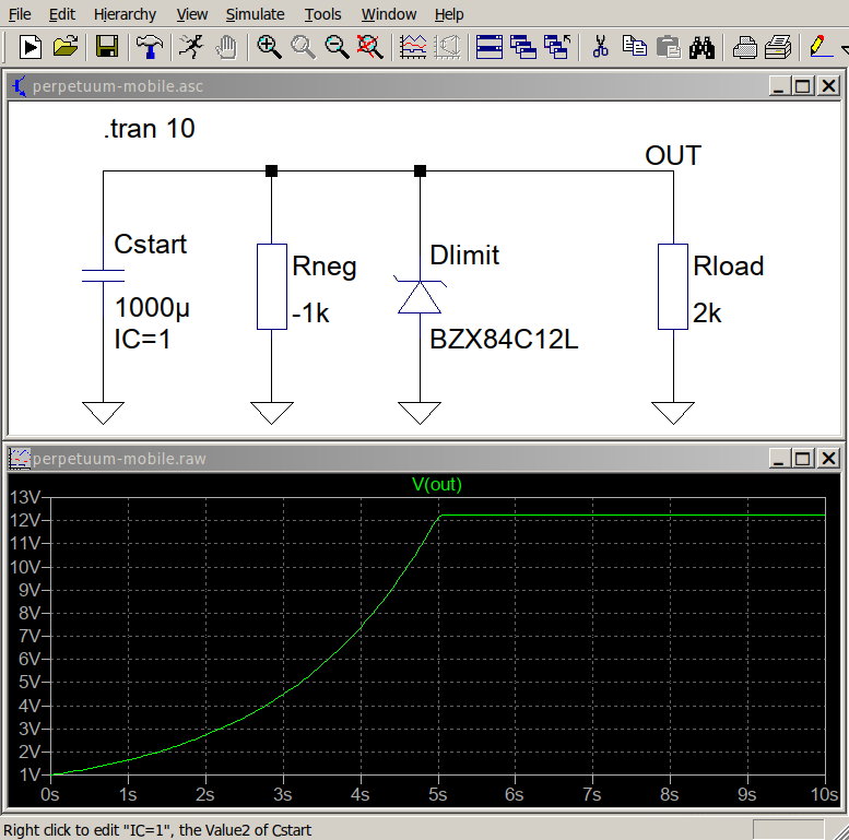

Man kann aber ganz einfach eins damit aufbauen (s. Anhang). Der
Kondensator muss zu Beginn ein wenig geladen sein, damit das Perpetuum
Mobile startet.
Bevor ihr jetzt einen negativen Widerstand¹ aus eurer Bastelkiste
herauskramt und die obige Schaltung nachbaut:
Die Z-Diode ist essentiell!
Wenn ihr sie weglasst oder unsauber verlötet, explodiert nach wenigen
Sekunden der Kondensator. Das ist aber noch das kleinere Übel, denn
danach bricht die Hölle los =8-o
¹) Ich wollte gerade selber einen -1kΩ-Widerstand suchen, aber leider
ist mir der Farbcode dafür entfallen, und mein Multimeter kann keine
negativen Widerstände messen.

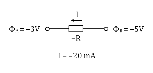

Hier ein Bild, das den Sachverhalt eines negativen Widerstands mal ganz
konkret veranschaulicht. phiA und phiB bezeichnen die Potentiale an den
Anschlussklemmen.

Gerald K. schrieb:> hilmar schrieb:>> Die Tunneldiode als Bauteil selbst hat auch keinen negativen Widerstand.>> Das würde ja bedeuten, daß sie Spannung produziert.>> Der Widerstandsverlauf ist nur in einem kleinen Abschnitt der Kurve> negativ (differentieller Widerstand). U durch I ist _immer_ positiv> und daher ist eine Tunneldiode keine Spannungsquelle.
Zum Thema differentieller negativer Widerstand:
Und zur Tunneldiode passt auch gleich den programmierbaren
Unijunction-Transistor (UJT). Mehr dazu hier im Wiki:
"Programmable unijunction transistor"
https://de.wikipedia.org/wiki/Programmable_unijunction_transistor
Hier noch ein Datenblatt mit einer ollen UJT-Schaltung aus den
1970-Jahren für ein Spielzeug. Die kleine UJT-Schaltung dient als
Ausschaltverzögerung (Batteriebetrieb):
https://www.elektronik-kompendium.de/forum/forum_entry.php?id=227422&page=0&category=all&order=time
