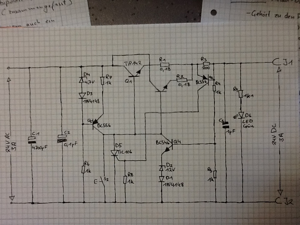

Aloha!
(Zeichnung befindet sich im Anhang als Foto. Hoffe das Format ist in
Ordnung, habe es per Tablet hochgeladen.)
Ich habe ein wenig im Forum rumgestöbert doch leider nichts passendes
gefunden.
Es geht um ein Netzteil zur Versorgung einer SPS(Logo). Mein Netzgerät
benötigt laut Vorgabe 24V DC / 3A ausgangsseitig.
Zu Verfügung habe ich 24V AC / 3A. Diese habe ich vorerst (Leider auf
dem Bild nicht mit drauf!!) mit einem Brückengleichrichter auf DC
gleichgerichtet.
Da ich leider in meinem Aufbau an Platzmangel leide, habe ich mal drauf
los gezeichnet und folgende Schaltung ist bei rausgekommen. Gedacht um
die Wärmeentwicklung zu verteilen, da ich leider nicht genug Platz
besitze um ordentlich zu Kühlen.
Jedoch Messe ich schon nach dem C2 nur noch Schwachsinn... Und am Ende
kommt auch nichts mehr raus.
Meine Frage, nach langem grübeln, ist vllt schon am Anfang etwas schief
gelaufen in meiner Überlegung?
Würde mich über Hilfe sehr freuen! Ebenso über neue Ansätze einer
Schaltung.
Es handelt sich um ein Projekt in der Ausbildung. Das erste Netzgerät
was ich je gebaut habe. Also habt bitte Rücksicht. ;-)

Der Transistor neben dem TIP142 ( Q1 ) ist ebenfalls ein TIP142.(Q2)
von MaWin (Gast)
Das Netzteil ist für einen diskreten Aufbau gar nicht mal schlecht.
Aber aus 24V~ werden nach Gleichrichtung 32V und damit aus 3A nur noch
2A.
Mit den 4700uF bricht die Spannung auch in jeder Halbwelle auf 28V ein
(bei 2A) obwohl deine Schaltung mindestens 30.8V braucht um 24V zu
liefern.
Der shunt hat sicher nicht 200 Ohm, sondern 0.2 , und parallel zu R8
könnte ein kleiner Kondensator (Trägheit der Überstromsicherung damit
wenigstens der Ausgangselko aufgeladen werden kann).
Schmeiss alles weg bijs auf Trafo und Gleichrichter und 4700uF Elko,
setze einen 78S24 auf Kühlkörper mit 1uF dahinter und sei mit 2A bei 24V
zufrieden.

Als Referenzspannung für den Regler werden etwa 13,2V wirksam.
(Durchlassspannung von D1 + Z-Spannung von D2 + UBE von Q4) = (0,6V +
12V + 0,6V)
Der Regler würde also 26,4V liefern.
Die Abschaltung per Thyri ist auch nicht so ideal. Wenn der auf einen
Störimpuls anspricht, ist Alles ausgeschaltet und die Ursache nicht mehr
aufspürbar. Eine Strombegrenzung wie bei einem IC 78S24 lässt da die
Spannung etwas absacken und macht weiter. Zum Beispiel behält die SPS
bei Unterspannung noch Informationen über den Fehlerfall. Wenn der Thyri
voll runterzieht, ist möglicherweise alle Information gelöscht.

Wenn R3 wirklich 200 Ohm hat, wird es schwer mit den 3 Ampere...
gez. Buna-Pelzer

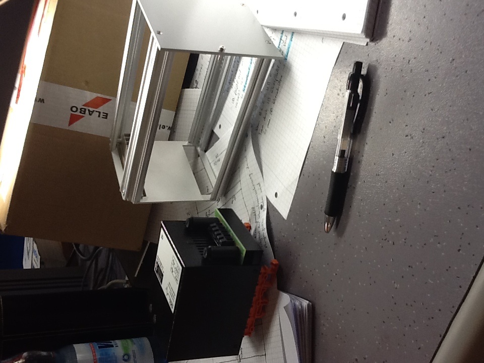

Ich habe mal ein Bild hochgeladen mit dem Einschub(in den alles rein
soll), damit man sich in etwa den Platz vorstellen kann, den ich zur
Verfügung habe. Daneben steht der Trafo, den ich gewählt habe. Dabei
handelt es sich um einen max. 100VA Isolation Transformers(240VAC
->24VAC). Dieser muss in den Einschub auch noch rein. Somit habe ich
nicht wesentlich viel Platz für eine Platine und leider kaum Platz für
angemessene Kühlmöglichkeiten.
Bevor ich zu meiner Schaltung, die ich hier hochgeladen habe, gekommen
bin, hatte ich es schon mit einem LM350T versucht. Jedoch habe ich es in
der Theorie nicht hinbekommen den zu kühlen. Der Kühlkörper wäre nach
meinen Überlegungen zu groß für das Gehäuse. Verbessert mich, wenn ich
falsch liege.
Könnte es an dem R3 liegen, das meine Schaltung nicht funktioniert?
Werde den mal von 200 auf 0,2 ändern.

Deswegen hast du ja auch die Schaltung aus Einzeltransistoren, denn die
macht bei Ausgangskurzschluss keien Stromregleung, sondern -abschaltung.
Das (er-)spart Dir den großen Kühlkörper.
Der LM350 macht Stromregelung, aber hat dafür Temeperaturüberwachung.
d.h. ebenfalls geschützt.
Könnte nicht nur, sondern es liegt daran .-)
0,2 Ohm 4 Watt dann hält es auch 15 Jahre durch .-)

Wenn Du die Kühlleistung nicht abführen kannst, dann ist ein
Analogregler eben nicht möglich.
Die Verluste sind unabhängig von der Schaltung. Du mußt +/-10%
Netzspannungsschwankung + Regelreserve in Wärme umwandeln.
Ein Analogregler kommt daher kaum über 60..70% Wirkungsgrad.
