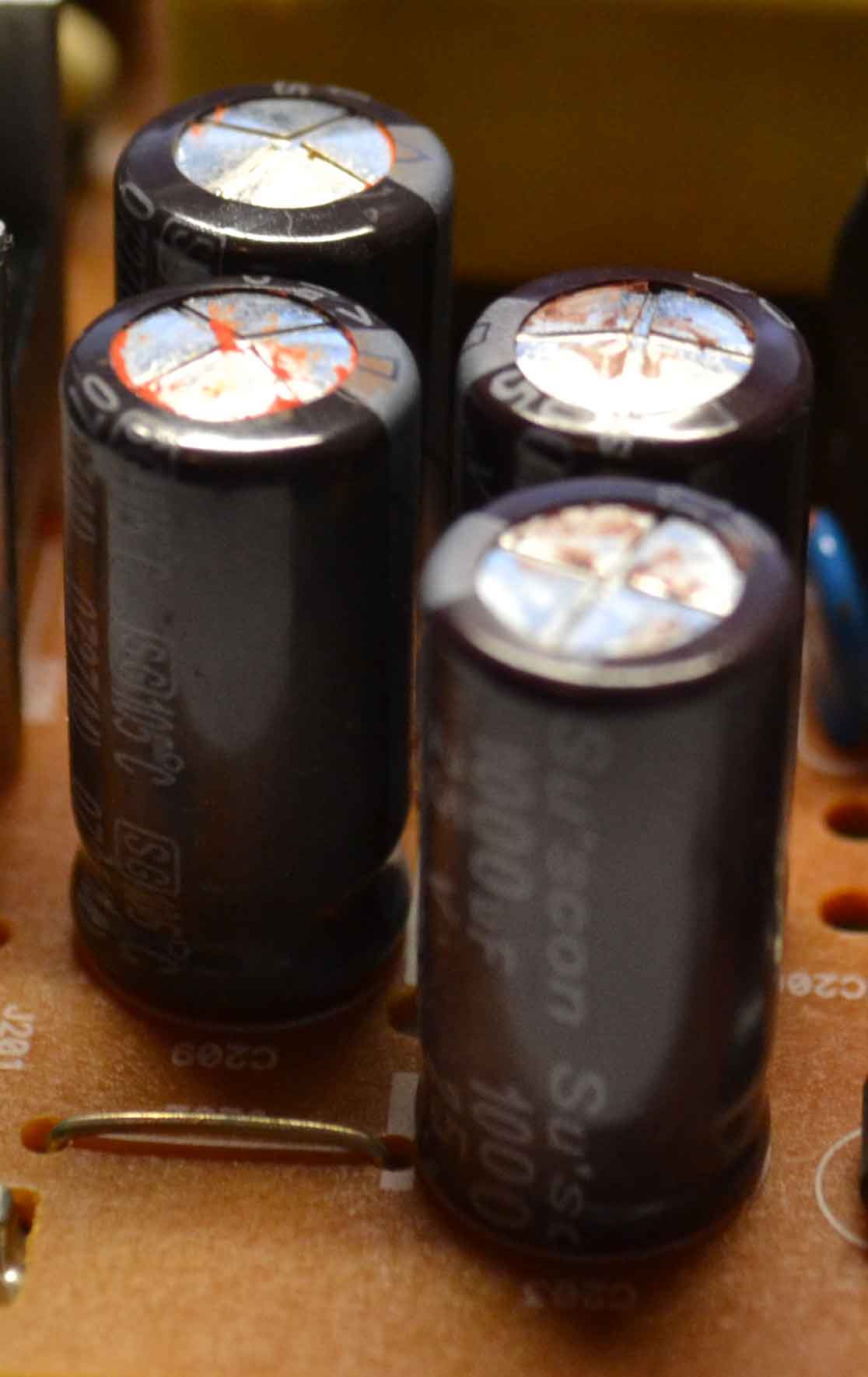

Guten Abend,
ich bin mir nicht sicher, ob die unteren vier Kondensatoren auf dem Bild
defekt sind? Sieht doch so aus, als wäre dort etwas ausgelaufen, oder?
Die Schaltung ist in einem LCD-Monitor verbaut, der seinen Dienst
verweigert.
Danke schonmal für jedwege Hilfe!

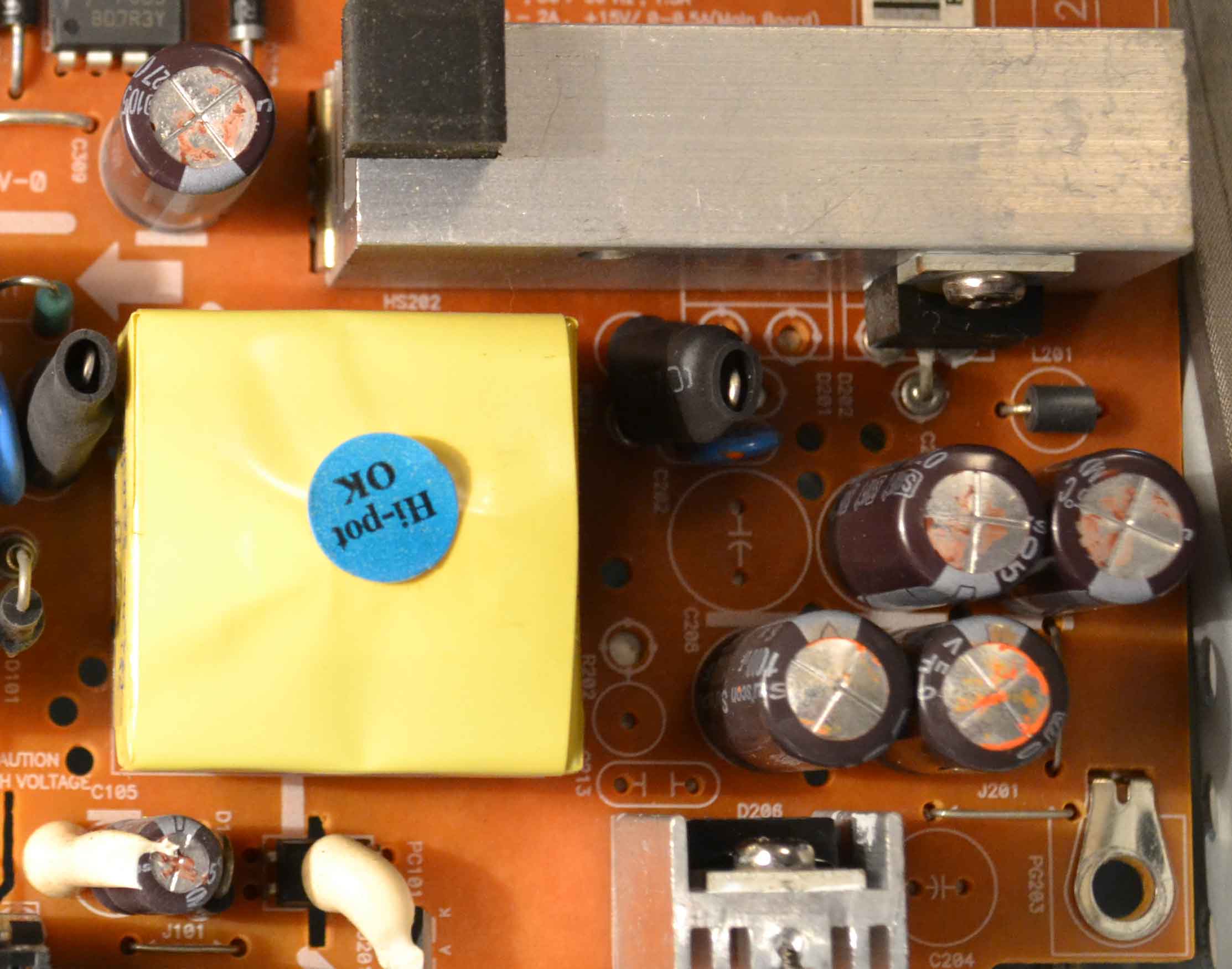

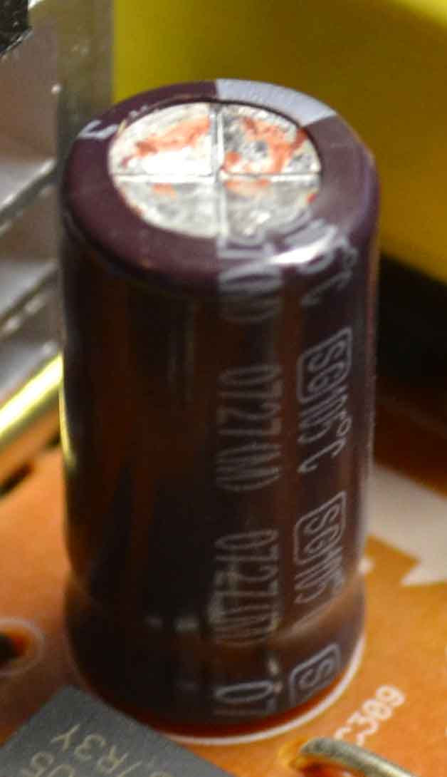

Gast #3264636
Entschuldigung für die schlechte Qualität, war nur mitm Handy
geschossen.
Jetzt nochmal eine Übersicht in schärfer und kleiner (Bild 1) und auf
die vier (Bild 2). Drei der vier sind nach oben gewölbt.
Bild 3 zeigt noch den in der Bildmitte vergrößert. Dieser zeigt keine
Wölbung.

Gast #3264674
deviloper schrieb:
> Dieser zeigt keine Wölbung.
Das sagt leider gar nichts. Als Verdacht bei einem defekt gewordenen
Gerät reicht völlig aus, daß der Elko jahrelang direkt neben einem
heißen Kühlkörper vor sich hingeschwitzt hat. Ob da schon der Deckel
schwillt und die Soße quillt, ist dann auch schon wurscht.
Falls Du also keine brauchbaren Messgeräte haben solltest, um Kapazität
und ESR wirklich zu messen, dann geiz nicht lange herum, sondern tausch
einfach alle in diesem Sinne verdächtigen Kandidaten aus, die Teile
kosten doch nun wirklich nicht viel...
Aber vergiss nicht, Dir vor dem Ausbau ein paar Notizen oder Bilder zu
machen, damit Du später zumindest noch ganz leise ahnst, welcher Wert wo
hin muß - und auch mit welcher Polung!
Gast #3265385
So, vielen Dank für die Hilfe!
Das mit dem in der Mitte (ist auf Bild 3 meines zweiten Posts nochmal
einzeln zu sehen), hab ich leider erst gerade gelesen. Mitlerweile sind
die vier aber ausgetauscht und der Bildschirm funktioniert wieder
problemlos ;)

Gast #3265496
Gern geschehen.
deviloper schrieb:
> Mitlerweile sind
> problemlos ;)
Sehr schön, aber C105 und C309 nicht gleich auch ersetzt zu haben
erscheint mir die unglücklichste Form der Sparsamkeit. Hoffentlich musst
Du nicht bald wieder ran.
Und diese Fehler gehen dann auch nicht immer so glimpflich aus:
gelegentlich reissen sterbende Elkos auch die Halbleiter in ihrer
Umgebung mit in den Abgrund. Dann wird die Lage schnell
unübersichtlicher.

Gast #3267326
Peter R. schrieb:
> Wenn in einer Obstschale vom Supermarkt ein Pfirsich einen Knacks hat,
> wirfst Du doch nicht gleich die ganze Schale in den Müll.
Das kommt sehr auf die Art des "Knackses" an:
Wenn die Pfirsiche eigentlich alle gesund und munter aussehen und nur
beispielsweise der oberste durch ein erkennbar singuläres Schadereignis
zu Brei geworden ist, dann wird niemand die anderen Pfirsiche
fortwerfen.
Wenn aber Dein einer Pfirsich völlkommen verschimmelt ist und seine
Schimmelbrühe bereits einen Zentimeter hoch in der Schale schwappt und
auf den Wellenbergen dieser Brühe schon die Fliegenmaden surfen, dann
schaue ich mir den Rest der Pfirsiche schon sehr genau an, denn dann ist
der Zustand der gesamten Schale u.U. eher auf ungünstige Lagerung etc.
zurückzuführen und betrifft eben prinzipiell ALLE Pfirsiche und nicht
nur den einen.
Übertragen auf den Monitor heißt das:
Hier stehen eine Reihe von Elkos um eine Reihe von Kühlkörpern herum,
und MEHRERE davon sind bereits unbestritten defekt geworden, es handelt
sich also schon nicht mehr um einen "einzelnen" Pfirsich. Genau wie bei
der falsch gelagerten Pfirsichschale schaue ich mir jetzt die
Nachbarpfirsiche äh -Elkos sehr genau an und auf den Fotos erkennt man
ja, daß sich auf den beiden genannten Exemplaren bereits ebenfalls ein
Zustand erhöhter Dubiosität eingestellt hat. Wäre ich der Besitzer des
Monitors, dann würde ich die beiden Teile auslöten und durchmessen.
Zeitaufwand unter einer Minute. Sind sie ok, dann gerne wieder rein
damit, nochmal eine Minute.
Andernfalls - oder wenn ich die Messmittel nicht habe - kommen zwei neue
rein, macht 1 Euro 50.
Dann schraube ich das Ding wieder zu und habe Ruhe.
