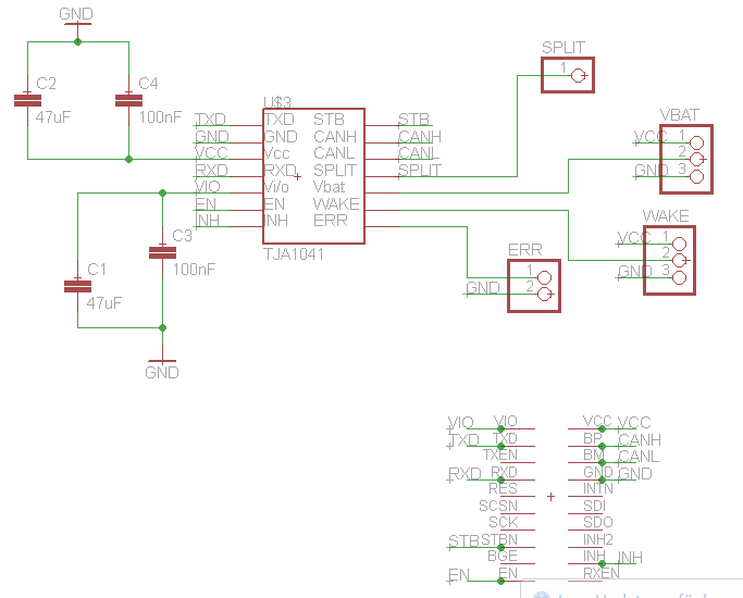

ich weiß es nicht ob mein Problem zu diesem Forum passt aber ich
versuche meine Glück :);
Ich will über ein TJA1041 Tranceiver Daten senden, aber am Ausgang sind
CAN_H und CAN_L geleichgerichtet.
WAKE ist auf VCC ( 5V)
EN und STB ist auf 5V
VBAT ist 12V
Die Daten aus dem MC werden wie erwartet am TXD richtig dargestellt,
CAN_H und CAN_L werden genau wie TXD auch dargestellt.
Woran kann es liegen?
freue mich auf jeder Hilfe,
Viele Grüße,
SFC

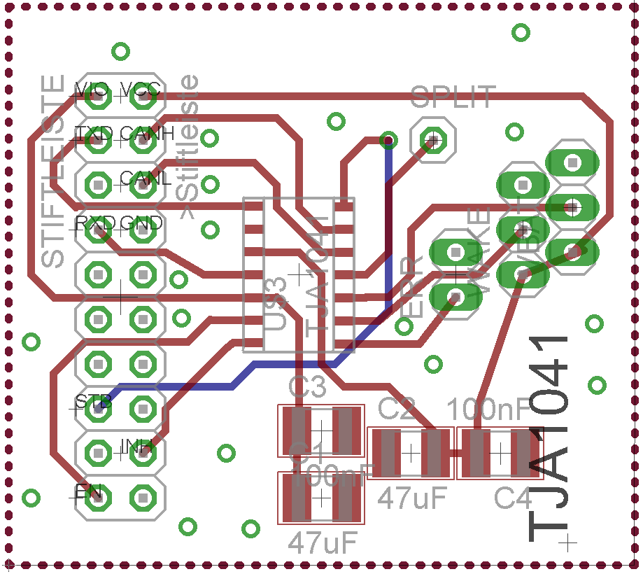

von MiWi (Gast)
Cesaire F. schrieb:
> Hallo,
> VBAT ist 12V
> Viele Grüße,
> SFC
ähem... und jetzt soll jeder der Dir netterweise Unterstützung zukommen
lassen will anhand dieses Layouts den Schaltplan reverse zusammenbasteln
damit Du eine Antwort bekommst?
iaW: Dein Problem paßt schon in das Forum, irgendwie halt... nur die Art
wie Du Unterlagen bereitstellst paßt aber sowas von nicht...
Grüße
MiWi
von Cesaire F. (cesaire_f)
Sorry!!!!!
Anbei die eigentlische Schaltung.
Ich hoffe es hilf besser das Problem zu verstehen.
Grüß,
Cesaire
Otto schrieb:
> Entschuldigung: EN
EN und STB habe über eine Brücke am 5v angeschlossen.
Sorry war krank,
> Soll das heissen die sehen gleich aus? Dann ist ein
> Kurzschluss zwischen den beiden wahrscheinlich.
Ich habe vorsichthabe noch mal überprüft und es lieg keine Kurschluss
zwischen Beide Leitungen.
MiWin schrieb:
> Du weißt, dass CAN ein differentielles Übertragungsverfahren ist?
Ja! das ist mir bewusst, aber am Ausgang des Traceivers soll doch zuerst
Beide Signalen ( CAN_H und CAN_L) entgegengesetzt werden bevor die
Differenz am Empfang Tranceiver wieder gebildet wird und am RXD Ausgang
zur Verfügung stellen.
Das Problem ist hierbei, dass die Signale zwar unterschiedliche
Spannungslevel haben aber den gleiche Pegel ( Richtung ).
Beim Neustart soll der Tranceiver direkt auf Normal-Mode sein oder?
Grüß,
Cesaire
von Mr. HSCAN (Gast)
Nach dem Neustart (power-on) geht der TJA1041 zuerst in den Standby Mode
und dann, falls EN = STBN = 'HIGH', sofern VBAT, VCC und VIO versorgt,
dann in den Normal Mode.
Die CAN Leitung muss mit ca. 60 Ohm Buslast betrieben werden (zwischen
CANH und CANL), d.h. im Einzelknotentest können einfach 60Ohm zwischen
die Buspins gebastelt werden, jedoch bei einem Gesamtbus muss die
Gesamtlast des Busses bei ca. 60Ohm liegen. Der zulässige Bereich liegt
beim TJA1041 zw. 45Ohm und 65Ohm Buslast.
Wenn TXD = HIGH (rezessiv), dann terminieren beide Leitungen (CANH und
CANL) auf ~2,5V.  Wenn TXD = LOW (dominant), dann treibt CANH auf ~3,5V
und CANL auf ~1,5V. D.h. die differentielle Spannung auf dem Bus von ca.
2V bildet das dominante Bit.
Auf der Seite von NXP gibt es auch detailierte Application Notes zum
TJA1041:
http://www.nxp.com/documents/application_note/AN00094.pdf
Zudem wäre zu empfehlen der Nachfolger vom TJA1041, der TJA1043 mit
besseren Eigenschaften:
http://www.nxp.com/documents/data_sheet/TJA1043.pdf
Viel Erfolg, Mr. HSCAN
