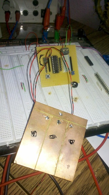

Hallo zusammen.
Ich habe heute ne seite gefunden,
http://elm-chan.org/works/capsens/report_e.html
und fande das projekt ganz interessant.
Ich habe es fix auf ne platine gelötet und programmiert. der selbe code
und der gleiche µC.
Auf die platine habe ich eine stiftleiste gemacht, um später vielleicht
mal was anzuschließen.
Mein problem ist aber, wenn ich die stiftleiste anfasse, funktioniert es
super, wenn ich aber ne kupferplatine dran stecke, dann sind die
jewaligen leds an und wenn ich berrühre gehen sie aus :D was kann man da
machen, bzw kann mir das mal einer erklären.?
danke euch :)
ps: nur die "schwarz markierten" felder sind angeschlossen, und die
kupferplatine hängt in der luft > also keine erdung vorhanden
Spontan würde ich jetzt mal sagen, daß deine Sensorflächen wesentlich
größer sind als beim Original. Demzufolge hast du auch eine viel größere
Kapazität. Deswegen solltest du in der Software auch den Schwellwert
anpassen, der entscheidet, ob der µC ein "berührt" von "unberührt"
unterscheidet.
Die andere Möglichkeit wäre, die Sensorflächen so klein wie im Original
zu machen.
Ich könnte mir vorstellen, daß es daran liegt.
