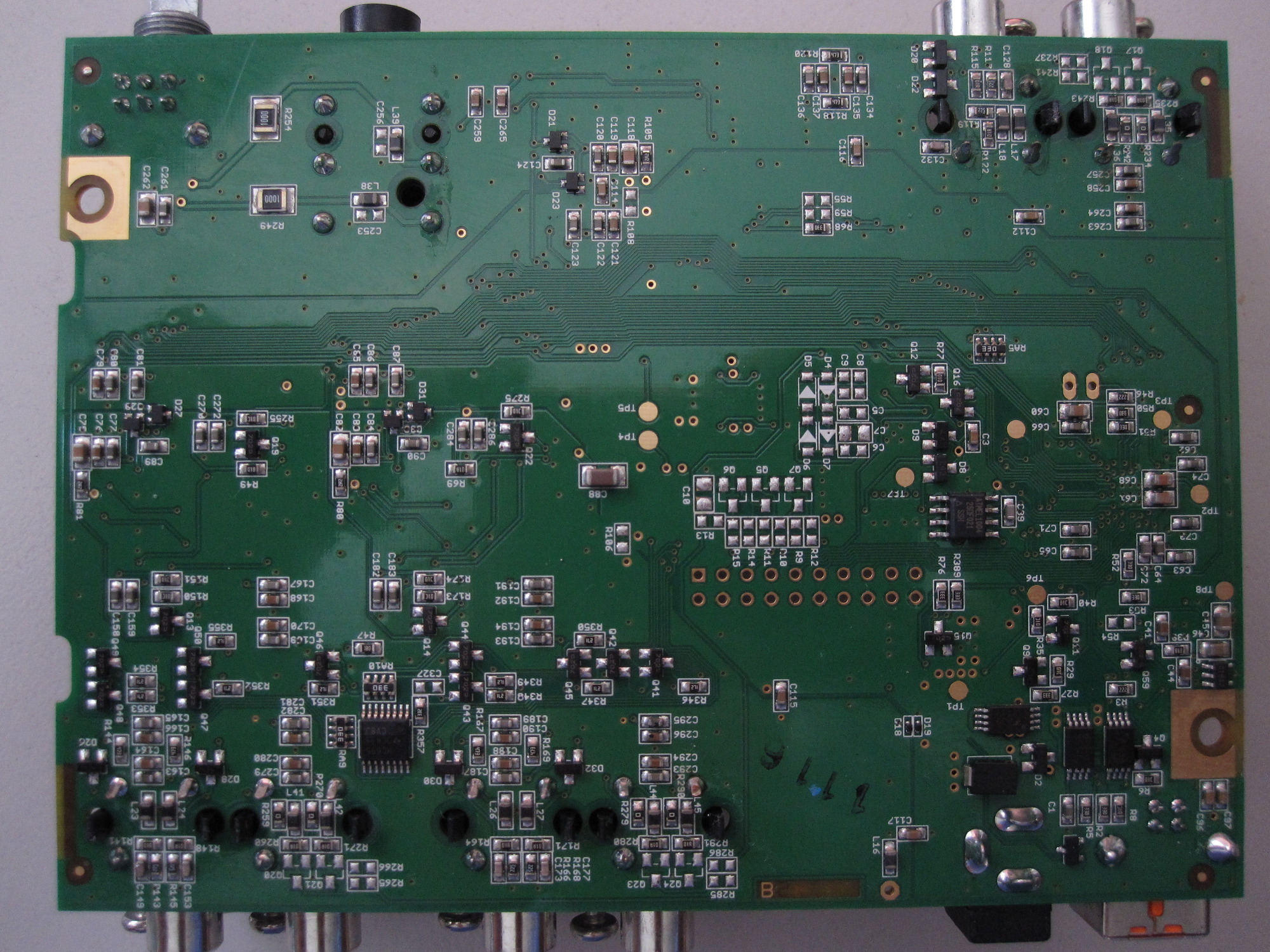

Hy zusammen, vorneweg, ich würde mich als elektrischer Laie bezeichnen, ok ein paar Grundkenntnisse hab ich vielleicht. Aber ich hab Freunde die damit firm sind und mir dann wenn ichs brauch unter die Arme greifen würden. Zu meiner Person, ich bin Club DJ und technikbegeistert, also probier gern das neueste Equipment etc. aus. Eins fällt mir aber seit Jahren auf und nervt mich irgendwie sehr. Wir benutzen externe Soundcards (von Native Instruments und Rane)die analoge (cinch) Ausgänge haben (mit hochwertigen da Wandlern etc) und fahren damit in volldigitales Mixer (meistens Pioneer) rein...ebenfalls analog, dh wieder ad Wandlung um am Ende wieder da gewandelt aus dem Mixer an die PA zu gehen. Die heutigen Clubmixer haben allesamt Spdif Eingänge mit denen man die signalkette (sinnigerweise) auch volldigital halten kann - wenn die zuspieler das denn hergeben würden. es gibt aber leider auf dem Markt keine DJ soundcard mit digitalen ausgängen (die Timecode beherrscht muss angemerkt werden). Ich finds insgesamt einfach völlig quatschig digitale musik abzuspielen und die zig mal ad/da zu wandeln bis es am ende an der PA ankommt. daher folgendes Vorhaben: Ich würde gern meinen Soundcards (Native Instruments Audio 6 und Rane SL3) spdif Ausgänge nachrüsten. Nun bekommt man natürlich von den Soundcards keinerlei Schaltpläne von den Herstellern. Ich hab jetzt mal meine Audio 6 zerlegt fotografiert und probier die Chipbezeichungen rauszubekommen um zu sehen wo und wie die DA Wandler befüttert werden. Nachdem was ich mir bisher angelesen hab würd es ja reichen wenn der entsprechende Chip ein TTL Signal ausgibt dass man dann auf relativ einfache weise zu spdif machen könnte, ist das so richtig? Evtl könnt ihr mir den groben Aufbau dieser Platine erläutern oder mir helfen den Entsprechenden Chip zu finden wenn ich bilder dazu hochlade? Vielen Dank schonmal für eure Hilfe! Daniel
Daniel Ventura schrieb: > Evtl könnt ihr mir den groben Aufbau dieser Platine erläutern oder mir > helfen den Entsprechenden Chip zu finden wenn ich bilder dazu hochlade? WENN du das tust geht das unter Umständen :)
bittesehr :-)
Du hast da gerade 6 MByte unscharfen Matsch hochgeladen. Toll.

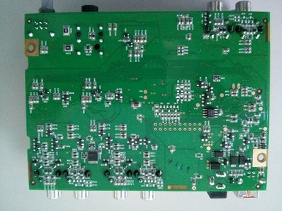

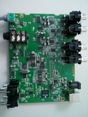

oha, entschuldige das war nicht meine Absicht. wenn das nicht scharf genug ist mach ich gern Neue mit ner nem anständigen Foto.
Du brauchst vor allem mehr Licht, denn die Bilder sind verrauscht, und deswegen unscharf. Blitzen aber ist keine gute Idee, weil das wiederum zu ungleichmäßiger Ausleuchtung und massiven Reflexionen führt.
hoffe so ist es besser? ich hab jetzt mal ne cam genommen mit Marco mode (soweit mir das möglich war).
zur Erläuterung: von links nach rechts oben: cinch1 - eingang cinch2 - ausgang cinch3 - eingang cinch4 - ausgang netzteileingang USB Buchse unten (von links nach rechts): - Poti für Lautstärkeregelung kopfhörerbuchse - Kopfhöhrerausgang cinch5 - eingang cinch6 - ausgang

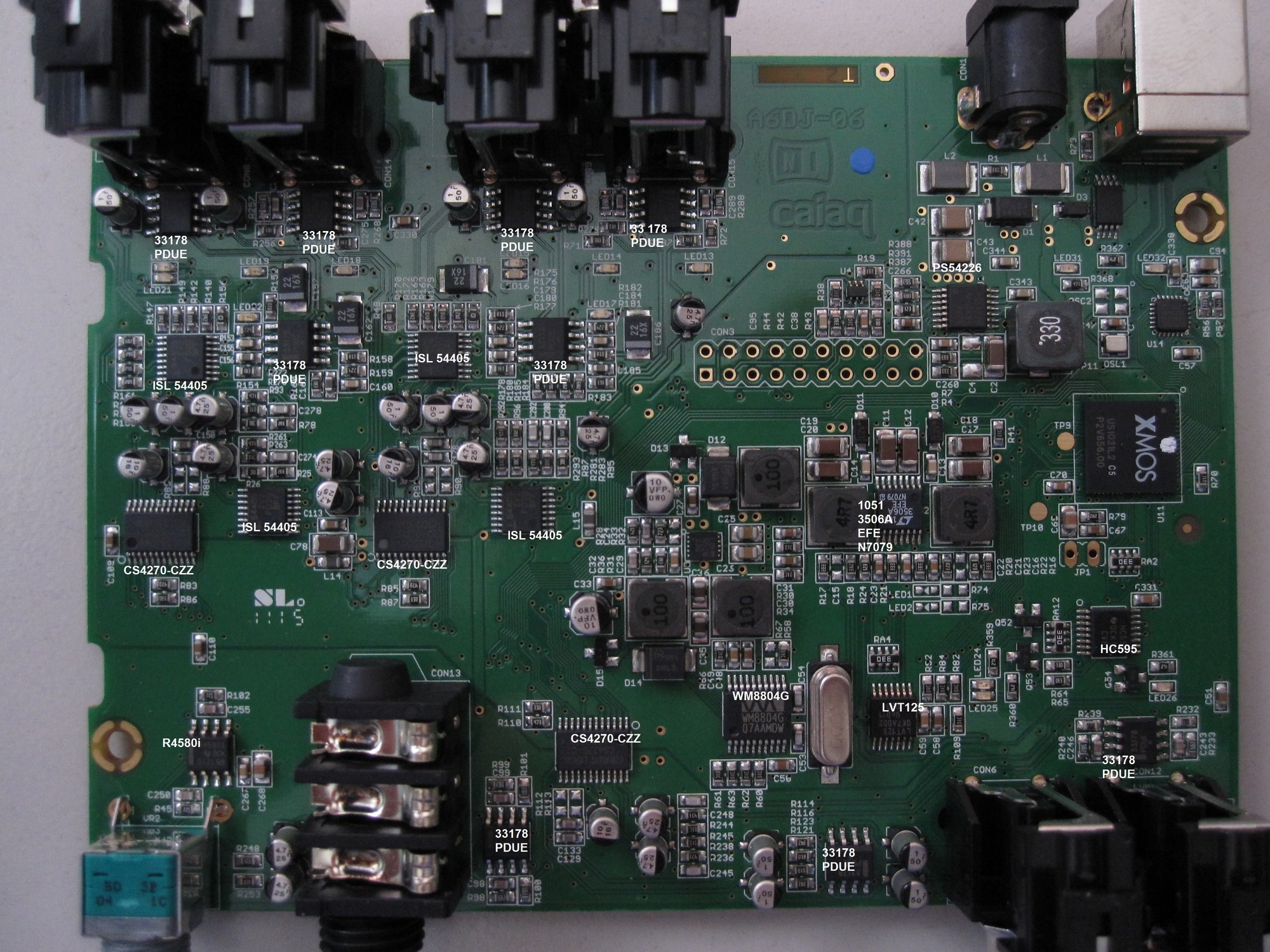

Interessant wären noch die Beschriftungen auf den ICs (alles über 3 Beinchen), die man auf den Bildern immer noch nicht lesen kann. Am besten mal alle aufschreiben und auf den Bildern kennzeichnen welcher welche Beschriftung hat. Denn ohne Beschriftung kein Datenblatt, ohne Datenblatt keine Ahnung welche Ausgänge die bieten.
ok wird gemacht, danke für den hinweis!

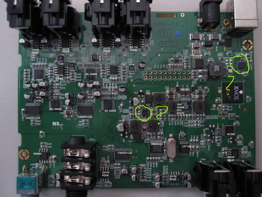

kleines update, denke einer der wichtigsten chips (3 stück von denen sind auf dem Board verbaut): Cirrus Logic CS4270-CZZ http://www.cirrus.com/en/pubs/proDatasheet/CS4270_F1.pdf das scheint mir der da wandler zu sein, right?
Sieht danach aus. Nur ist "PCM" so generisch, dass ich schauen würde, ob davor nicht der USB-Audio-Chip schon S/PDIF ausspucken kann, zumindest die meisten günstigen Chips haben das alle gleich mit Onboard.
Moritz A. schrieb: > ob davor nicht der USB-Audio-Chip schon S/PDIF ausspucken kann Das dürfte U11, das große Teil im BGA-Gehäuse mit dem Aufdruck "XMOS" sein. Da der in einem BGA-Gehäuse ist, dürfte da nicht viel zu erreichen sein. Andererseits scheint es hier wohl etwas Dokumentation zu geben: http://www.xmos.com/support/documentation
bittesehr alles beschriftet :-)
Da ist nicht alles beschriftet, das große Teil von XMOS nämlich nicht.
ahh verdammt den grössten chip übersehen, sorry, hier das was auf dem XMOS steht: XMOS US1031L2 C5 P2V656.00 dazu spuckt mir Google irgendwie nix aus :-/

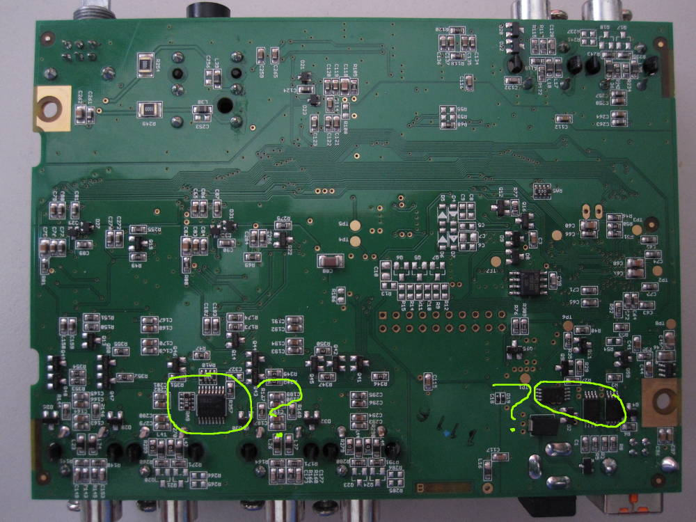

Daniel Ventura schrieb: > bittesehr alles beschriftet :-) Ähhhm ... nein!? Vor allem der an der USB-Buchse interessiert mich ... Gruß Jobst

An Jobst M. (jobstens-de): Zum Chip am USB: das wird vermutlich ein externer USB-Phy sein. Chips im QFN-Gehäuse sind üblicherweise nicht mehr bedruckt, sondern gelasert. Und es steht auch nur noch eine Abkürzung drauf. Ich denke nicht, daß die Kenntnis dieses Chips wichtig fürs Abgreifen des PCM Signals ist. Am USB wir nirgends ein PCM zu finden sein. Und danke für die ausführliche Erklärung des Timecodes. Jetzt hab ich es verstanden. Was es so alles gibt... Lassen wir uns also überraschen, was Daniel mit seinen Messungen mit dem Oszi herausfindet.
das mit dem Oszi bzw. messen lassen sollte kein Problem darstellen, Kollege hat Zugriff auf high-end Oszis :-) Ich muss dem allerdings ziemlich genau sagen wo der an dem DAC messen soll, also welche Beinchen da zu bedienen sind. Ich geh auch mal schwer davon aus, dass die Soundcard dann auch aktiv was ausgeben muss, also musik, oder? Nur damit ich bescheid weiss wie der Testaufbau zu planen ist. ich kann im Treiber (ASIO) Setup der Soundcard zwischen allen Standardsamplingrates und Bittiefen wählen - 44,1/48/96 bei 16 oder 24bit Ich gehe mal davon aus, dass man die dann alle durchtesten muss was bei der entsprechenden Einstellung ausgegeben wird oder? Wäre schön wenn mir jemand an dem chip zeigen könnte an welche Beinchen ich da ranmuss, also per ASCII oder screenshot etc. Vielen Dank schonmal für die tolle Hilfe hier, ist alles sehr interessant wie ich finde :-)
Joerg L. schrieb: > Zum Chip am USB: das wird vermutlich ein externer USB-Phy sein. Möglich. Vielleicht aber auch ein USB-Codec mit I²S-Ports - gibt es ja auch. Vermutlich wirst Du Recht haben - aber die Hoffnung stirbt zuletzt ;-) Daniel Ventura schrieb: > Wäre schön wenn mir jemand an dem chip zeigen könnte an welche Beinchen > ich da ranmuss, also per ASCII oder screenshot etc. Da es in der ganzen Kiste vermutlich kein SPDIF geben wird, wirst Du Dir aus den I²S-Daten ein SPDIF bauen müssen. Das Datenblatt von den Wandlern: http://www.cirrus.com/en/products/cs4270.html Die Pins 1-7 sind Deine Freunde - sowohl für Signal, als auch zur Versorgung: SDIN 1 Serial Audio Data Input (Input) - Input for two’s complement serial audio data. LRCK 2 Left Right Clock (Input/Output) - Determines which channel, Left or Right, is currently active on the serialaudio data line. The frequency of the left/right clock must be at the audio sample rate, Fs. MCLK 3 Master Clock (Input) - Clock source for the delta-sigma modulator and digital filters. SCLK 4 Serial Bit Clock (Input/Output) - Serial bit clock for the serial audio interface. VD 5 Digital Power (Input) - Positive power for the digital section. DGND 6 Digital Ground (Input) - Ground reference for the digital section. SDOUT 7 Serial Audio Data Output (Output) - Output for two’s complement serial audio data. This pin must be pulled up or down through a 47-kΩ resistor to select Master or Slave Mode. Dann benötigst Du nur noch einen SPDIF Encoder/Transmitter. Messen brauchst Du dafür eigentlich kaum. Du musst nur herausfinden, wie der Chip angesprochen wird. Er kennt dazu 4 Möglichkeiten: - Left Justified, up to 24-bit data (default) - I2S, up to 24-bit data - Right-Justified, 16-bit Data - Right-Justified, 24-bit Data Hierzu schaust Du zunächst an Pin 7, ob sich dort ein 47kΩ-Widerstand an + oder an Masse befindet ... Gruß Jobst
Jobst M. schrieb: > Hierzu schaust Du zunächst an Pin 7, ob sich dort ein 47kΩ-Widerstand an > + oder an Masse befindet ... Ach, da habe ich Quark geschrieben ... ich habe das gerade mit der Stand Alone / Serial Control Port Mode Umschaltung verwechselt - die ist allerdings komplexer. Dazu musst Du nämlich schauen, ob an Pin 10 etwas passiert. Mit dem Scope. Vermutlich wird. Und dann wird es langsam schwierig ... Gruß Jobst

der WM8804 ist doch ein SPDIF-Transceiver... Dient der hier nur als Audiotakt-Generator oder bekommt der vielleicht auch das Ausgangssignal? Falls ja, Pin 17 vom WM8804 ist der SPDIF-Output, kann man ja mal dran messen... hier noch die Links zur Herstellerseite (Wolfson) http://www.wolfsonmicro.com/products/spdif_transceivers/WM8804/ und zum Datenblatt des WM8804 http://www.wolfsonmicro.com/documents/uploads/data_sheets/en/WM8804.pdf
hy, danke für deine antwort, wie kommst du jetzt gerade auf den wm8804? ist der irgendwo in der soundcard verbaut oder hab ich was übersehen?
ah habs kapiert was du meinst, der ist tatsächlich auf dem board drauf. allerdings müsste der in meinem fall ja quasi 3 mal vorhanden sein um 3 unterschiedliche spdifs auszugeben.
