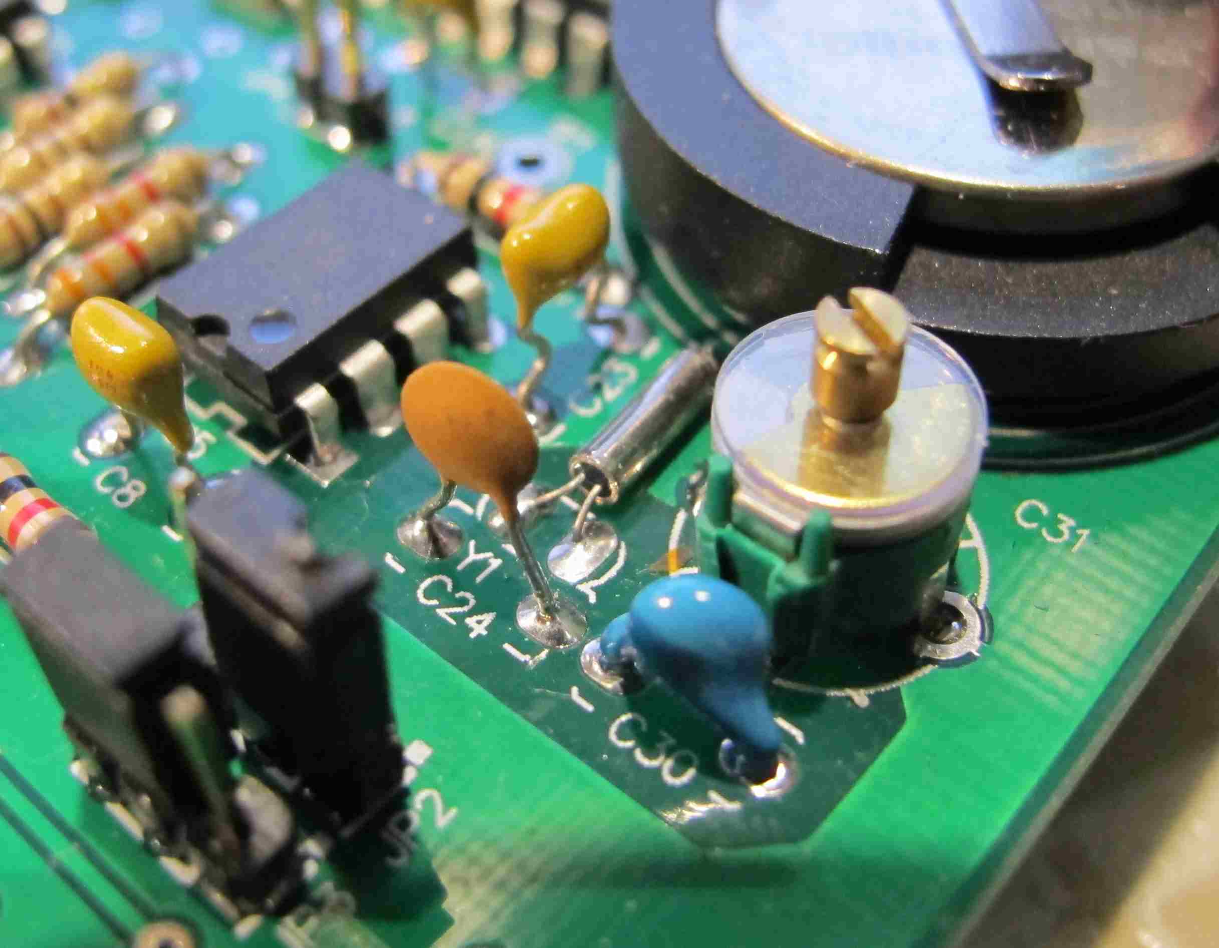

Gerhard O. schrieb: > Eingangsbeschaltung des Quarzes wie im Anhang gezeigt. Mit den > vorgesehenen Komponenten kann man die Frequenz mittels Trimmer um +0.6 > Hz...-0.4 Hz fein einstellen Mit dem Trimmer bringst Du wieder ein temperaturempfindliches Bauteil rein. Müsste man mal rechnen... Wenn Du Vbat über den Jumper an 5V hängst, kann die Uhr stehenbleiben. Siehe Datenblatt. Vbat ist max 3.6V.

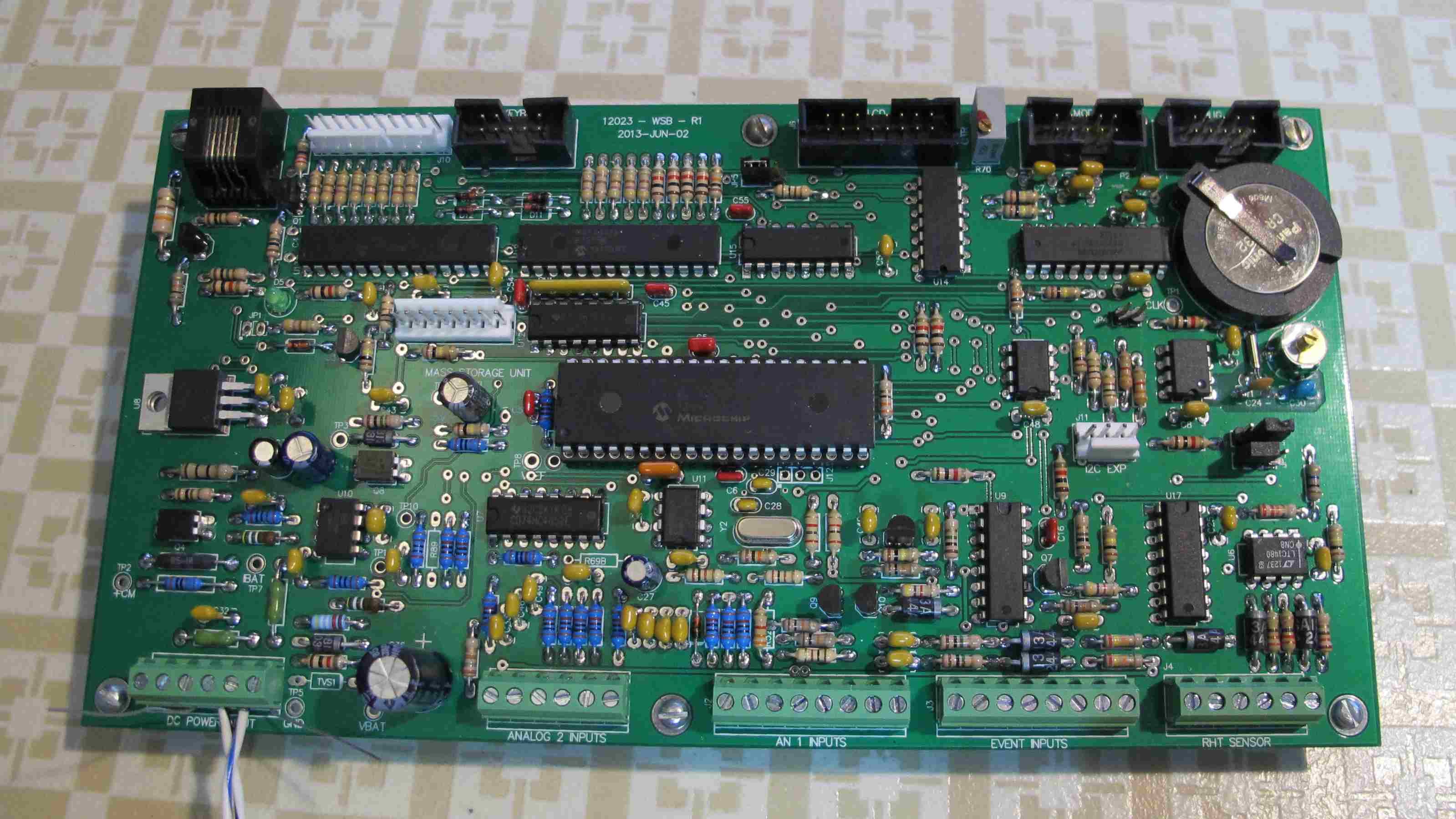

Habe letztes Wochenende auch so einen Prototypen zusammengenagelt, mit dem billigsten Quarz von http://www.reichelt.de/Uhrenquarze-SMD-Gehaeuse/0-032768/3/index.html?;ACTION=3;LA=446;ARTICLE=1089;GROUPID=4005;artnr=0%2C032768 Abweichung: 3 Sekunden in 3 Tagen, kann man eigentlich mit leben. Laut DB hat der DS1307 eine Lastkapazität von etwa 15pF und passt damit eigentlich perfekt zu diesem Quarz. Habe zwar die Pads für Ballastkondensatoren vorgesehen, werde sie aber wohl nicht benötigen. Werde von den Baugruppen noch eine 2-stellige Anzahl bauen und dann berichten, ob das ein "Glückstreffer" war. mfG vom ingo Gerhard O. schrieb: > danke Dir für Deinen Bericht. Wie hast Du Deine Quarz-Ziehschaltung > verwirklicht? 2-3 Minuten im Jahr ist wirklich ein sehr guter Wert. Ich > nehme an dass die Kellertemperatur bei Dir ziemlich konstant ist. Ist > Dir zufällig bekannt in welchen Rahmen sich die Kellertemperatur in dem > maßlichen Zeitraum bewegt hat? Hallo, ich habe einen 15pf Trimmer an einem Pin des Quarzes gegen Masse, wahlweise gegen Vcc gesetzt. Durch Ausprobieren habe ich herausgefunden, dass verdrehen die Frequenz verändert. Damit ist der Abgleich bei einer Temperatur genau. Die bessere Lösunng ist aber eine DS32khz zu nehmen die intern kompensiert ist. Wie genau Quarze sind sehe ich dauend am Autopradio: Je nach Außentemperatur läuft die Uhr zu schnell oder zu langsam... Wer es wirklich dauerhaft genau haben will kommt an DCF77 oder GPS Nmea Auswertung nicht vorbei. Oder eine etwas aufwendigere Lösung: Einen PIC laufen mit internem OSC lassen, durch die OSCTUNE Trimmregister genau austrimmen, Uhrzeit und Datum durch I2C oder SPI etc auf Anforderung ausgeben. Vorteil ist, dass man die Genauigkeit gegen eine Referenz nacharbeiten kann durch Software oder Trimmung. Bei der DS1307 ist nix manuell verstellbar.

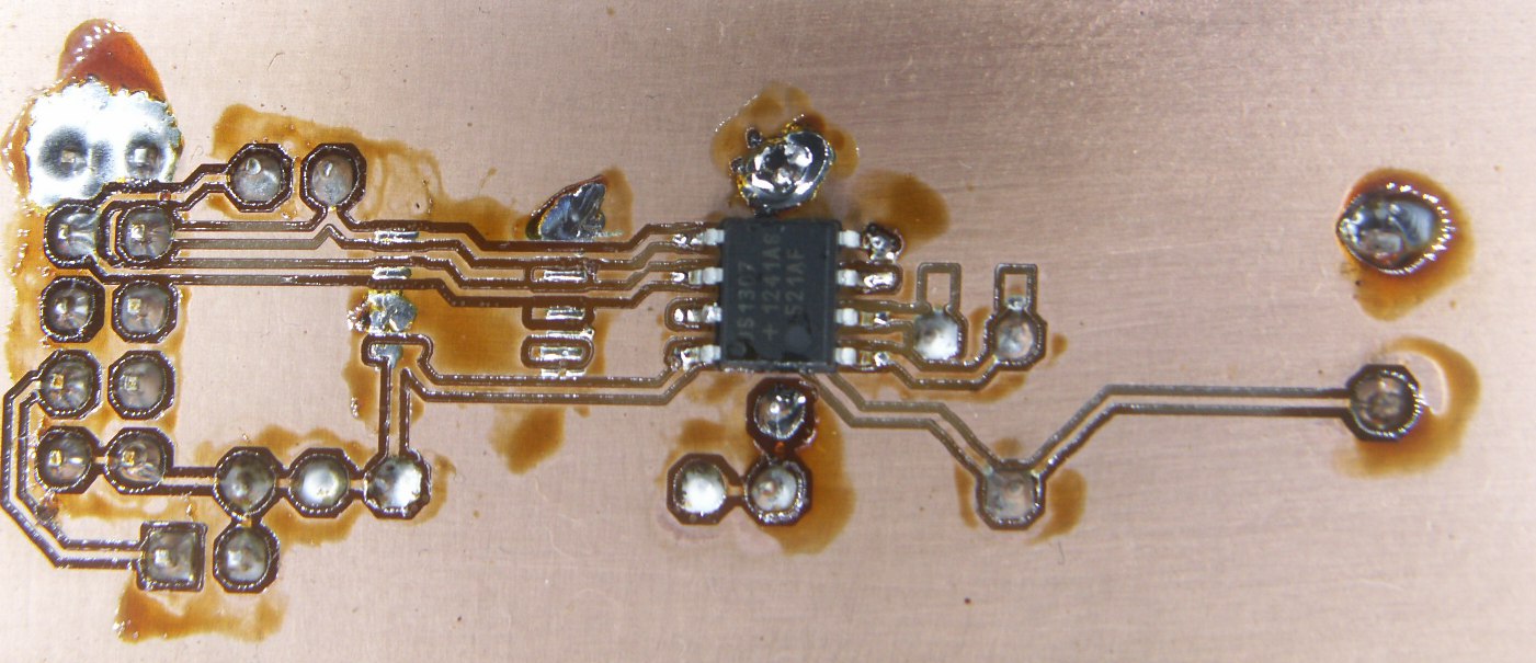

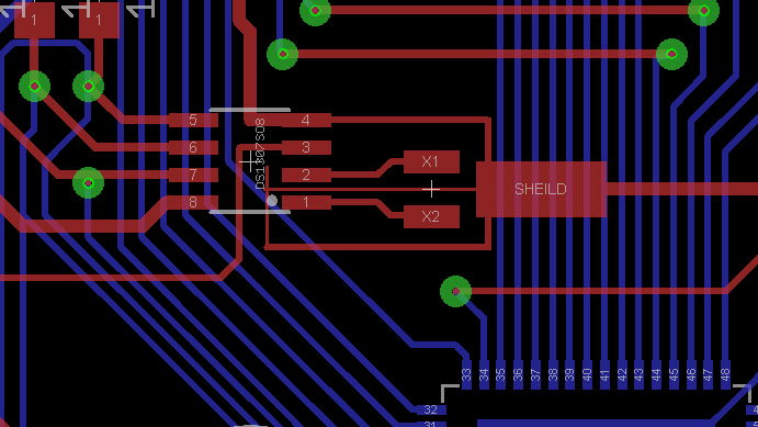

Ich hab jetzt nicht den ganzen Thread gelesen, weiß aber die Lösung. Ich hatte das Problem auch, am Tag locker 1 Minute zu schnell eine Masseleitung zwischen den Leiterbahnen vom DS1307 zum Quarz, siehe Anhang Leiterbahnbreite hier 0.15mm, selbst belichten geht eigentlich nur mit Reprofilm, dann klappts. sBronco schrieb: > Ich hab jetzt nicht den ganzen Thread gelesen, weiß aber die Lösung. Super! Generationen von E-Fricklern tüfteln an diesem Problem herum und Du weisst die Lösung ohne was gelesen zu haben. Darf ich Dich Gott nennen? sBronco schrieb: > eine Masseleitung zwischen den Leiterbahnen vom DS1307 zum Quarz, siehe > Anhang Leiterbahnbreite hier 0.15mm, selbst belichten geht eigentlich > nur mit Reprofilm, dann klappts. Und was soll die da tun?
#3283637
die schirmt X1 und X2 gegeneinander ab, steht so auch im Datenblatt. Christian J. schrieb: > Super! Generationen von E-Fricklern tüfteln an diesem Problem herum und > Du weisst die Lösung ohne was gelesen zu haben. Ich selbst hatte das Problem auch schon, bei mir hats die Leiterbahn weg geätzt, jetzt ausprobieren, wenns nicht funktioniert, dann weiter meckern.

hab jetzt mal nachgeschaut, diese DS1307 arbeitet in einer Terrariensteuerung, Steuert Licht, Temperatur, Luft feuchte und Beregnung, das tut sie jetzt seit 7 Monaten, Abweichung liegt jetzt bei ca 5 sec. scheint also SO zu funktionieren sBronco schrieb: > hab jetzt mal nachgeschaut, diese DS1307 arbeitet in einer > Terrariensteuerung, Steuert Licht, Temperatur, Luft feuchte und > Beregnung, das tut sie jetzt seit 7 Monaten, Abweichung liegt jetzt bei > ca 5 sec. > > scheint also SO zu funktionieren Ich glaube erstmal alles, aber sollten da so große Energien entstehen, dass es zum strahlen reicht und kann das die Leiterbahn leisten, diese abzuführen? Wäre, wenn das das Problem ist, nicht eine bessere Idee um die Pins von außen großzügige Masseflächen zu schaffen? Will ja bald mal selbst damit experimentieren und dann werde ich das einbeziehen.
#3284696
X1 und X2 Beeinflussen sich gegenseitig, also ringsum UND dazwischen abschirmen sBronco schrieb: > X1 und X2 Beeinflussen sich gegenseitig, also ringsum UND dazwischen > abschirmen Danke für den Hinweis! Will demnächst auch damit experimentieren und da sind solche Hinweise sicher nützlich. Habe kürzlich mal Digi-Key nach neuen RTC ICs durchgestöbert. Da fiel mir der MCP794XX RTC als echte Alternative positiv auf der den DS1307 ersetzen könnte. Pin gleich gibt es den in SO8 und anderen SMD Gehäusen. Den MCP7940N (kein EEPROM) gibt es auch in DIP8. Intern gibt es eine digitale Korrekturmöglichkeit durch Manipulation des Taktes bis zu +/- 129ppm. Diese Korrekturmöglichkeit eliminiert die obige C Trümmerschaltung. Ich habe vor mir ein paar zu bestellen um damit experimentieren zu können. Angenehm ist auch das Vorhandensein eines 128B EEPROM und 64B SRAM und als Option ein MAC/ID Feld. http://www.digikey.ca/product-detail/en/MCP79411-I%2FSN/MCP79411-I%2FSN-ND/2601461 mfg, Gerhard Antwort schreibenBitte melde dich an, um einen Beitrag zu schreiben. |
