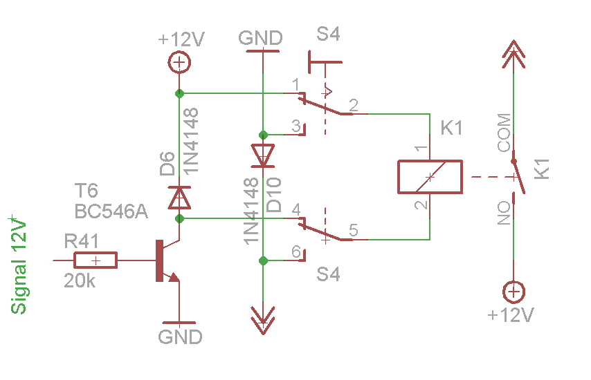

ich lasse ein bistabiles Relais mit einem Spulenwiderstand von 500Ohm
mit einem BC546A bei 12V schalten. Der Schaltstrom müsste demnach bei
24mA liegen - für den Transistor eigentlich nicht zu viel. Dies hat auch
ein paar mal funktioniert. Allerdings war kurze Zeit später der
Transistor kaputt. Ich habe eine Freilaufdiode (1N4148) eingebaut, daran
kann es also auch nicht liegen.
Weiß jemand von euch Rat?

von Kei N. (mckalle)
Ich hatte nicht damit gerechnet, dass so schnell so viele Antworten
kommen :)
Die Diode ist noch ganz, bzw. beide sind noch ganz.
Sobald das Relais schaltet, wird die Stromversorgung für die Elektronik,
die das Schaltsignal erzeugt, abgeschaltet. Mit einem zweipoligen
Wechseltaster lässt sich das ganze wieder einschalten.

Deine Freilaufdiode D10 funktioiert nicht. Sie soll den Strom abführen,
wenn der Kontakt öffnet, was sie aber nicht kann. Der Strom versucht
dann über den Transistor abzufliessen und killt ihn.
gk
Avr schrieb:
> Die Diode gehört direkt an das Relais.
Das Relais wird einmal "vorwärts" und einmal "rückwärts" bestromt, daher
kann die Diode nicht direkt daran. Für jeden Stromweg gibt es eine.

von Gerd E. (robberknight)
Meine Vermutung:
Die D6 ist wirkungslos. Denn mit dem Relais wird die Stromversorgung
(mit "+12V" benannt) getrennt. Wenn der Transistor abschaltet, kann die
D6 die Überspannung aus der Relaiswicklung nirgendwo mehr hin ableiten.
Leg daher die Diode statt dessen besser zwischen Transistor und externe
Stromversorgung ">>".

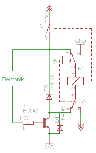

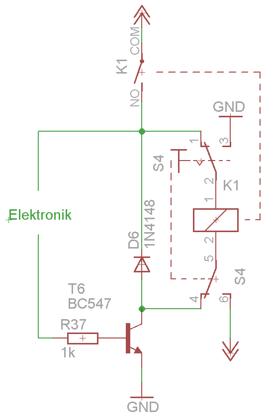

Ich habe das ganze nochmal etwas anders aufgemalt und im Kopf
durchgespielt:
Wenn der Transistor schaltet, wird die Versorgungsspannung abgeschaltet,
das Relais selber bleibt aber noch im Stromkreis des Transistors, d.h.
die Freilaufdiode D6 hat mMn sehr wohl eine Daseinsberechtigung.
Wird der Taster betätigt, wird das Relais anders herum durchflossen und
schaltet die Versorgungsspannung für die Elektronik und den Transistor
wieder ein. Wird der Taster losgelassen, entläd sich die Spule im
Relais, allerdings in Flussrichtung des Transistors. Die Diode D10 tut
somit nichts (hab sie jetzt auch weggelassen).
Im Normalfall sollte der Transistor zu dem Zeitpunkt sperren. Während
meiner Tests war er allerdings leitend, kann es sein, dass dadurch ein
zu hoher Stromfluss zustande kam? Wenn der Transistor sperrt, sollte ja
kein Strom durch ihn durch fließen, der ihn zerstört.
von spontan (Gast)
DIe neue Skizze ist nicht verständlicher. Aber gut.
Der Schwachpunkt der Schaltung ist der Einschaltmoment. Die Diode D10
hat beim Loslassen des Tasters keine Wirkung. Sie wird durch den Taster
selbst vom Relais getrennt. Also kannst Du sie gleich weglassen. Ok hast
Du erkannt.
Im Ausschaltmoment durch den Transistor wirkt die Diode D6 wie
gewünscht.
Also muß nur für den Einschaltmoment der Transistor anders geschützt
werden.
Der Möglichkeiten gibt es viele:
- ein C über die C-E-Strecke
- eine R-C-Kombination fest über das Relais
- die schon vorgeschlagenen 2 Zenerdioden

von Dietrich L. (dietrichl)
gk schrieb:
> Eine Z-Diode am Transistor kann dessen Ableben vermutlich verhindern,
> aber nicht den Überschlag an den Schalterkontakten. Daher müssen, wie
> weiter oben schon beschrieben, auch noch parallel zum Relais zwei
> antiparalle Z- oder Suppressordioden, eventuell noch ein VDR.
"Daher müssen" würde ich nicht sagen. Das ist eine Frage der
Kontaktlebensdauer.
Kei Ner schrieb:
> Der Wechselschalter ist für 125V 6A,
Da sehe ich bei 24mA Abschaltstrom überhaupt kein Problem.
Kei Ner schrieb:
> Dietrich L. schrieb:
>> Da fällt mir nur eine Möglichkeit ein, dass der Taster beim Umschalten
>> einen Kurzschluss macht
> Du meinst, dass die Pole, zwischen denen gewechselt wird, kurzzeitig
> verbunden sind?
Das war nur so eine theoretische Möglichkeit, allerdings eine sehr
unwahrscheinliche. Aber die "Rückwärtsbestromung" des Transistors nach
loslassen des Tasters ist (wohl) die wirkliche Ursache.
Ich würde als Lösung eine zusätzliche Diode parallel zu Kollektor und
Emitter des Transistors nehmen.
Gruß Dietrich
> Dann findet er die Diode parallel zu C und E des
> Transistors und der Strom kann dort weiterfließen
Meinst du das so wie im Anhang?
Ja.
von Dieter W. (dds5)
> Dann findet er die Diode parallel zu C und E des Transistors und der
> Strom kann dort weiterfließen (auch im Funken fließt nur max. 24mA).
Wohl eher nicht, denn dafür hat der Strom die falsche Richtung - er
findet die Diode in Sperrrichtung vor.
Ich habe es mir gerade nochmal aufgezeichnet: es stimmt schon!
Fall 1:
Taster nicht betätigt, Transistor wird abgeschaltet: der Strom, der von
"COM" nach "GND floss, fließt weiter über die Freilaufdiode D6 (an der
Relaisspule ist "unten" + und "oben" -).
Fall 2:
Taster wurde betätigt und wird losgelassen: der Strom fließt gegenüber
Fall 1 anders herum. Er findet jetzt seinen Weg über die Diode
parallel zu C und E des Transistors nach "GND" und "COM" (an der
Relaisspule ist "unten" - und "oben" +). Die Spannung am Kollektor ist
dann negativ, begrenzt durch die Diode.
Allerdings sollte die Versorgung "COM" eine Stützkondensator haben, der
diese rückgespeiste Energie aufnehmen kann, ohne dass die Spannung "COM"
zu hoch ansteigt. Hier wäre eventuell auch eine Z-Diode sinnvoll.
Gruß Dietrich
Ich habe es so gelötet wie im letzten Schaltplan, und selbst nach
vielfachem Schalter betätigen funktioniert es noch.
Ich hoffe, dass das so bleibt. Viele Dank!
