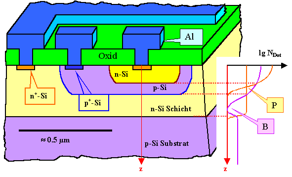

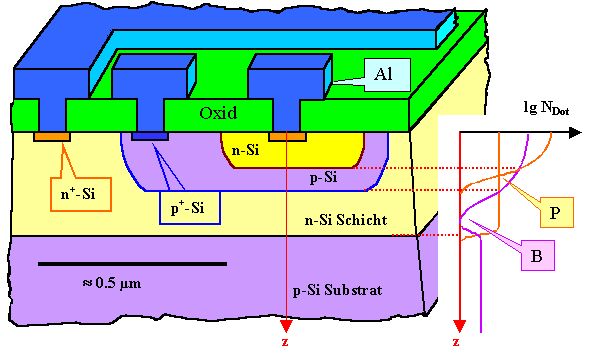

Naja die Basisdicke (p-Si) lässt sich eben immernoch nicht genau genug herstellen. Da diese Wannen durch Dotierung erzeugt werden müssen. Beim FET geht das besser, da is alles nebeneinander und das Gate entsteht durch Beschichtung.
