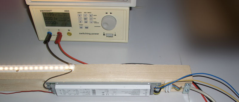

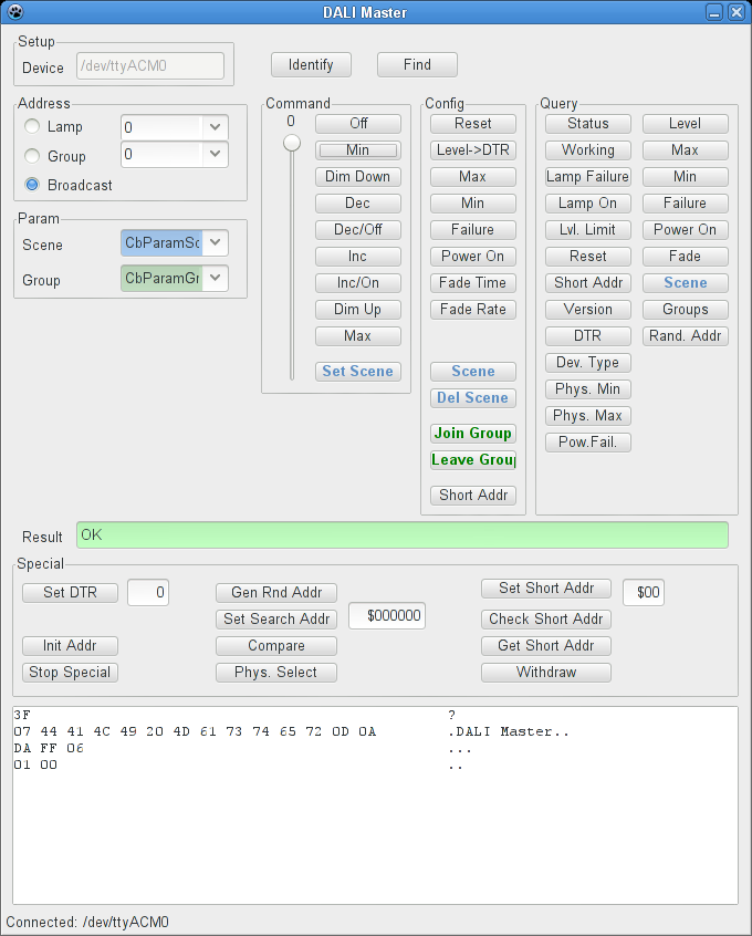

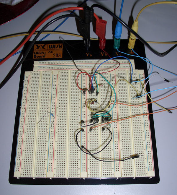

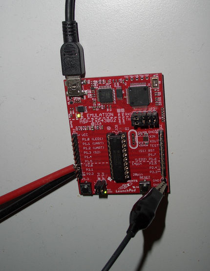

So, kleiner Zwischenbericht (falls es wen interessiert) :-)
- kleine GUI mit Buttons für DALI Befehle
- USB / RS232
- TI Launchpad mit MSP430G2553
- DALI Supply mit Tx/Rx (Konstantstromquelle 12V 210mA mit on/off
Eingang)
- DALI Bus (blau und gelb)
- LED Netzteil mit DALI Anschluss (Tridonic)
- LED Modul (Tridonic)
- Licht :-)
Das Ganze kommt später mal auf GitHub oder so, mit allen Sourcen und
Doku.
Der nächste Schritt wird sein, den Aufbau auf dem Steckbrett auf eine
Rasterkarte zu übertragen, sozusagen ein DALI BoosterPack.
