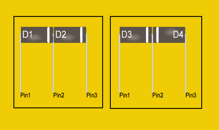

Hallo, habe hier einen verstärker in dem sind 2 IC Dioden verbaut. Genau
die: NFR12C20D
Herausbekommen habe ich, das diese 20A aushalten.
Da die anordnung in den ICs aber, wie ich finde, unübglich ist, finde
ich keine alternative zu diesem. Diesen IC gibt es nirgends.
Von pin 1 liegt zu pin 2 eine diode, und von pin 2 zu pin 3 auch eine,
zuzusagen in reihe.
Finden tu ich allerdings nur Dioden, bei dem die flussrichtung der
beiden dioden bei pin 2 enden.
Bilder sagen ja mehr als 1000 worte.
links  = Das was ich nenötige
rechts = Das was ich nur finde :D
Gast #3269297
hinz schrieb:
> Das Original ist aber ziemlich viel flotter als übliche
> Brückengleichrichter.
Wenn ich wüsste welche Informationen hilfreich wären :D
Habe mir nun mal einen bestellt, und werde es die Tage testen. Wenns
nicht geht, landet er halt evtl im müll :D (Natürlich richtig entsorgt)
