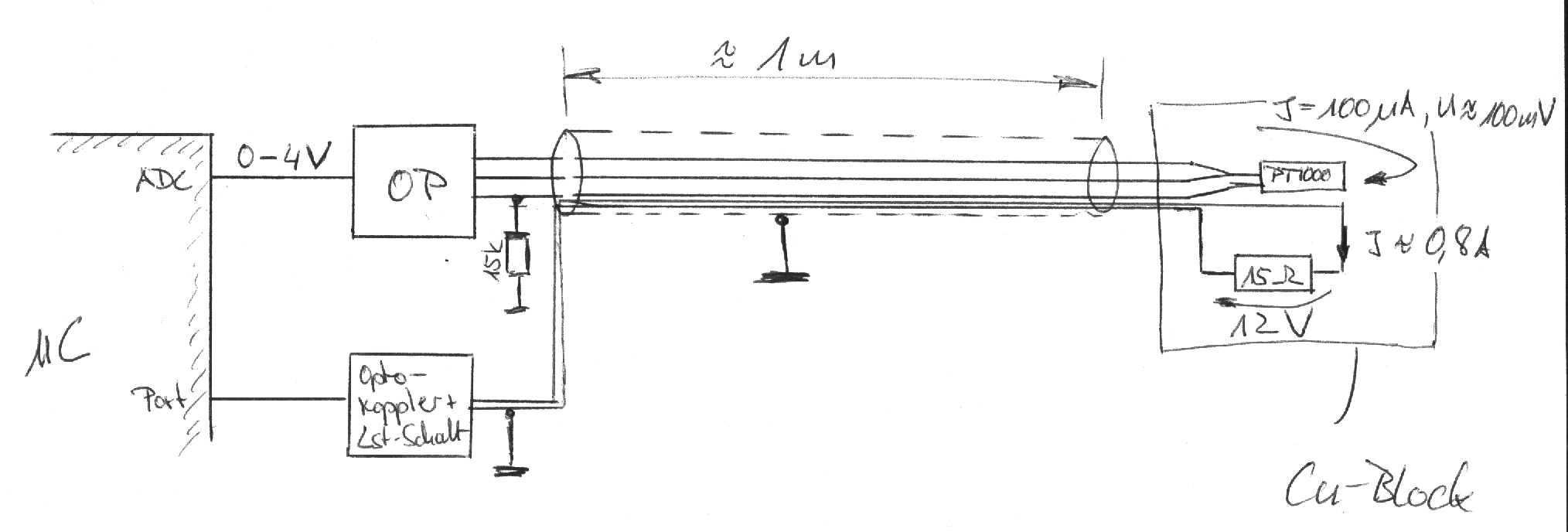

ich habe folgendes Problem. Ich habe eine kleine Heizung (Widerstand 15
Ohm) auf einem Kupferblock montiert. Die Temperatur wird über einen
PT1000 gemessen und soll 70°C betragen. Die Regelung erfolgt über einen
uC. Aufbau siehe Anhang.
Immer wenn die Heizung sich einschaltet, zeigt meine Temperaturanzeige
schlagartig ca. 6°C zuviel an. Wenn ich sie ausschalte ist alles wieder
o. k. Woran liegt das? Es liegt nicht an Störeinflüssen der Schaltung
(siehe weiter unten)!
Einzelheiten:
Die Heizung hat die gleiche Masse wie der PT1000. Dieser hat allerdings
ein Bezugspotential von ca. 1,5V höher (15k Widerstand). Die Heizung
arbeitet nach dem Ein/Aus-Prinzip und ist durch Optokoppler vom uC
getrennt.
Der PT1000 wird von 100uA durchflossen. Prinzip ist Dreileiterschaltung.
Der Heizwiderstand ist ein Lastdrahtwiderstand und ist auf einem
Kupferblock montiert - der PT1000 ebenfalls. Die Zuleitungen laufen
allesamt durch ein geschirmtes Kabel. Die Schirmung liegt auf Masse.
Ich bin zum Schluss gekommen, dass es nicht an der Schaltung liegt. Ich
habe nämlich das geschirmte Kabel weggelassen und alles über ein
Flachbandkabel geleitet. Der Pt1000 wurde durch einen Drahtwiderstand
ersetzt und die Heizung manuell durch einen Kippschalter betätigt. Dort
hat sich KEINE Veränderung des Temperaturwertes ergeben.
D. h. für mich, dass es keine Störungen im OP oder ADC-Teil gibt, die
durch die hohe Heizleistung verursacht werden - oder? Ich denke es ist
dann ein Leitungsproblem oder ein Montageproblem - oder? Ist es u. U.
besser eine nicht geschirmte Leitung zu nehmen - habe gehoert, dass es
machmal sinnvoll ist eine niedrige Leitungskapazität zu erhalten.
Andererseits schirmt man doch mit meiner jetzigen Leitung besser die
Störenflüsse ab!? Woher können diese Störimpulse noch kommen?
Vielen Dank für euere Mithilfe,
Thomas H.

Deiner Zeichnung kann man entnehemen, dass du den Strom und das
Sensorsignal durch dasselbe abgeschirmte Kabel schickst??? (beide Kabel
laufen innerhalb der Abschirmung??) Da liegt es doch nahe zu vermuten,
dass durch Störfeler die um den mit recht viel strom durchflossenen
leiter entstehen die Messwerte beeinträchtigt werden??

den Gedanke hatte ich auch. Ich habe dann versucht, die Sensorleitung
mit "Alufolie" zu umwickeln und auf GND zu legen. Der Erfolg war leider
nicht da. Der PT1000 war nach wie vor auf dem Cu-Block montiert.
Ich weiss nicht, ob die Alufolie ausreichend war oder es eben an etwas
anderem liegt.

Durch die Masseverbindung hinterm Optokopler hebst du die galvanische
Trennung wieder auf. Ich hab öfters die Erfahrung gemacht das Störungen
über die Masse kommen. Wenn die Heizung eine eigene Stromversorgung hat
kannst du sie Verbindung zum Test ja einfach mal trennen. Wenn nicht
würde ich das ganze mal zur Probe mit nem Labornetzteil an den 12 V
testen.
Gruß Bernhard

anbei die Schaltung vom OP-Teil. Es interessiert im Prinzip nur der
obere Teil. Ref200 sind zwei parallele Konst.-Stromquellen mit je 100uA.
INA126 ein Instr.-Ampl., Gain ca. 100. Masseleitungen im Platinenlayout
sind sternfoermig zusammengefuehrt.
PT1000 ist am Stecker bei 1&2 bzw. 3 angeschlossen (Dreileiter). Die
Versorgungsspannung fuer die OP's und den Ref200 sind noch einmal extra
gefiltert. Ab dem Stecker geht es geschirmt weiter.
Danke schon 'mal,
Thmas H.

Hallo Thomas,
also Dein Problem riecht verdammt nach Erdschleife.
D.h. du hast irgendwo ein Stück Leitung, wo der Heizstrom und der
Meßstrom gemeinsam durchfließen.
Je nach Größe des Stromes und Empfindlichkeit des Sensors kann dazu
durchaus ein 10mm langer Leiterzug reichen.
Besonders µC mit internen ADC sind sehr kritisch im Design. Wenns darauf
ankommt, nehme ich immer externe ADC, die stehen auf +/-1Bit.
Deshalb habe viele Hersteller von Temperatursensoren Mitleid mit Leuten,
die im Analogdesign keine 20-Jährige Erfahrung haben und haben Sensor
und Digitalwandlung in ein Gehäuse integriert.
Z.B. Maxim in den DS18B20.
Mit echten 12 Bit Auflösung sollte dieser Sensor jeder
Temperaturregelaufgabe bis 125°C gewachsen sein.
Peter

zur Ergaenzung: ich habe jetzt einfach auf der Geraeteseite meine
Schirmung abgeklemmt. Somit treten keine Stoerungen mehr auf.
Ich wuesste nur gerne warum das jetzt so ist...

Gast #18765
Hallo Thomas
In Deiner Schaltung werden die Spannungsabfälle am PT 1000 Meßwiderstand
und an einem einstellbaren Widerstand verglichen. Sollten die zwei
Ströme des REF 200 auch nur geringfügig schwanken so erhältst Du Signale
die in wirklichkeit keine Temperaturänderungen sind. In einer
Brückenschaltung gibt es nur eine Brücken-Speisung so daß diese Fehler
nicht entstehen können.
Falls die Speisung nicht als Ursache in Frage kommt stimme ich Peter zu
daß es vermutlich eine Erdschleife ist. Als Beweis kannst Du die beiden
Verstärkereingänge kurzschließen und den Verbraucher einschalten. Falls
das Problem weiterhin besteht muß es eine Erdschleife sein da der
Verstärker unverändert 0 Volt am Eingang hat.
Michael
