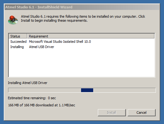

von Torsten C. (torsten_c) Benutzerseite
spess53 schrieb:
> Die aktuelle Hilfe findest du im AVR Studio.
Wenn es sich denn installieren würde.
Hat jemand 'ne Idee? Seit 20 Minuten passiert hier nix mehr (s. Bild).
Der Wizard installiert den USB-Treiber einfach nicht auf Windows 7.

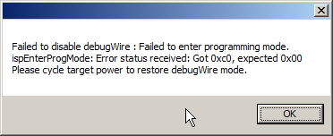

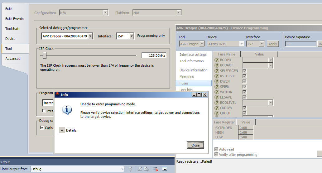

Hallo, kann bitte jemand helfen?
Ich habe Atmel Studio 6 (Version: 6.1.2730 - Service Pack 2) installiert
und den 6-Pin debugWIRE connector direkt am Breadboard am IC
angeschlossen.
Über "Tools" - "Device-Programming" konnte ich auch die "Device
information" sehen und über den Punkt "Fuses" auch sehen, welche Fuses
einen Haken hatten.
Bei "Start Debugging" konnte AtmelStudio aber keine Debug-Verbindung
aufbauen, da hatte ich eine Idee:
Ich bin auf die (blöde?) Idee gekommen, das DWEN-Fusebit zu setzen. Nun
geht gar nichts mehr. Ich dachte, das wäre nötig?!
Dann sah ich die Fußnote im Datenblatt: "Programming this fuse bit will
change the functionality of the RESET pin and render further programming
via the serial interface impossible".
Kann ich denn mit dem AVR Dragon programmieren und debuggen?
Muss das DWEN-Fusebit ein oder aus sein?
Ich steh ziemlich auf dem Schlauch, wäre nett, wenn jemand einen Tipp
hat.
VG Torsten
von Mw E. (Firma: fritzler-avr.de) (fritzler)
Zum Abschalten muss folgende Sequenz eingehalten werden:
    * Power On
    * Reset-enable Befehl zum AVR senden
    * Im ISP-Modus die DWEN-Fuse löschen
    * Power Off
Vorgehen im AVR-Studio 6:
    * Debuging starten.
    * In der Menüleiste: Debug -> Disable debugWIRE and Close.
Oder is Google mal wieder kaputt?
Um das DWEN-Fusebit wieder zu löschen, muss ich am AVR DRAGON eine
Stiftleiste in die HV_PROG Pins löten und anschließen, oder geht das
auch einfacher?
Danke für Eure Geduld mit mir. Vorab: Mein Blutdruck ist wieder
gefallen.
Ich habe (dank Eurer Hilfe) folgenden Weg gefunden:
1. In den Projekteinstellungen "Interface debugWIRE" einstellen
   (Bild 3 oben in der Mitte).
2. "Debug - Start …" geht nun, sowohl mit als auch ohne Debugging. :-)
ABER: Über ISP programmieren geht nun nie nicht mehr, (Bild 1) richtig?
Bevor ich die Fuse gesetzt hatte, ging's noch.
Ich kann damit leben, ich frage nur, um sicher zu sein, dass ich's nun
verstanden habe.

PS, Korrektur: Bei aktivem Debugging geht's, aber es kommt eine
Fehlermeldung, siehe Bild.
von Hannes L. (hannes)
Kann es sein, dass Du aufgrund der Probiererei auch den ISP-Dialog offen
hast? Dann geht es nämlich nicht. Du darfst nur eines offen haben,
entweder Debugging oder ISP.
