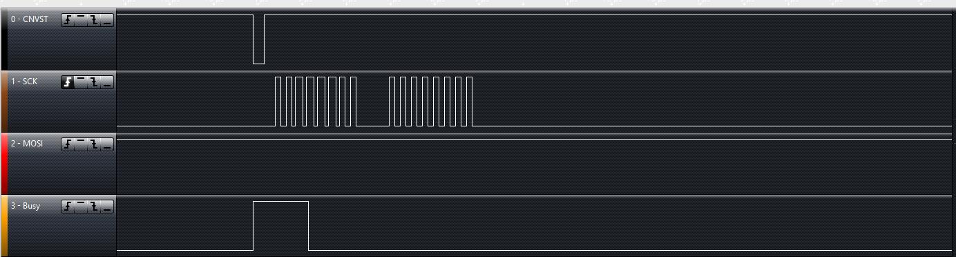

Ich habe den AD7663 laut Datenblatt :
http://www.analog.com/static/imported-files/data_sheets/AD7663.pdf
beschalten. Ich verwende den auf Seite 20 beschriebenen "External Clock
Data Read during Conversion"-Modus. Wenn ich alles richtig verstehe,
sollte das Busy-Signal auf Vcc gehen, wenn CNVST kurz auf GND geht und
auf Vcc bleiben solange die 16-Bit übertragen werden. Wie auf dem
Screenshot im Anhang zu sehen ist, bleibt Busy nur 4 Clock-Flanken auf
Vcc. Hat jemand eine Idee, was falsch sein könnte?

Vielen Dank für die schnelle Antwort. Das ist natürlich möglich. Ich
werde mal testen, ob gültige Daten kommen. Ich finde es allerdings von
Analog Devices eigenartig, dass sie keine Zeit für das Busy-Signal in
den Timings angeben, und das bei der SCK-Zeit minimal 4MHz steht. Werde
mich wieder melden, wenn ich das ausprobiert habe.
OP #3267888
Danke! Ich brauche einen DAC der +/-10V messen kann. Kennsd du einen
anderen? Habe bei AD nur diesen gefunden. Ja das mit Busy hab ich aber
auch schon gefunden. Das Problem ist glaub ich, dass bei SCK eine
Perdiodendauer von min. 25ns -> 40MHz gefordert ist. Hab mich da vertan.
Dachte es seien 4MHz. Doch 40MHz schafft mein µC niemals.

Gast #3268702
Florian Schuller schrieb:
> Siebzehn mal Fuenfzehn schrieb:
>>Zu den 40 MHz. Nein. Im clockkontinuierlichen Mode sind 25MHz empfohlen
> Das ist allerdings etwas widersprüchlich angegeben. Unter Timing
> Specifications steht nämlich : External SCLK Period t35 25 ns. Das
> währen dann die 40 MHZ.
40MHz maximal wohlgemerkt. Du musst nicht mindestens 40MHz fahren
sondern höchstens.
Gast #3268706
Schau dir mal das Bild auf Seite 16 rechts unten an.
Es sieht so aus, als wenn du darauf warten solltest,
bis BUSY auf low geht, und dann erst mit dem Auslesen der Daten über
SPI anfangen solltest. Erst wenn BUSY low ist, bekommst du aktuelle
Daten.
(ich habe den Chip nie benutzt, aber so meine Interpretation
dieses Bildes...)
