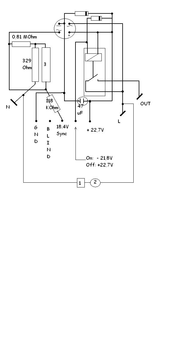

ich habe für meine Hausautomation Bewegungsmelder der Firma KOPP
gekauft.
Diese wolle ich nun auf 24VDC umbauen (230V org.)
Nachdem ich die Versorgungsplatine zerlegt ab sind mir die 5 Pins zur
Sensorplatine aufgefallen.
Diese habe ich dann erstmal durchgemessen.
Pin 1: Masse
Pin 2: Blind
Pin 3: 18,4V
Pin 4: Schaltleitung Relais On: -21,8V Off: +22,7V
Pin 5: 22,7V Versorgung
Nun habe ich einfach mal an Pin 1 und 5 die Versorgung (22V)
angeschlossen, leider hat sich nichts am BWM getan, nur der
Operationsverstärker ist warm geworden.
Pin 3 bekommt die Spannung über ein Wiederstand (118 KOhm) von einer 25V
AC Leitung die noch vor dem Gleichrichter sitz.
Welchen Sinn hat die Leitung?
Wäre dankbar für eure Hilfe.

die "Leitung" versorgt den Synchroneingang des ICs.
Wenn Du wissen willst wie die Schaltung funktioniert brauchst Du nur das
Datenblatt des ICs studieren (U2100B von ATMEL).
Das der Operationsverstärker warm wird glaube ich nicht. Eher der U2100,
da der OP von diesem (mit ca. 5V) versorgt wird.
mfG
HuGuy
OP #3269041
hab mal den Schaltplan der Versorgungsplatine abgezeichnet und mit
eingefügt.
Ja das steht auch auf der Platine "Sync" die geht aber wie auf den
Schaltplan zu sehen gegen AC.
Der BWM funktoniert noch über 230V, also noch erstmal glück gehabt.
Die Bauteile mit den Nummer kann ich nicht identifiezieren.
Kann man jetzt sagen wo ich ran muss? Evtl. mit einen Spannungsregler?
Wofür brauch der IC den Sync eingang?
TOMMY

Hatte vor einiger Zeit auch mal die gleiche Aufgabe.
Anderer Hersteller (zummindest anders beschriftet), ebenfalls war die
Spannung vor dem Gleichrichter zur Signalelektronik geführt, selbige
bestand auch darauf. Habe mich damals mit einem 1/4 4093 als Oszillator
beholfen, die umgebauten Melder sind noch in Betrieb.
Details werden sicherlich anders sein, daher nur so als Anregung,
mfG vom ingo
