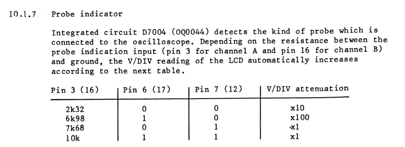

Hi, Bei mir ist es das selbe: Habe ein PM3050 ohne Tastköpfe. Die bei Reichelt sehen irgendwie nicht gerade gut aus... Da ich mir nicht so ganz sicher bin, was haltet ihr hier von?: http://www.ebay.de/itm/300-MHz-Oszilloskop-Tastkopf-10-1-und-1-1-isoliert-/350507797197?pt=Mess_Pr%C3%BCftechnik&hash=item519be48acd http://www.ebay.de/itm/NEU-1-Paar-Hantek-Oszilloskop-Tastkopf-200-MHz-Oscilloscope-Probe-PP-200-1-2M-DE-/131038413800?pt=Mess_Pr%C3%BCftechnik&hash=item1e827f83e8 Der erst scheint mir qualitativ gut zu sein, die Werte scheinen zu passen und es ist sogar eine Massefeder dabei. Die zweiten scheinen auch noch zu passen, wenn auch nicht ganz so top, da lockt halt der Preis. Ich frage mich nun welche ich nehmen soll, vor allem vor dem Hintergrund das ich ja nicht wirklich bis in die oberen Regionen messe (40...60 MHz), zumindest noch nicht. Danke :D PS: Wo wir gerade dabei sind, wofür ist diese kleine "Lasche" links? Ist das evtl. eine Erdung für eine Abschirmung? MfG
Fer T. schrieb: > PS: Wo wir gerade dabei sind, wofür ist diese kleine "Lasche" links? Ist > das evtl. eine Erdung für eine Abschirmung? Nein. Die Erdung für die Abschirmung die das Äußere der BNC-Buchse (der runde Hohlzylinder mit den Knubbeln drauf). Nein, die Lasche ist (vermutlich) der Kontakt zu automatischen Erkennung des Teilungsfaktors eines Tastkopfs. Kein Kontakt zur Masse: 1:1; Kurzschluss/Niedriger Widerstand zur Masse: Vermutlich 1:10; Irgendwo dazwischen könnte ein Bereich liegen, der 1:100 entspricht. Beim Tektronix gibt es dasselbe, allerdings ist hier der Kontakt ein Stift am Tastkopfstecker. Vielen dank für das Foto, ich wollte immer schon mal wissen, wie das bei Philips aussieht.
Achim Hensel schrieb: > Kein Kontakt zur Masse: 1:1; > Kurzschluss/Niedriger Widerstand zur Masse: Vermutlich 1:10; > Irgendwo dazwischen könnte ein Bereich liegen, der 1:100 entspricht. Also sind die Stecker von 1:10 dicker? Was denkt ihr welchen Tastkopf sollte ich kaufen? MfG

Ich habe mir vor ziemlich genau einem Jahr ein PM3065 von ebendiesem Ebay-verkäufer c_h_r samt zweier PM8926/59 100MHz 10:1 Probes gekauft. Bin sehr zufrieden damit. Im Servicemanual für das PM3065 (runterladbar bei Elektrotanya) steht folgendes über den Probe Indicator.
Fer T. schrieb: > Also sind die Stecker von 1:10 dicker? Schau Dir mal die Stecker von Philips-Tastköpfen an, die mehr als einen einfachen BNC-Stecker haben: https://www.google.com/search?q=tastkopf+philips+pm+probe+indicator&tbm=isch
