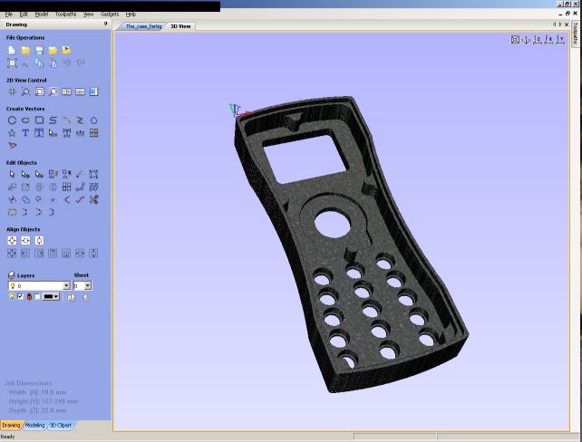

#3274721
wie gesagt, schau doch mal bei Vectric vorbei.
Cut 3D, Aspire und Konsorten. Die sind intuitiv zu bedienen.
Wie gesagt, dieses Gehäuse hatte ich nach 3 Std. fertig ohne das
Programm jemals vorher geshen zu haben. Das DXF File hatte ich schon. Es
ist wirklich easy zu bedienen. Das war Aspire V3.

OP #3274950
Ist das auf deinem bild Vectric Cut 3D nach dem was ich darüber
gegoogelt hab kann das 3d. Ich werd mir gleich mal die Testversion
laden. 240€ ist ja noch erschwinglich. Nur von der möglichkeit einer 4.
Achse steht da nirgends was.
Ich Hätte das Gehäuse Als 2D In Corel gezeichnet und jeder Fräsbahn die
Spezifische Tiefe im Gcode eingegeben. Wie schon gesagt ohne Rundungen
über die Z geht das noch. Wenn man aber jetzt die "Bedinseite" von dem
Hehäuse mit einem Radius in x und y verschönern möchte, ja dann wüsst
ich nichmehr weiter.
