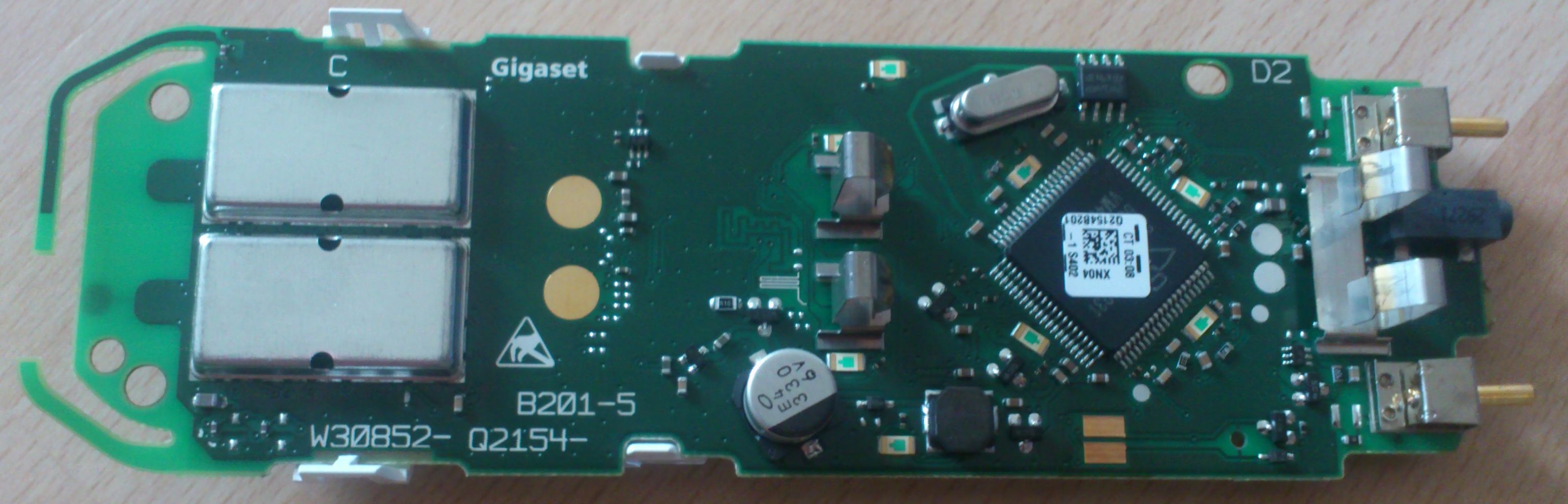

Hallo!
Bei dem Gigaset E495 bei meiner Mutter hört sich der Gesprächspartner
auf der Gegenseite selber. (Egal ob Anrufer oder Angerufener)
Am Anschluss und der Basisstation liegt es nicht. Denn wenn ich das
Mobilteil an meinem Anschluss anmelde ist das Problem auch dort
vorhanden.
Viel ist auf der Platine nicht vorhanden. Ich habe mal ein Bild
angehangen.
Habt ihr eine Idee, woran es liegen könnte?
Könnte das Problem von einer kalten Lötstelle auf Grund eines Sturzes
gekommen sein?
Vielen Dank!

(Firma: matzetronics) #3269440
Ist die kleine Klinkenbuchse unten zwischen den Ladekontakten für ein
Headset? Könnte da eine niederohmige Verbindung zwischen Mic und
Lautsprecher sein, oder in der Buchse stecken noch Reste drin...
Ansonsten muss es ja in die Richtung gehen, im schlimmsten Fall wäre der
NF Chip leicht defekt und bildet so eine Verbindung.
Foto von der anderen Seite könnte ansonsten auch noch helfen.

Die Vorderseite ist nur mit dem LCD und dem Mic bestückt, sonst nichts.
Daher hatte ich auch Keins gepostet.
Korrekt, die Buchse ist für ein Headset. Diese ist aber absolut sauber
und weißt auch keinerlei Oxidationen auf.
Der Widerstand an der Buchse zwischen Mic und Kopfhöreranschluss beträgt
6,6k.
Ich geh mal davon aus, dass du mit dem NF Teil die zwei abgeschirmten
Bereiche in der oberen Hälfte meinst?!
Chris
(Firma: matzetronics) #3271028
Nein, das sind die HF-Blöcke für Senden und Empfangen, die haben mit
deinem Problem vermutlich nichts zu tun - wenn du diese öffnest,
verstimmst du das Gerät in den unbrauchbaren Bereich, also besser zu
lassen. Der Chip für den ganzen NF und DECT Kram ist der grosse mit dem
Aufkleber, aber da kannst du nicht viel machen. Entweder ist durch
Feuchtigkeit ein Kriechstrom vom Lautsprecher zum Mikro, oder das Gerät
wurde versehentlich mal umprogrammiert, entweder über ein Service Menü
oder ein Einstellungsfeature.
Steck doch mal ein Headset rein, soweit vorhanden und probier damit. Du
kannst auch mal einen unbeschalteten Stereoklinkenstecker stecken und
schauen, ob der Effekt dann immer noch da ist. Wenn nicht, liegts
irgendwo an der Platine (Feuchtigkeit, Oxidation o.ä.).
Du kannst mal mit einer alten Zahnbürste und Isopropanol die Platine
reinigen, vor allem zwischen den Beinchen des dicken Chips.
