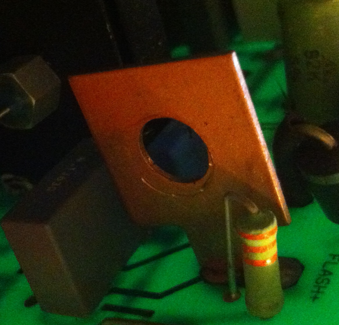

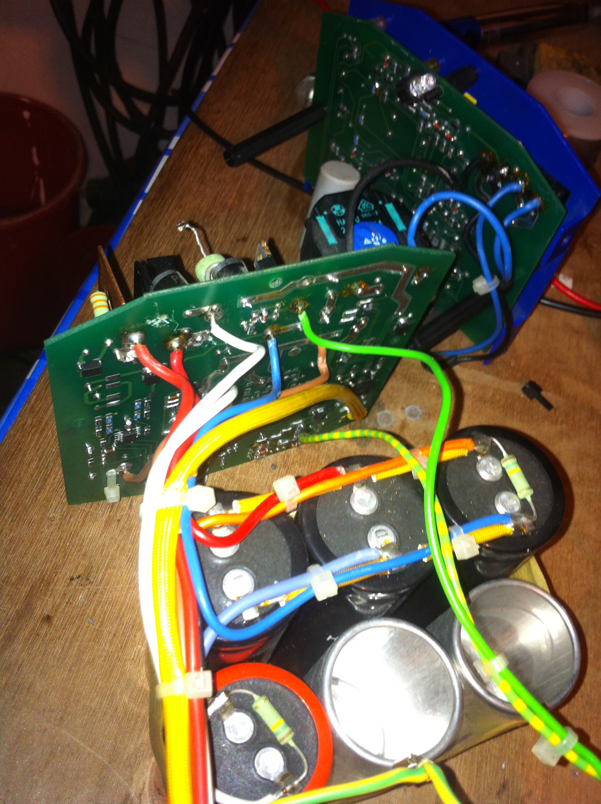

Schönen Guten Tag,
ich hoffe Ihr könnt mir hier etwas bei der Suche nach einem Bauteil
helfen, welches für mich aussieht wie ein
Thermoschalter/Bimetallschalter, nur leider finde ich unter "EWM" wie
auf den Bildern zu sehen ist nichts und unter der restlichen
Beschriftung "01 85.08" auch nicht so wirklich, wär spitze wenn da
jemand mehr weis!
Stammen tut das Bauteil aus einem Studioblitz Hensel 500e welcher wohl
leider nicht mehr gebaut wird!

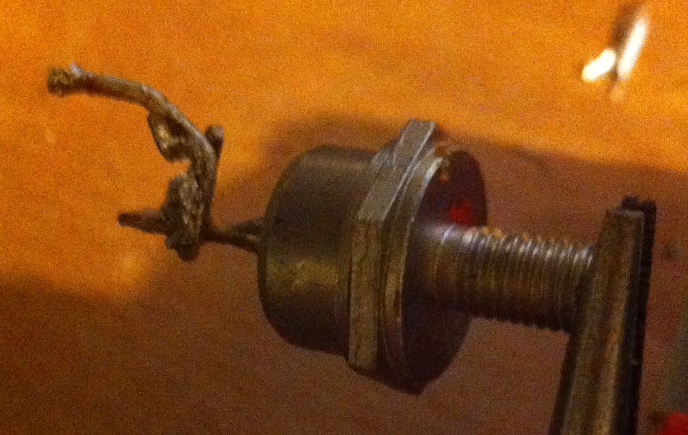

Gast #3269760
Für einen Thyristor fehlt wohl der Gate Anschluß, das ist eine Diode.
Möglicherweise ist das Teil recht schnell und richtet die
Sekundärspannung zur Aufladung der Blitzelkos gleich.
Mehr Bilder von dem gesamten Ding und das Teil erst mal durchmessen (mit
Einem Durchgangsprüfer) in beiden Richtungen, ob es überhaupt kaputt
ist.
Gruß,
Holm

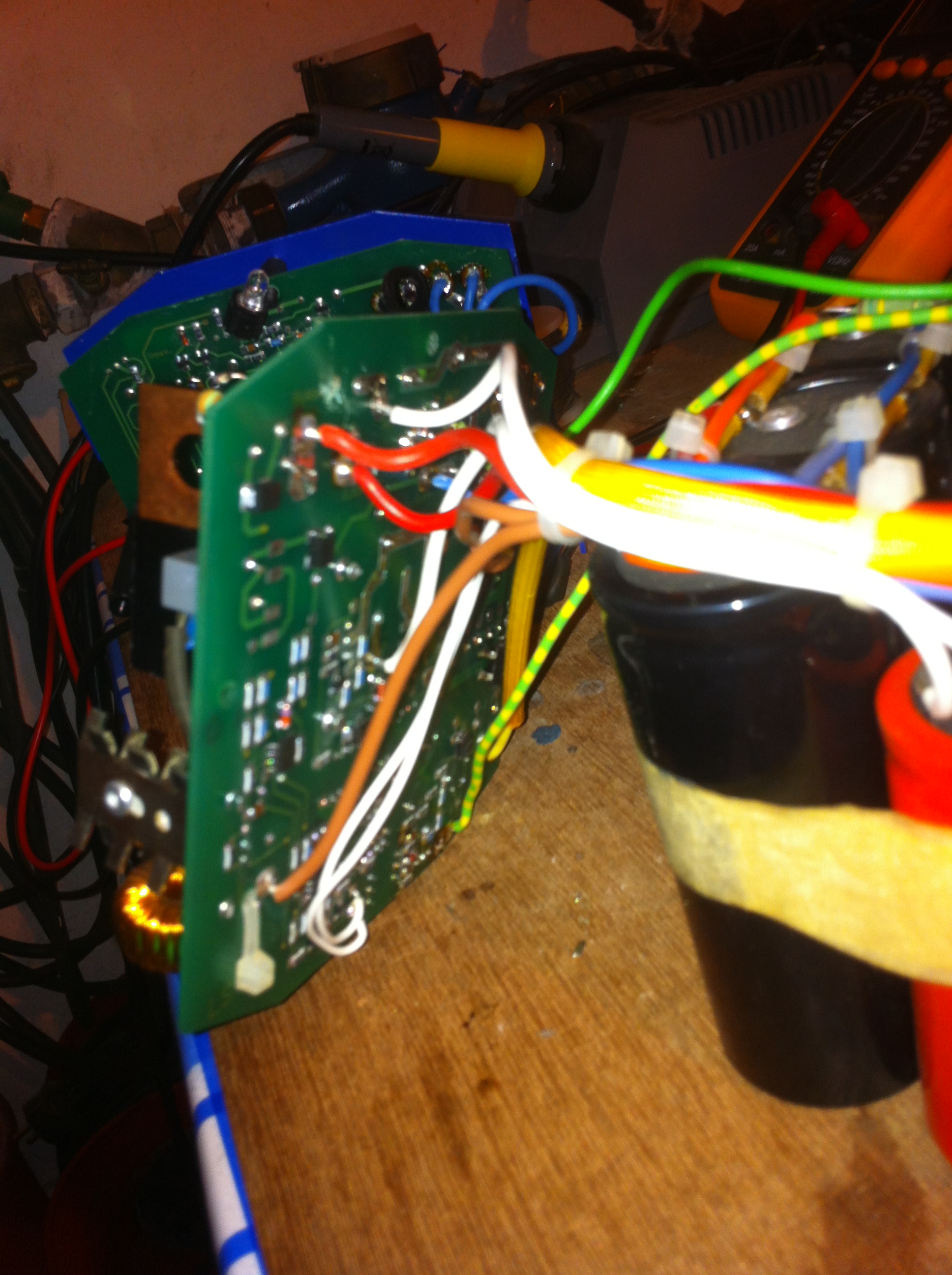

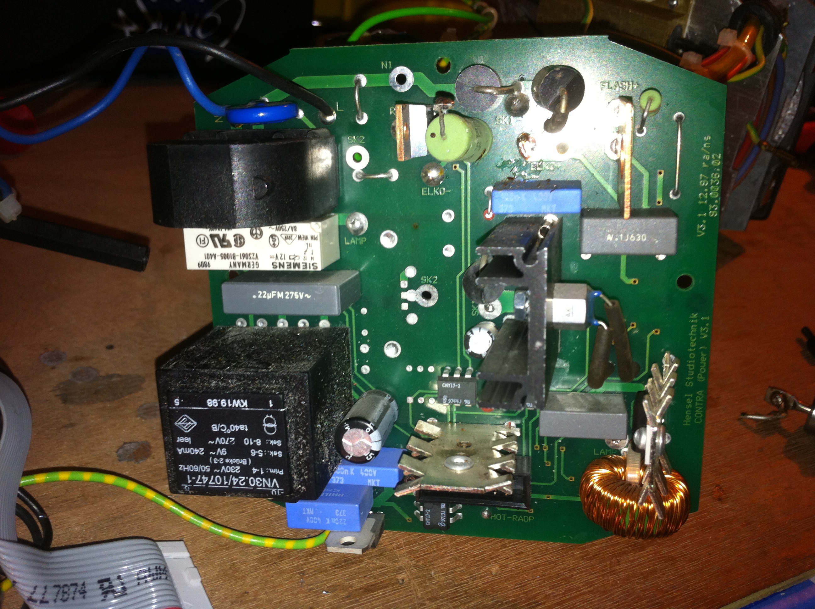

OP #3269854
Zuersteinmal vielen Dank, bin grad schwer begeistert wie schnell hier
die Antworten kommen und auf welchem Holzweg ich war :D!
Ok also ich habe noch ein paar Bilder gemacht hoffe ausreichend, wie
"Holm" schon sagt ist die Diode wohl zum aufladen der Blitzelkos
zuständig, auf Durchgang geprüft habe ich das ganze auch gerade und da
geht leider nichts in keine Richtung!

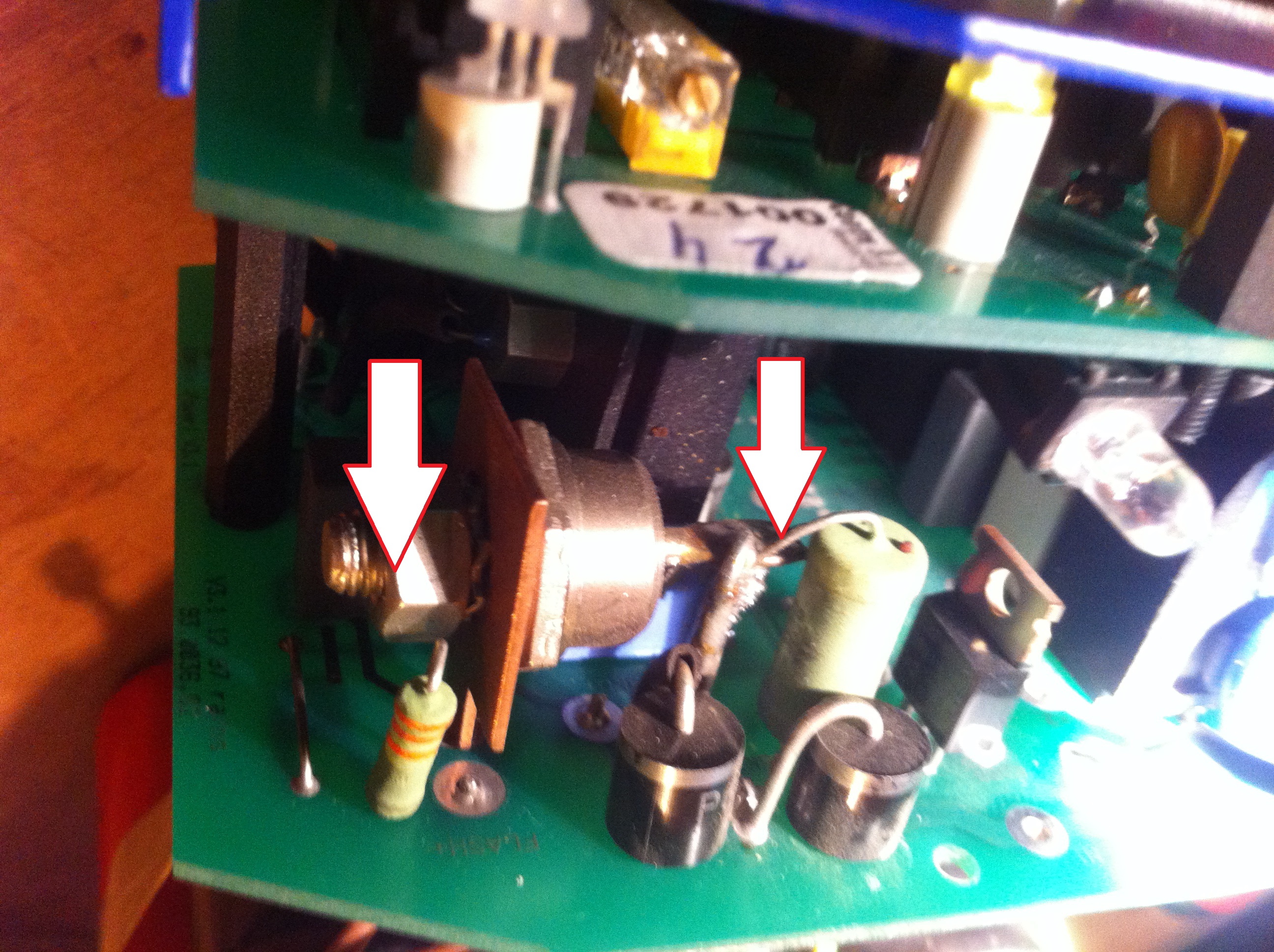

OP #3271608
Guten Abend, habe heute die Diode getauscht und leider feststellen
müssen das es das nicht war! -,-
aber was mir aufgefallen ist, ich habe mal mit dem Multimeter an den
zwei Kontakten der Diode gemessen und hierbei ist die "Ready" Led an der
Bedienung auf grün gesprungen und ich konnte einen Testblitz auslösen
(hörbares klicken), nur leider sind die Elkos wohl nicht vollgenug um
was sichtbares zu erzeugen!?
Lässt sich beliebig oft wiederholen!
Gast #3271630
Diode getauscht: woher weisst Du wo Anode und Kathode war/ist wenn kein
Durchgang vorhanden (an der alten).
Mit was den Durchgang gemessen (Piepser?).
Weshalb keine Zener-D?
OP #3271666
Vergessen dazu zuschreiben schuldige,
habe die alte Diode nochmal mit einem Multimeter (Widerstand) gestestet
in eine Richtung ging was durch, die Durchlaufrichtung waren bei den
beiden gleich also hab ich die gewechselt!
Gast #3271933
Sorry, aber ich kann deine Kenntnisse nicht einschätzen. Liegt
vielleicht auch an den Formulierungen.
Was heisst "es geht was durch"? Ohm, kOhm, Mohm (die Finger), oder zeigt
das Ohmmeter die Flußspannung an (~0.7V).
Es scheint, ein wenig mehr Schaltungsanalyse wird notwendig sein.
