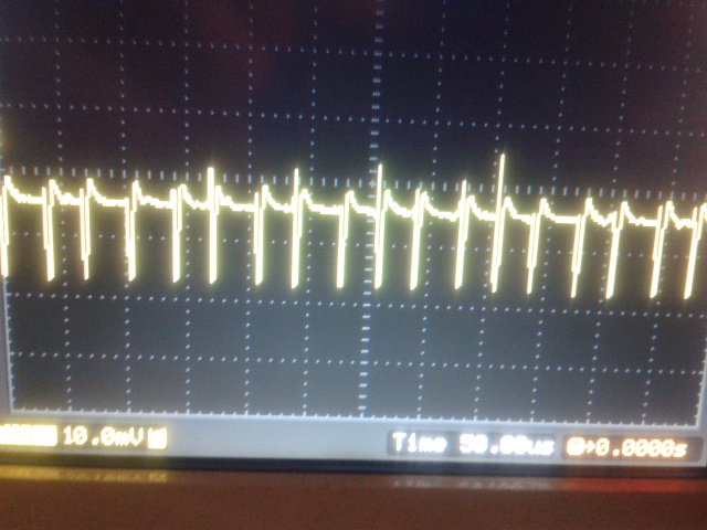

Gast #3273708
hab jetzt die Schaltung, wie sie im Anhang zu sehen ist, aufgebaut, doch
leider kommt es dabei zu einer Schwingung am Ausgang des OPVs. (siehe
Bild)
Hinweise zum Aufbau:
Eigentlich wollte ich als Shunt einen 0,05 Ohm Widerstand einsetzen, von
dem ich fest der Meinung war, dass sich davon einer in meiner
Bastelkiste befindet. Da ich den aber nicht finden konnte, hab ich
stattdessen 3 Stk. von den 1 Ohm Widerständen mit jeweils 1% Toleranz
parallel geschalten und mir somit einen 0,3 Ohm Shunt gebaut. R2 und R1
hab ich so dimensioniert, dass ich in etwa eine Verstärkung von 10
bekomme. Mit meinem 0,3 Ohm Shunt sollte ich somit einen Strom bis ca.
1A messen können.
Die 100nF Keramikkondensatoren hab ich ganz nah an die Versorgungspins
der ICs gelötet.
Hab ich bei meinen Überlegungen einen gravierenden Fehler gemacht?
Hat jemand eine Idee was ich gegen die Schwingungen am Ausgang machen
könnte?

#3274045
Hmmm. Hab mir das Datenblatt vom LTC nicht angeschaut.
Das Ergebnis best"atigt mal wieder die Regel: wenn man einen Oszillator
bauen will schwing die Schaltung nicht, wenn man einen Verst"arker bauen
will kommt ein Oszillator raus, hehe!
Schalte mal zum R1 einen Kondensator parallel, damit die Bandbreite
runter geht. 27MHz ? Was hast Du da f"ur ein TIER von OP....

Gast #3274218
Hallo Marc,
> runter geht.
danke für den Tipp! Hab jetzt parallel zum R1 einen 4,7nF Kondensator
geschalten. Das Schwingen ist nun weg!

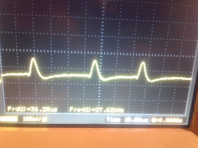

Leider hab ich nun ein weiteres Problem und zwar stimmt die Spannung
nach dem OPV nicht mit der Spannung überein, die ich dort erwarten
würde. Ich weiß, von dem Gerät (es handelt sich dabei um einen
Einplatinencomputer) dessen Stromverbrauch ich messen möchte, dass es im
Idle Zustand etwa 300mA braucht. Da ich einen Shunt mit 0.3 Ohm habe,
würde ich erwarten, dass dort eine Spannung von 0.3 Ohm * 300mA = 0.09V
abfällt. Da mein OPV eine Spannungsverstärkung von 10 hat, würde ich
erwarten, dass ich am OPV Ausgang eine Spannung von 0.9V messe. Wenn ich
am OPV Ausgang mit dem Oszilloskop messe, dann messe ich dort allerdings
nur 60mV.
Als nächstes hab ich mal die Spannung direkt am Shunt gemessen (siehe
Bild). Der Einplatinencomputer wird über ein herkömmliches
Steckernetzteil betrieben. Die Masseleitung hab ich aufgetrennt und
führe sie über meinen Shunt, sodass ich dort den Spannungsabfall messen
kann. Kann es sein, dass das Steckernetzteil soviel "Dreck" verursacht,
dass das meine komplette Messung versaut? Wenn ja, was kann man da am
effektivsten machen?
