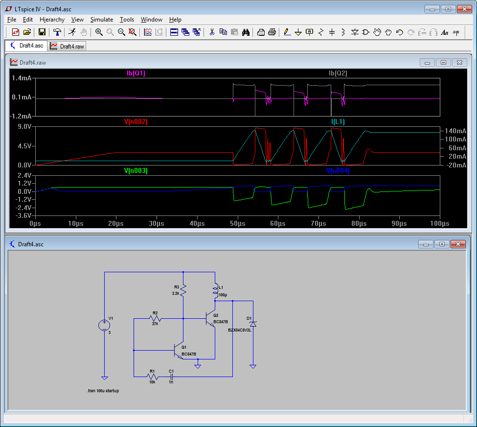

...dieses Multivibrators. http://www.b-kainka.de/bastel36.htm
Ich versuche ja mein Bestes, aber irgendwie fällt der Groschen nicht,
auch wenn es noch so einfach aussieht.
Wer schafft es mir zu helfen analoger zu werden? Ich bemühe mich redlich
zu verstehen, aber es ist doch steinig.
Manchmal sehe ich so hervorragende Erklärungen hier, dass ich das Risiko
gerne eingehe meine Frage an einen Troll zu evrlieren.
Klar ist mir soweit, daß es ein Oszillator ist.
Wenn Q1 leitend ist, wird die Basis von Q2 gesperrt, weil Q1 dann
gesättigt ist und B2 durch C1 quasi auf gnd gezwungen wird. NUR: wenn Q1
leitet, also B1 die 0.6 V hat, dann müsste doch B2 erst recht leiten
denn das Potential hat doch noch einen Spannungsabfall über R2 mehr...
Über R1/C1 wird irgendwie sicher ein Impuls von dem Kollektor 2 auf B1
übertragen. Gleichzeitig wird der C1 ganz bestimmt irgendwie auf und
entladen, ist also zeitbestimmend.
Was mir aber auch noch auffällt, ist dass bei niedriger Spannung nur
Pakete mit längeren Pausen schwingen. Bei 9V schwingt es kontinuierlich.
Ich habe zum Verständnis extra das oft empfohlene psice installiert und
probiere jetzt einige Tage rum, aber dadurch ist alles noch schlimmer
geworden. Ich gucke mir Ströme und Spannungen an und begreife immer
weniger. Anfänglich dachte ich ja tatsächlich den Überblick zu haben,
aber da ist (inzwischen) nichts mehr.
Ich hoffe jemand erbarmt sich und erklärt mir was da passiert, wo Ströme
fließen und wie das Ding -richtig- funktioniert. Vielleicht hat jemand
gutes Verständnis und gute Erklärfähigkeiten. Würde mich sehr freuen.

Als erstes fällt auf, daß du Kainkas Dimensionierung verändert hast.
Deine Spule ist zu klein und die Spannungen sind zu hoch.
> übertragen.
Ja.
Nein.
Die wichtigste Eigenschaft für die Schwingfähigkeit dieser Schaltung ist
der Sättigungsstrom der Spule. Ich bezweifle daß deine Simulation den
richtig erfaßt.
Wie du schon erkannt hast, steigt die Kollektorspannung von Q1 nicht
über 0.7V, weswegen Q1 über die 27K nahezu keinen Basisstrom bekommt. Q2
steuert also voll durch und der Strom in der Spule steigt. Die
Kollektorspannung von Q2 ist nahezu 0 und wenn wir annehmen daß C1 nicht
geladen war, sorgt die Rückkopplung von Q2 auf Q1 über C1 dafür, daß Q1
sicher gesperrt bleibt.
Irgendwann ist L1 gesättigt. Das führt dazu, daß die Kollektorspannung
von Q2 ansteigt. Die Rückkopplung über C1 sorgt jetzt dafür, daß Q1
öffnet und Q2 abschaltet. Die Gegeninduktion in L1 läßt die
Kollektorspannung von Q2 über die Betriebsspannung steigen. Die Energie
in der Spule entlädt sich in die LED. Sobald sich die Spule entladen
hat, fällt die Kollektorspannung von Q2 wieder und Q1 sperrt. Und alles
geht von vorn los.
C1 wirkt im wesentlichen als Differenzierglied und trennt die
Gleichspannungspegel zwischen Q1/B und Q2/C. Entscheidend für die
Frequenz sind die Betriebsspannung und Induktivität + Sättigungsstrom
von L1.

Die Selbstinduktion am Ende ist mir schon klar, was mir nicht klar ist
das ist die Schwingung. Da wäre eine genauere Erklärung wirklich super.
Dein Einwand hat aber schon geholfen - ein wenig. Beim Einschalten sehe
ich, daß Q1 und Q1 in etwa gleiche Spannung an der Basis haben, die
ansteigt. Aufladen con C1 über die ganzen Widerstände, dann fangen beide
ganz leicht an zu leiten, Kollektor 1 fällt und damit ist das anfangen
für Q2 auch schon gelaufen.... und weiter.
Frust wenn man etwas einfach nicht richtig begreift :-(

@ Axel: danke dir, das werde ich sacken lassen. Hilft aber danke für die
Mühe.
Ich habe einfach nach aufzuladenden Kondensatoren gesucht.
Im obigen Oszillogramm ist V(n002) ja die Kollektorspannung von Q2. Ich
meine tatsächlich zu sehen, daß die exponentiell ansteigt.
Sättigungstrom glaube ich ist nicht vorhanden, ich habe einfach das 'L'
aus ltspice genommen. Schwingt aber dennoch.
