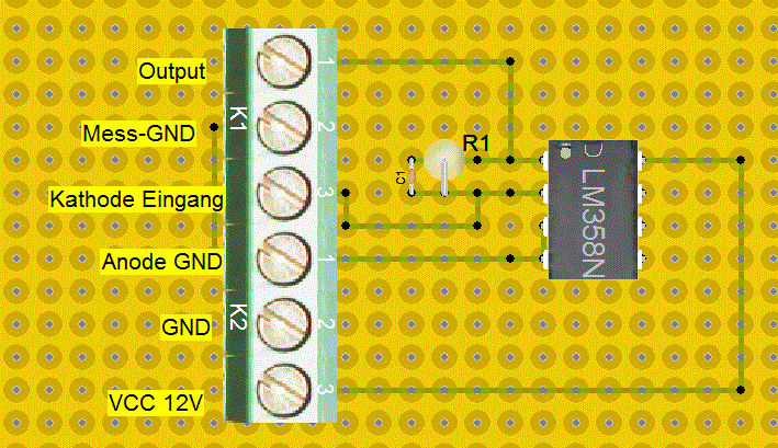

ich habe die folgende Schaltung nachgebaut:
http://www.mikrocontroller.net/wikifiles/thumb/6/68/Photo_diode_tia.png/220px-Photo_diode_tia.png
VCC ist 12 V und als negative Versorgungsspannung dient GND.
Der Kondensator hat 100 pf und der Widerstand 1M.
Als Photodiode kommt eine SFH 203 zum Einsatz.
Prinzipiell funktioniert die Schaltung, aber die Spannung, die ich nach
dem OPV messe ist viel zu niedrig! Ich möchte gerne irgendwas im Bereich
von ganzen Volt + Nachkommastellen messen, aber momentan kommen da nur
Werte von 0,00025 V oder so raus! Je nach Lichteinfall ändert sich die
Spannung, aber sie ist um mehrere Potenzen zu gering.
Meine Frage ist nun, muss der Widerstand kleiner oder größer werden?
Ich verstehe nicht so wirklich, was der Widerstand überhaupt tut.
Vielen Dank :-)

von R. B. (britzi)
Eine Taschenlampe hatte ich nicht zur Hand.
Ich habe die Fotodiode aber vor eine Schreibtischlampe gehalten und dann
stieg die Spannung von 0,0001 V (Umgebungslicht) auf 0,00024 V an.
Ich glaube, dass ich die Schaltung richtig aufgebaut habe, aber
vielleicht habe ich doch einen Fehler gemacht.
Die Schaltung ist wie im Anhang aufgebaut.
Zwischen allen GND-Klemmen ist natürlich eine Brücke.
Beim LM358 liegen Pin 3 und 4 an GND. An Pin 2 liegt die Kathode der
Fotodiode und Pin 1 ist mein Ausgang.

von R. B. (britzi)
Vielen Dank an alle.
Nun funktioniert alles!
Zuerst habe ich die 100 pf ausgelötet und dies machte keinen
Unterschied.
Anschlißend habe ich den Widerstand von 1 M durch 10 M ersetzt.
Dies brachte eine Änderung der Messpannung von maximal 0,002 V auf 10 V
vor einer Taschenlampe.
Ich habe nun noch einen kleineren Kondensator hinzugefügt und
festgesellt, dass nun schon sehr wenig Licht ausreicht, um eine maximale
Verstärkung zu erreichen.
Vielleicht muss ich nochmal einen Wert zwischen 1 M und 10 M probieren
Vielen Dank auch für die ganzen zusätzlichen Informationen :-)
von Udo S. (urschmitt)
Das kann eigentlich nicht sein, dann war der 1MHom Widerstand entweder
defekt, oder wahrscheinlicher du hattest eine kalte Lötstelle.
von Taugenichts (Gast)
Irgendwann koennte man den LM358 noch durch einen Fet-OpAmp ersetzen. zB
etwas in der Richtung von LMC 6462 oder so.
von R. B. (britzi)
Udo Schmitt schrieb:
Ich bin darüber auch verwundert, aber ich habe den Widerstand hinterher
gemessen und er hatte ca. 1M und kalte Lötstelle glaub ich auch nicht,
da sich ja was geändert hat, wenn die Phtotodiode mehr Photonen bekam!
