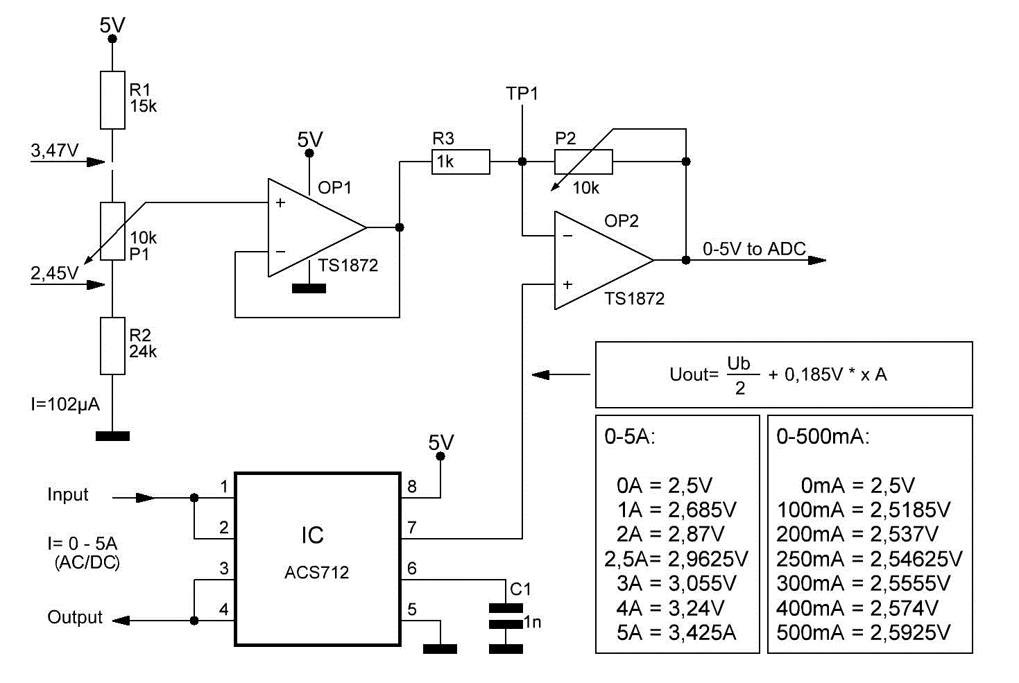

Hallo allerseits,
ich möchte mit einem Arduino Strom messen. Also wie viel Strom z.B. vom
Akkupack an den Motor fließt. Ich habe mich da in den Weiten des www mal
schlau gemacht und verschiedene Methoden gefunden. Von Messwandler nach
dem Transformatorprinzip über einen Shunt oder die Lösung, welche ich
für am besten halte: Einem Hall-Effekt Sensor.
Ich habe mir also dieses Modul geholt:
http://www.watterott.com/de/Sensoren/Strom/ACS712-Breakout (bis 5 A)
Leider gibt das Modul nicht gerade eine große Spannungsänderung am
Ausgang ab. 150mV pro A. Damit kann man nicht vernünftig bis in den mA
Bereich messen. Und wenn kein Strom fließt, liegt am Modul schon 2,5
Volt an.
Mein Vorhaben ist es also den Output "hochzuskalieren" damit der
komplette Messbereich des Arduino von 0-5V ausgenutzt wird.
Also wieder das Internet nach Lösungen bemüht und schließlich auf den
Begriff Operationsverstärker gestoßen. Davon eine besondere Art. Dem
Instrumentenverstärker. Also bei Reichelt noch einen INA125 bestellt, da
der noch im bezahlbaren Rahmen lag (Man sind die Dinger teuer).
Jetzt habe ich allerdings etwas Verständnisschwierigkeiten mit dem
Datenblatt. Ich muss also die 2,5 Volt was der ACS712 Stromsensor im
Ruhezustand ausgibt auf 0 Volt bringen und den verändernden Output von
knapp 200mV auf den vollen Messbereich des Arduino bringen (5V)
Wie stelle ich das nun am besten mit dem INA125 an. Mein Englisch ist
nicht so gut aber ich denke, dass es was mit dem Offset Trimming zu tun
hat.
Ich hoffe ihr könnt mir helfen. Ich kann ja jetzt nicht kurz vor dem
Ziel scheitern...

schau dir mal im Datenblatt des ACS712 auf Seite 12 die Application 3
an. Wenn ich sie richtig verstanden habe, wird durch den LM321 sowohl
eine Verstärkung (V_out = -R3/R_F * V_in) und eine Subtraktion von 2,5V
erreicht.
Die Verstärkung kann damit mit R_F und R3 an die eigenen Bedürfnisse
angepasst werden. Ob R_F innerhalb eines bestimmten Wertebereichs liegen
muss hab ich noch nicht geschaut.
Sollte ich die Schaltung falsch interpretiert haben bitte ich darum mich
zu korrigieren.

@Matt B.: Diese Applikation habe ich mir auch schon angeschaut. Und auch
aufgebaut. Irgendwie will die bei mir nicht so wirklich. Die
Ausgangsspannung schwankt unheimlich stark und es ist damit schlechter
zu messen als ohne irgendwelche Verstärkung (ACS712 direkt an µC)
@Alex: Habe das mit der beschaltung des Instrumentenverstärkers auch
endlich verstanden. Sind in dem einen IC ja auch nur zwei
Operationsverstärker. Einfach die Grundbeschaltung aufbauen und an den
Eingang des einen OPs den Mittelabriff eines Potis anbringen der an den
äußeren Pins an +5V und GND geschalten wird und an den Eingang des
anderen OPs wird der ACS712 angeschlossen. Nach dem Abgleich
funktionierts wunderbar. Außer das die Ausgangssapnnung ebenfalls stark
schwankt. Applikatikon 4 im Datenblatt habe ich da glatt überlesen.
Diese schaltung hilft aber enorm. Jetzt kann ich zumindest bis ca. 10mA
genau Messen.
Aber wie du auch schon festgestellt hast, ist der ACS712 sehr
Temperaturabhängig. Ich habe es bei 24 Grad Raumtemperatur abgeglichen
(OP gibt 0V aus). Nach einer Weile benutzen und Testen ist der Nullpunkt
nach oben gedriftet. Auch wenn kein Strom fließt, gibt der OP etwas aus.
Und dann ist natürlich die Genauigkeit dahin. Irgendwie nicht wirklich
zufriedenstellend.

ich hab mir ne OP-Verstärkerschaltung mit nem Rail-to-Rail-OP gebaut.
Hier muss man nur beachten das man halbwegs linear nur von etwa 0,2 bis
4,8V Ausgangsspannung am OP messen kann.
Im Prinzip funktioniert die OP-Schaltung nur der Abgleich ist etwas
tricky:
Man muss den Offset von OP1 und die Verstärkung von OP2 mehrmals
hintereinander am besten mit Spindelpotis abgleichen um halbwegs was
vernünftiges zu messen.
Sollte hier jemand ne gute Idee haben um Ströme mit hohem Dynamik-Umfang
zu messen immer her damit.... ist gar nicht so einfach....;-)
lg
9i
