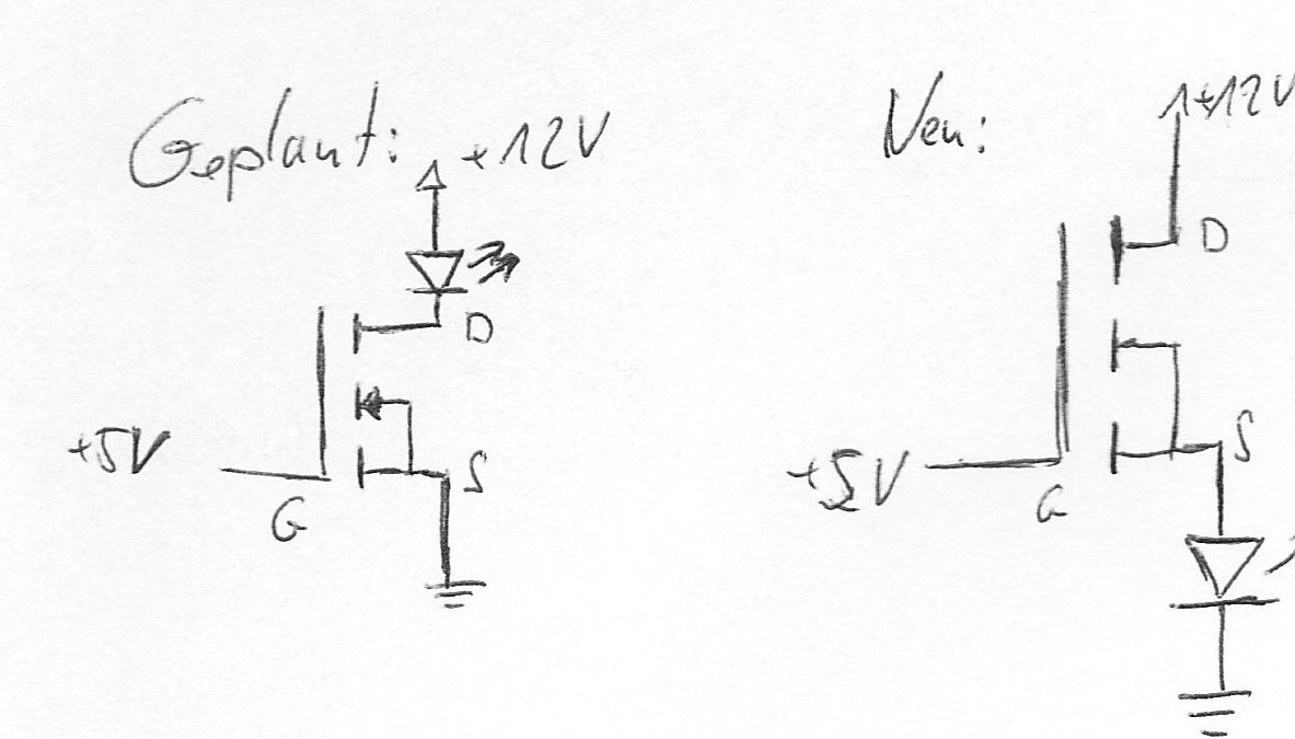

Hallo Leute,
ich habe momentan ein kleines Problem. Ich möchte verschiedene LEDs mit
einem Mosfet und einem Mikrocontroller schalten. Geplant war, die LED an
+12V anschließe, Minus kommt an Drain und Source an GND. Der
Mikrocontroller steuert das Gate an.
Das Problem ist momentan nur, dass das LED Array ein gemeinsames GND
hat.
Kann ich stattdessen die LED am Source anschließen?
Ich habe mal eine Skizze angehängt.
Gast #3273506
Nein.
Da du maximal 5V ans Gate legt, so einen Sourcefolger baust,
kommen nicht mal 1V an die LEDs, sie leuchten also nicht.
Du brauchst einen logic Level ansteuerbaren high side Switch, der ist
Pegelwandler und MOSFET in einem, beispielsweise BTS432 (bischen
überdimensioniert).
Oder selber bauen (ohne all die Schutzschaltungen):
       +12V
      1k  |
       |  |S
       +-|I IRF4905 normaler P-Kanal MOSFET
BS170  |  |
uC ---|I  +-- Ausgang
       |S
      GND
> überdimensioniert).
@MaWin: Ich 'missbrauche' manchmal MOSFET-Treiber wie MIC4452, MCP1401,
MCP1415, ... als Treiber/Inverter wenn ich mit wenig Platz (z.B.
SOT23-5) von 3.3V Pegeln auf mittlere Spannungen und schon etwas Strom
kommen will. In dem Fall hier ist das aber etwas Verschwendung, da man
ja gar keinen Strom 'sinken' muss. Ausserdem sollte klar sein dass ein
500mA MOSFET-Treiber nicht 500mA Dauerstrom kann. Nicht mal ann"ahrend.
