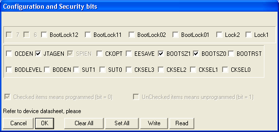

Und wie muss ich die Fuse Bits setzen damit er mein 8MHz Quarz mit den
beide 22pF Kondensatoren annimmt? Keinen Häkchen (PonyProg) vor CKOPT,
CKSEL0, CKSEL1, CKSEL2, CKSEL3? ISt das richtig? ich möchte ihn nicht
jetzt schon unbrauchbar machen.

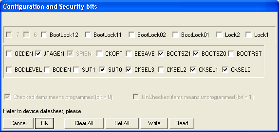

So sahen die FuseBits bei mir am ATmega16 aus (siehe Anhang). Beim 32er
ist es ziemlich genauso. Steht aber im Datenblatt ab Seite 24. Aber
probiere erstmal das so zum laufen zu bewegen.
Das JTAG ist für Port B nicht interessant. Was aber ein Problem sein
könnte, wenn Du deinen ISP-Programmer noch mit dran ist. Zum testen
nimm lieber erstmal einen anderen Port (z.B. A oder C).
Ich denke auch der 1k-Widerstand ist für die LED viel zu groß.

Als Anhang nochmal die Config von meinem ATmega16, mmit internen 8 MHz
- Takt.
