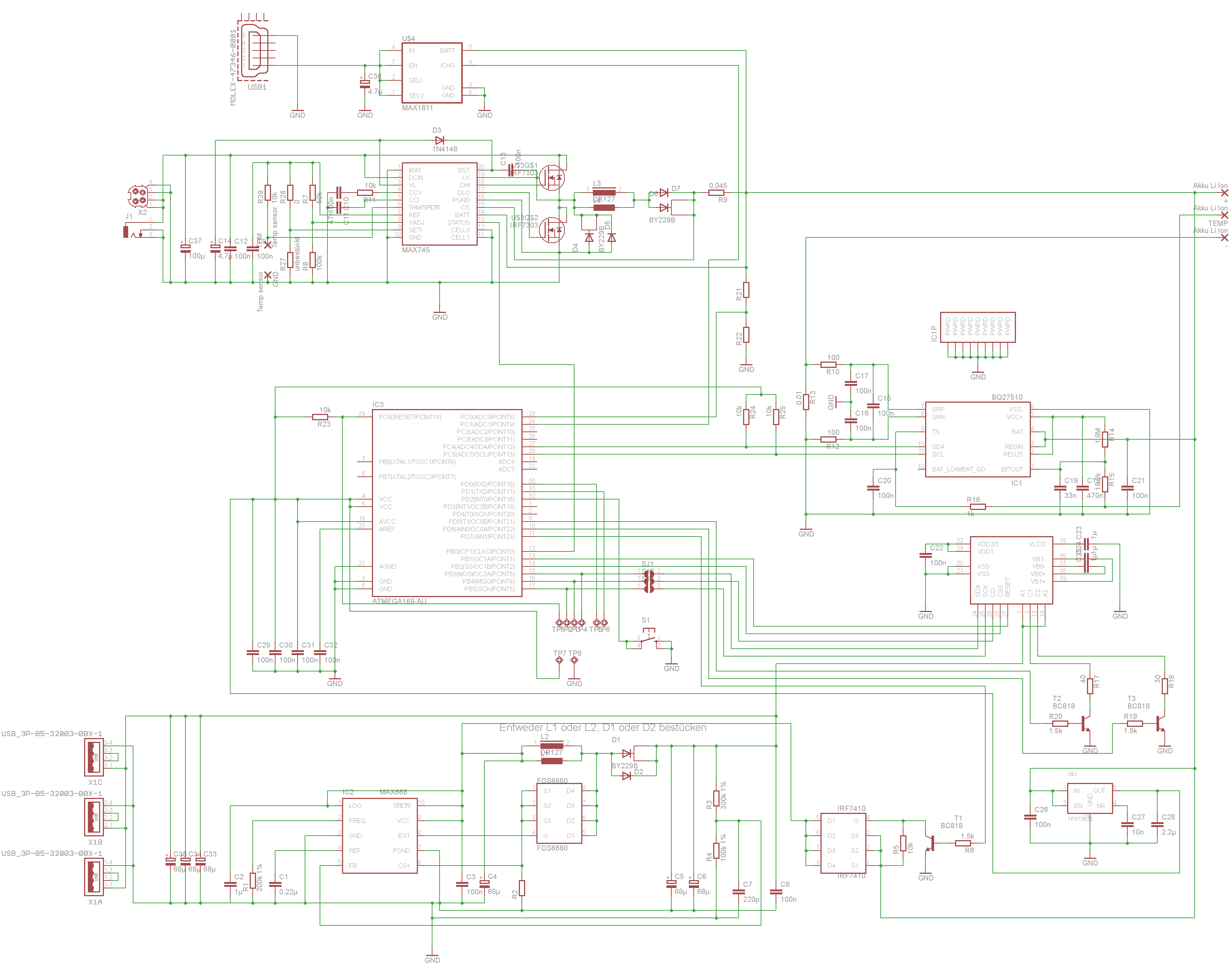

Bitte um Schaltplankontrolle für Akkupack
OP #3275380
ich möchte mir ein USB-Akkupack selber bauen. Könnte bitte wer drüber
schauen ob alles so passt, bevor ich das Layouten anfange?
Gezielt hätte ich zu diesen Punkten eine Frage:
- passt die Belegung im Schaltplan für die Buchsen J1 und X2?
  Bei der Hohlbuchse soll in der mitte Plus und außen Minus sein.
  Bei J1 sollen die zwei Pins die weiter auseinander sind, Plus sein.
- Bei dem MAX745 bin ich mir nicht ganz sicher, ob die Widerstände für
SETI  passen. Ich möchte gerne mit 4A Laden. Deshalb hab ich SETI auf
Ref gelegt um den max. Ladestrom zu erreichen und dann halt Rsens (R9)
ausgerchnet.
- Passen die Basisvorwiderstände bei den Transistoren?
- Passen die Vorwiderstände für die Hintergrundbeleuchtung? Habs sie neu
berechnet und deswegen kleinere Werte als im Datenblatt, weil ja am
Transistor 0,7V abfallen. Sind die vielleicht bisschen klein?
- funktioniert das mit dem T1 und dem p Kanal Mosfet?
Ich würd mich freuen wenn jemand sich das anschauen könnte.
Vielen Dank schonmal
Tom

Hier wird zwar oft über Such-Schaltbilder gemeckert und mehr Linien
gewünscht, in diesem Fall täten aber Versorgungsspannungs-Symbole der
Übersicht gut.

Ich habe mir nicht alles angeschaut, aber nachdem sehr wahrscheinlich
eine komplett falsche Spule (wie kommst du auf 220uH?) und komplett
falsche Dioden (schon mal was von Schottky-Dioden gehört) verwendet
hast, würde ich dir vorschlagen das alles nochmal genau zu überdenken.
Du wirst vermutlich auch selbst den Li-Ion Lader in Eagle erstellt
haben. Bitte, niemand verbietet dir den IC im Schaltplan größer zu
machen und Pins mit zusammenhängenfunktionen zusammen zu rücken und
andere Pins davon abzugrenzen, d.h. halte dich im Schaltplan nicht an
die Pin-Nummer! Schau doch nur ins Datenblatt, wunderschön, schau dein
Schaltplan an, alles zusammengepfercht und unübersichtlich, kein Mensch
will das nachvollziehen.
Und wenn du willst, dass man einen unbekannten Schaltplan sich anschaut,
dann erkläre was die Teile machen und frage genau nach Hilfe und nicht:
"passt das mit der Hintergrundbeleuchtung?"
Woher sollen wir das denn wissen. Was steht denn im Datenblatt. Wie
heißt das Display denn übehaupt. Wie wurden sie im Datenblatt berechnet
und wie hast du sie denn neu berechnet?
Was soll T1 deiner Meinung nach machen, was soll der P-Mosfet deiner
Meinung nach machen? Was könnte deiner Meinung nach schief gehen, wo ist
genau deine Frage dazu, ...
Was sollen die drei USB Ports da?
Bzgl. Hintergrundwissen:
Kannst du SMD Bestücken? Hast du sowas großes schon einmal aufgebaut?
Bzgl. Eagle, schau dir das mal an und mach angemessenen!! Gebrauch davon
http://www.youtube.com/watch?v=6ikZHzEYQcQ
OP #3275493
Also IC2 soll aus der Batterie Spannung, 5V für das Laden von Handys
erzeugen.
Nun möchte ich gerne die 5V abschalten können. Würde ich nun den MAX668
über den !SHDN Pin abschalten, hätte ich aber noch die Batteriespannung
minus der Spannung der an der Diode abfällt (0,7V). Deswegen der P Kanal
Mosfet um die USB Ladeports kommplett spannungslos zu schalten.
Die drei USB Ports sind zum Laden von Handys oder Tablets.
Ja ich kann SMD bestücken. Ich weis dass der BQ27510 nicht ganz einfach
zu löten ist. Sowas großes in SMD hab ich noch nicht aufgebaut.
Danke für deine restlichen Ratschläge, werd ich mir
anschauen/verbessern.
MfG Tom
#3275541
du hast die Datenpins der USB Ports kurz geschlossen, d.h. du erhoffst
dir die Handys mit 1A zu laden. Der MAX668, wenn man dessen
Beispielschaltung und dimensionierung glauben schenken darf, liefert
aber nur 1A bei 5V und keine 3A.
Ich verstehe dein Problem nicht, wenn der Minus Pol noch am USB Port
liegt und kann daher den Sinn des Mehraufwands nicht nachvollziehen.
Bzgl. löten des BQ27510:
Nicht ganz einfach ist masslos untertrieben, solche Dinger sind die
Pest, vor allem wegen dem Thermal Pad auf der Unterseite. Auf keinen
Fall darfst du dich an die im Datenblatt vorgegebenen Abmessungen für
die Pads halten wenn du es von Hand löten willst. Du musst die Pads
deutlichst länger machen um mit dem Lötkolben ran zu kommen. Selbst dann
ist ein  Heißluflötkolben und Vorheizstation dafür wärmsten empfohlen.
Du hast den BQ2750 drin um die Kapazität zu messen. Da du in deiner
Schaltung aber einen uC drin hast dessen einzige Aufgabe darin besteht
das alles zu verfolgen und zu überwachen kannst du den BQ2750, der nur
den Strom und die Temperatur misst, auch mit deinem uC ersetzen denn
bisher muss der uC ja nur was auf dem Display ausgeben, damit ist ca. 1%
seiner Rechenleistung belegt. D.h. du kannst den BQ2750 mit einem
Zero-Drift OpAmp ersetzten und damit die Spannung die am Shunt abfällt
verstärken und direkt am uC speichern.
Damit könntest du dann auch das ganze intelligenter gestalten und die
Alterung der Akkus mit berücksichtigen. Zudem wird die Schaltung
kleiner.
Der TPS73025 hat einen sehr hohen Quiescent Current von immerhin 170uA
was die Selbstenladung beschleunigt. Der LT1761 oder LTC1844 haben (wenn
ich nichts übersehe) ähnliche Spezifikationen aber nur 20uA bzw. 35uA
IQ. Gibt von TI sicherlich auch für dich geeignetere.
OP #3275571
www.maximintegrated.com/datasheet/index.mvp/id/1901
laut der Maxim Seite kann der 6A
Vielen Dank, dann mach ich mal die Pads länger.
> kleiner.
Wollte den BQ27510 wegen dieser Funktionen einsetzen und hab mir halt
gedacht, der soll das für mich machen, dann brauch ich micht nicht darum
kümmern:
>The bq27510-G3 uses the patented Impedance Track™ algorithm for fuel gauging,
>and provides information such as remaining battery capacity (mAh),
>state-of-charge (%), run-time to empty (min.), battery voltage (mV), temperature
>(°C) and state of health (%)
Vielen Dank für den Tipp mit dem LDO, gut dass ich weiter Energie sparen
kann.
MfG Tom

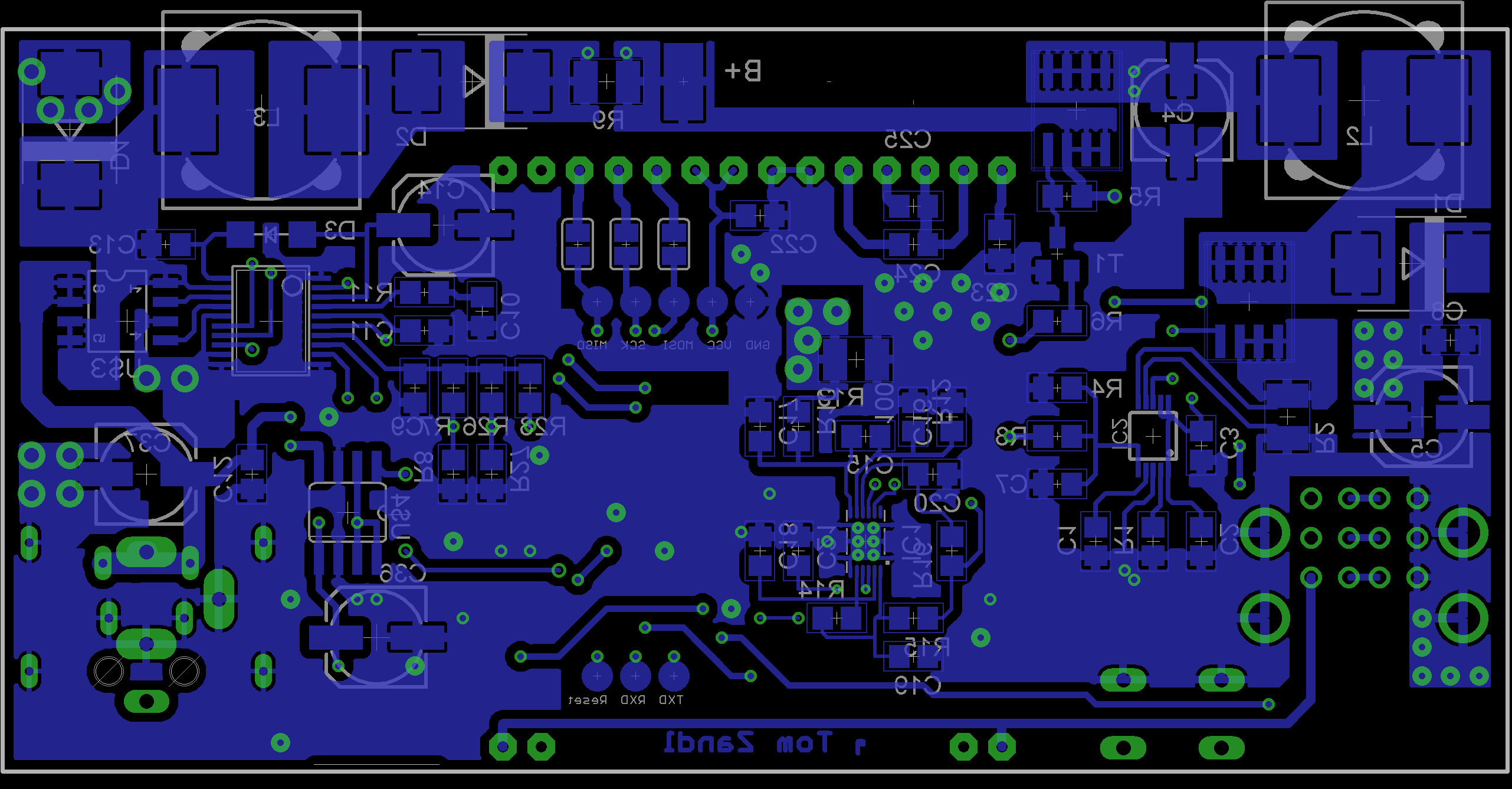

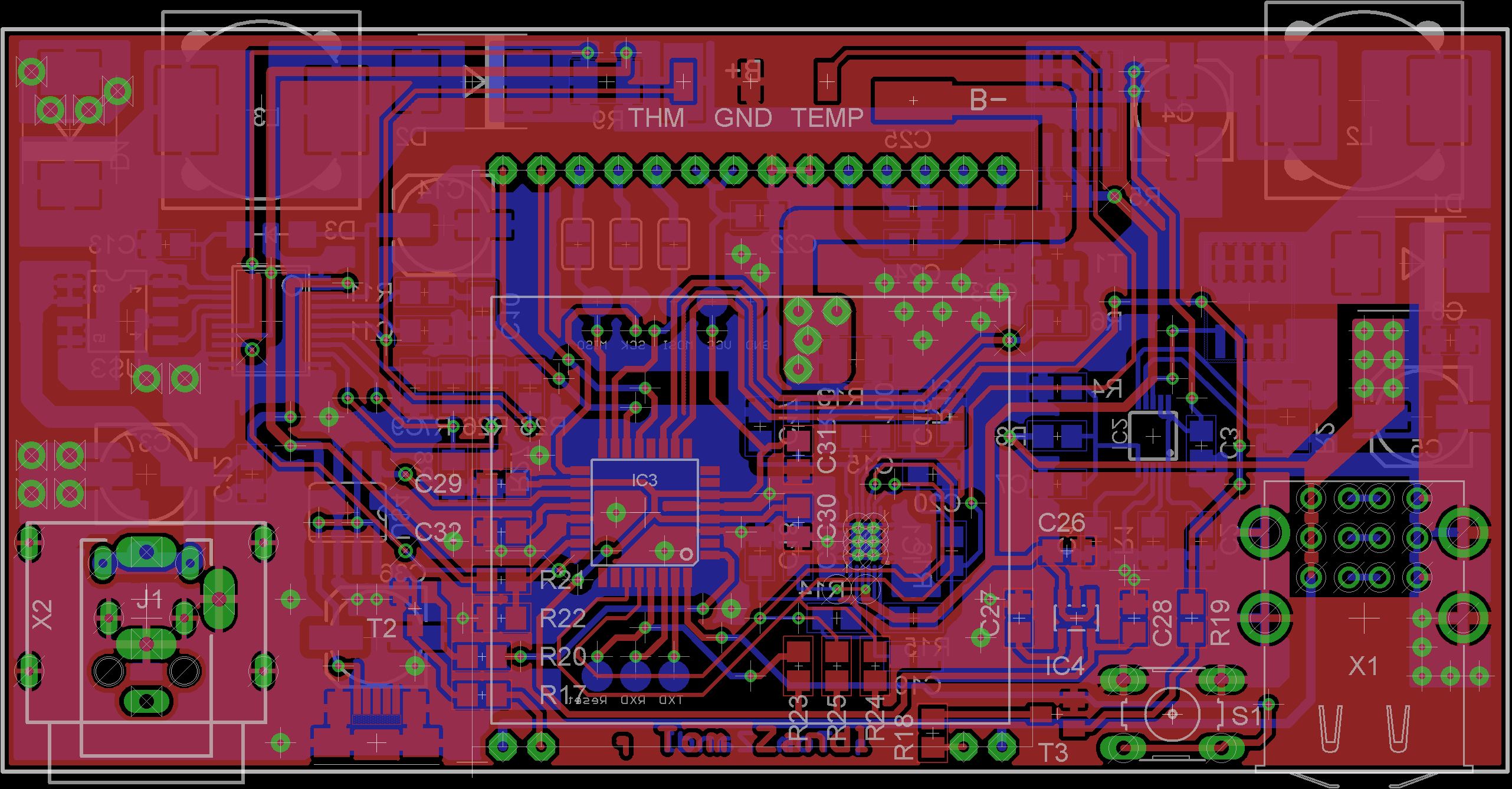

OP #3294883
Hab jetzt schonmal zum Layouten angefangen. Ich habe jetzt die Pads vom
BQ27510 jetzt nicht verlängert, da ich mich frage ob ichs überhaupt
brauche, wenn ich einen Stencil und Heißluft verwende.
Was sagt ihr zum Layout? Ich weis dass alles sehr na beieinander ist,
aber ich möchte alles auf 10cm x 5cm bringen.
MfG Tom
Gast #3296327
Nein!
Also ich habe jetzt gerade 5 Minuten meiner Lebenszeit damit
verschwendet, Deinen Schaltplan zu öffnen.
Irgendwie ruckelte da mein Rechner sehr.
Aber nun von vorne:
Warum sind da zig Masse-Symbole am selben Netz?
Meiner Meinung nach sind die Anschlüsse für Deine Lion-Akkus vertauscht
(Temp)
Wie soll mann wissen, ob der Schaltregler tut, wenn da noch nicht mal
die Dioden bezeichnet sind.
Und dann ist da noch so ein komisches IC, wo ich noch nicht mal eine
Bezeichnung gefunden habe.
Wass soll das Ding denn überhaupt machen?
Warum baust Du ein Cell-Management in Kombination mit einem
Li/ION-Lader.
Hast Du bedacht, was mit Deinem Lader / Akku passiert, wenn du in den
Stromlosen Lader rückspeist???
Wie willst Du den BQ Baustein denn parametrieren?
Hast Du das EV2300 dazu? Ich nehme doch stark an, dass Du dafür so ein
Kästchen bauchst....
Und du bist Dir im klaren, das du ca. 300 Parameter an dem Chip
einstellen kannst? ( Ich brauchte für den BQ20Z80/90/95 ca. 2 Jahre
Vollzeit....)
Und der Prozessor???? Soll der immer laufen?
Und wo ist denn bitte die Secondary-Protection?
Und wo sind die Charge und Discharge-Fets?
Und das der Baustein nicht für neue Designs empfohlen ist, weisst Du,
oder?
Und der Lader bzw. Dc/Dc-Wandler, wie hast du den den berechnet?
Oder abgemalt?
Hast Du so was schon mal plaziert und geroutet?
oder?
Oder abgemalt?
Super ist auch der Linear-Regler, der den Akku komplett tiefentladen
kann.
Schade um den schönen Akku....
OP #3296364
> (Temp)
Vielen Dank schonmal fürs anschauen. Habs grad kontrolliert und die Pads
passen. Sieht nur so aus im Schaltplan, da die Bezeichnung sehr na am
anderen Pad ist.
Also alle ICs sind bezeichnet. Bis auf das Display. Das ist ein EA
DOGS102.
Wieso sollte das nicht funktionieren? Der Lader muss doch mit dem
Rückstrom klar kommen. In einem Handy oder Laptop siehts doch auch nicht
anders aus.
Wieso sollte ich es brauchen? Is doch nur ein Entwicklungstool für den
leichteren Einstieg. Ich kann doch die Parameter per I2C setzen, was
anderes macht doch des Tool auch nicht.
Ja. Bei 1MHz intern und Sleepmode
Der Akku hat bereits eine sehr umfangreiche Schutzbeschaltung drin.
(Sowohl Temperatur, Überstrom, Überspannung und usw.)
> oder?
auch der bq27510-G3 ?
Schaltung aus einem Vorschlag aus dem Datenblatt entnommen und die Werte
mit Hilfe des Datenblatts berechnet.
> kann.
Der Akkupack wird von mir Regelmäßig verwendet und geladen. Hab auch
schon ausgerechnet in welcher Zeit er sich um 0,1Ah entlädt. Falls er
länger nicht benutzt wird, wird der Akku von der Elektronik abgetrennt.
MfG Tom
Gast #3297652
Aha....
Aber jetzt noch mal im Ernst:
Die Parameter mit I2C setzen geht zwar(Theoretisch)
Aber du wirst komplett verückt dabei! Glaub mir.
Bei dem EV2300 ist eine Software dabei, mit der das relativ problemlos
geht.
Aber wenn du das händisch ( also mit dem Prozessor) machen möchtest
wirst Du dich wundern. "Repeated Start Conditions", natürlich nur ab und
zu, alles mit Checksumme gesichert. Die Blockgrößen müssen stimmen. UND
du kannst ernsthaft damit rechnen, das er BQ auch fleissig vom
"Clock-Streching" gebrauch machen wird. Und Du mußt komischerweise einen
Block immer lesen, wenn er von Dir beschrieben worden ist.
Mein Tip für den Anfang:
Machs NICHT!
