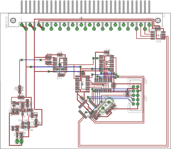

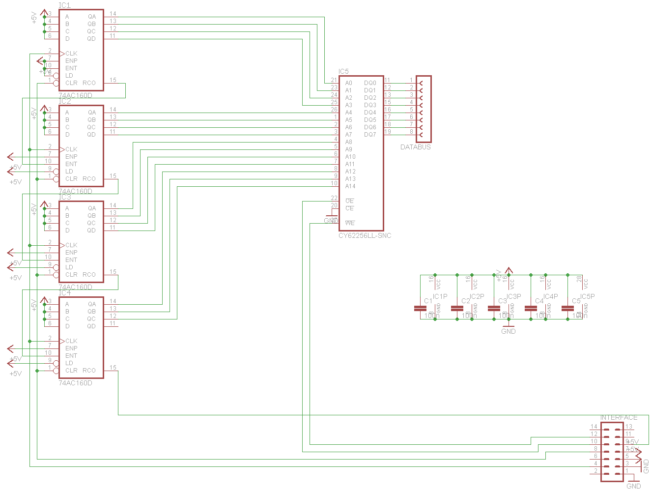

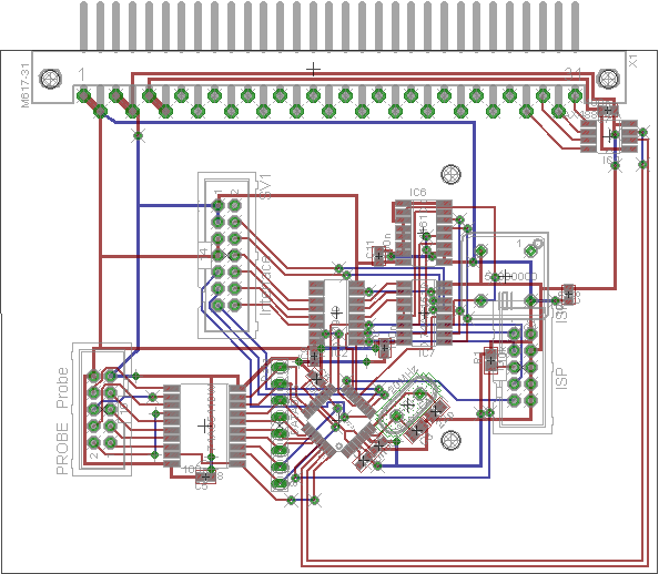

So meine ersten Platinen meines "Projekts" sind fertig.
Im Grunde sind das Module meines 19" Messparks.
Daher gibt es auch keine Anzeigen sondern eine 485er Verbindung zur
Masterplatine, die dann die Steuerung und Anzeige übernimmt.
(Diese ist aber leider noch nicht fertig)

1. Triggern und den Zähler laufen lassen, der dann auf der aufsteckbaren
Memoryboard vollschreibt.
2.Bei vollem Memory den Inhalt vom µC auslesen und an den Master
schicken.
Das ganze möchte ich in Assembler programmieren.

Rene H. schrieb:
> Lese das mal durch und Pflege das ein.
> Richtiges Designen von Platinenlayouts
> Dann stell es hier nochmals rein.
Im groben dachte ich eigentlich dass ich nicht ganz so viele Fehler
habe.
Zumindestens u.a. die Leiterbahnbreite sollte stimmen.
Die Blockkondensatoren habe ich auch....(es sei denn ich habe irgendwo
einen vergessen)
Analoge Anteile habe ich auch nicht....
Das was ich gar nicht habe sind die Masseflächen...(ganz ehrlich- das
habe ich nicht richtig hinbekommen)
Wenn Du natürlich konkrete "grobe" Fehler gesehen hast, bitte ich dich
darum, diese mir zu aufzuzeigen.
(Firma: fritzler-avr.de) #3275635

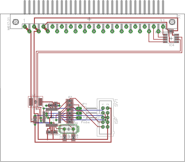

Ganz ehrlich: die gesamten Platinen sind nen grober Fehler...
Machs nochmal komplett neu un beherzige den Link.
Die Leiterbahnen bitte breiter machen und eine Leiterbahn durch 2 Pads
vom SO8 muss jetz auch ned sein.
Sternförmige Stromverteilung ist garnicht zu erkennen.
Viele Durchkontaktierungen sind zu nah an den Pads.
Eagle hat nen DRC Check, der wird die um die Ohren fliegen bei der
Platine.

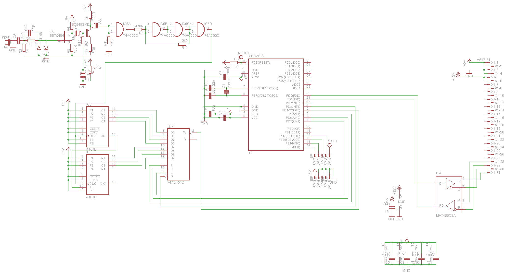

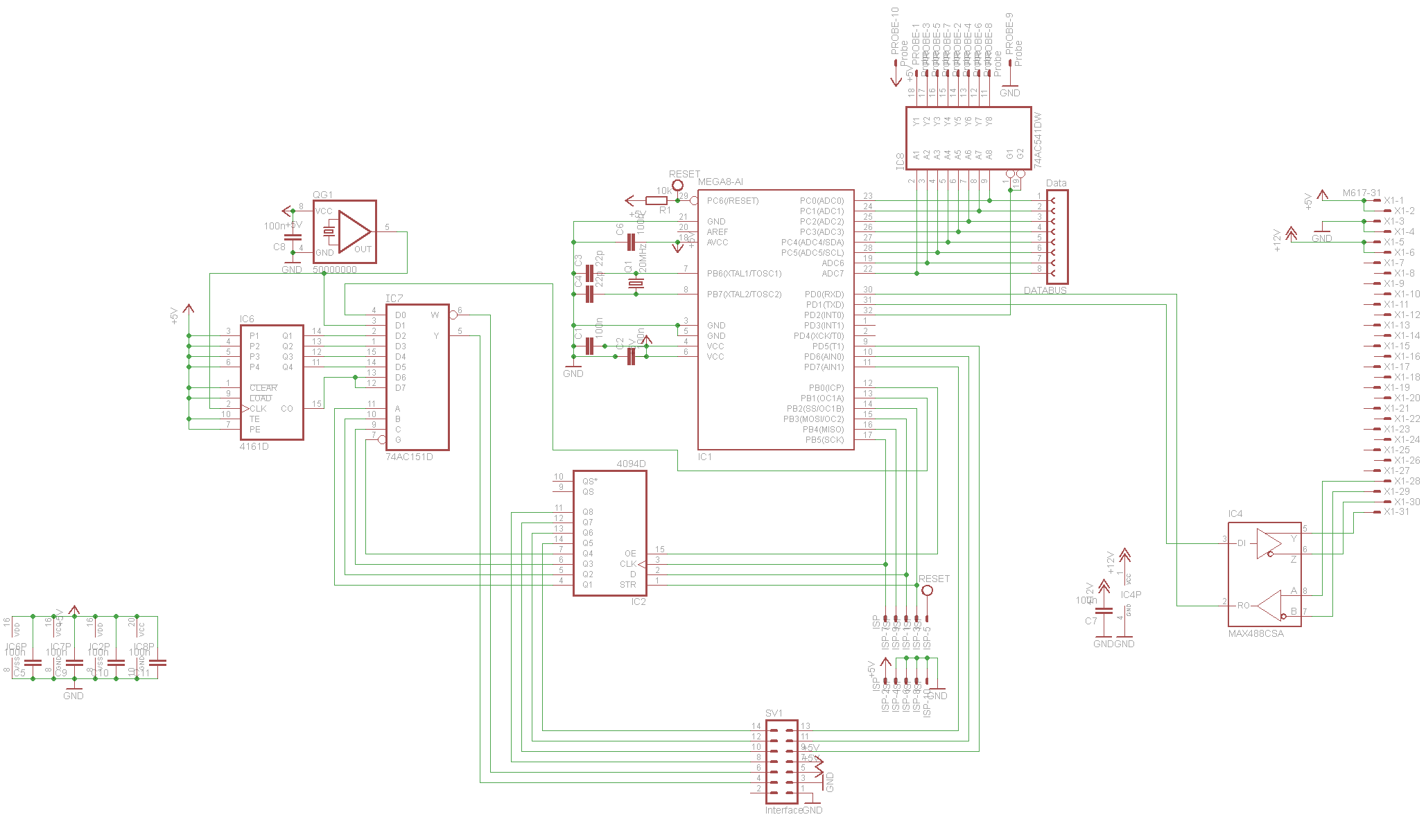

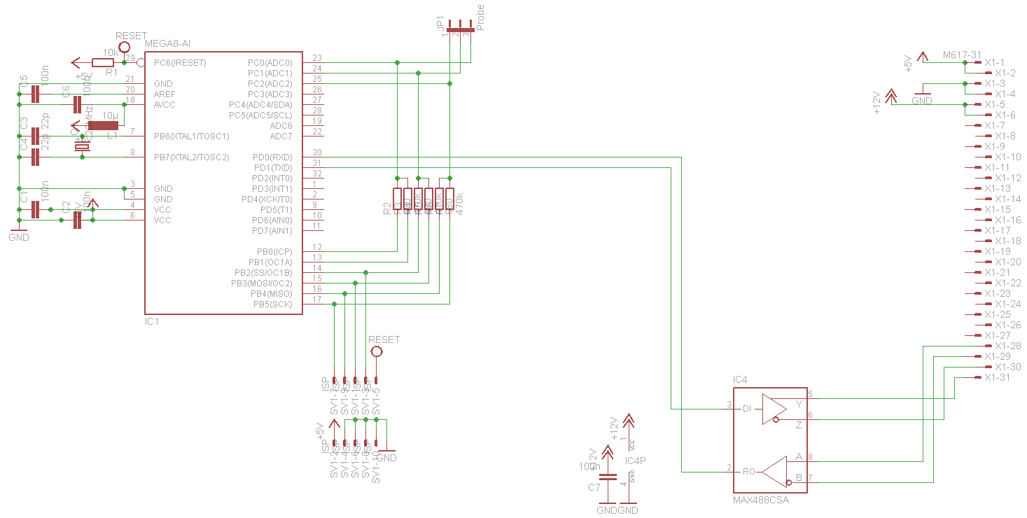

Hallo  André
Mir ist bei den Schaltplänen aufgefallen, dass die RS-422 (vollduplex)
immer auf den gleichen Pins liegt. So wie ich Dein Thread gelesen habe
ist das aber ein ganzes System welches in ein 19"-Rack (mit Backplane)
kommt. In dem System kann aber aktuell immer nur ein Modul neben Deinem
Basismodul gesteckt werden (die Drive-Leitungen der Erweiterungsmodule
sind kurzgeschlossen).
Außerdem fehlen die Abschlusswiderstände am Empfänger.
Für den Quarz sep. GND-Fläche. Ansonsten strahlt der überall hin.
VG
Martin
Gast #3275698
Und auf dem Stecker X1 genügend GND vorsehen und gut verteilen damit es
als Schirm wirkt. (Je nach dem was sonst noch darauf kommt.) Und sicher
mal für 5V und 12V separat zuführen.
Stimmt......Vielleicht sollte ich doch ich Simplex RS485 nehmen, so dass
ich den Treiber nur dann einschalte wenn ich es brauche.
Was die Kommunikation angeht wolte ich den "Master" für die
Kommunikation "verantwortlich" machen.
D.h. der Master beginnt eine Kommunikation mit einem Teilnehmer, sendet
die Adresse und nur dieser Slave wird am Datenverkehr teilnehmen, bis
eine Schluss sequenz das Ende der Kommunikation bekannt gibt.
Erst habe ich auch an eine SPI Verbindung gedacht, aber das wäre ein
etwas höherer Aufwand wegen der /SS Leitungen. Da hatte ich an ein BCD
Bus gedacht der auf dem Slave dann einen Vergleich mit einer
voreingestellten Adresse macht.
Hast du ein Beispiel für mich.?
Ok, das kann ich noch machen.
Die anderen Pins werden wahrscheinlich ein 8BitBus werden und noch 4
Leitungen die eine AC Spannung führen. (12Veff)
Aber der Datenbus ist nur Reserve. Bis auf die Spannungen 12V/DC 5V/DC
2x12V/AC und die serielle Datenverbindung (ob 485/422 oder SPI ist noch
offen)
Wie gesagt, sind das die ersten Versuche.
... und je auf dem äussersten Pin würde ich jedenfalls GND vorsehen.

(Firma: Angestellt) #3275756
Was möchtest Du denn für eine Datenrate fahren?
Eventuell reicht ein Widerstand. Oder aber du platzierst den auf dem
Backplane.
Ich mag SPI.
Für ein CS zu jedem Port.
Auf der Tochterplatine hast Du einen Pullup (1k)
Auf der Controller-Platinen hast Du hochohmige Pullup (100k).
So kannst Du erkennen welche Ports belegt sind.
In der Controller-Platine-FW fragst Du dann jeden belegten Port mal ab.
Die FW der Tochterplatinen gibt dann eine Wert zurück welcher aussagt,
welches Modul es ist.
Dann ist der Port quasi egal wo die Karte gesteckt wird.
Verstehst Du?
> Backplane.
Die Datenrate muss nicht unbedingt schnell sein, zur Not reicht auch 1k2
oder so etwas..... aber ich denke ich werde 9k6 verwenden.
> Verstehst Du?

(Firma: Angestellt) #3275974
>> Verstehst Du?
> Aber wenn ich das richtig verstehe muss ich den verwendeten Port mit ADC
> auslesen, oder wie meinst du das..?
Nein. Nach dem Power On definiertst Du die CS-Ausgänge der
Controllerplatine als Eingang. Liest den Wert ein.
Wenn ein Modul an dem Port angeschossen ist wird der Wert über den 1k
(Tochterplatine) auf 4,95V gezogen.
Wenn kein Modul dem Port angeschossen ist wird der Wert über den 100k
(Controllerplatine) auf GND gezogen.
Das kannst Du auch ohne ADC herausfinden
