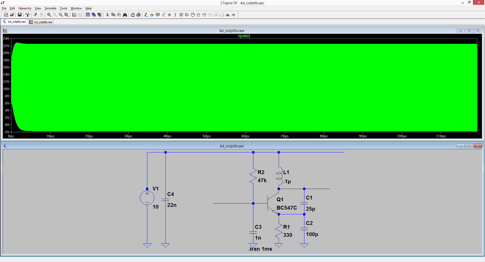

ich möchte mich etwas in LTSpice einarbeiten und habe einen Colpitt

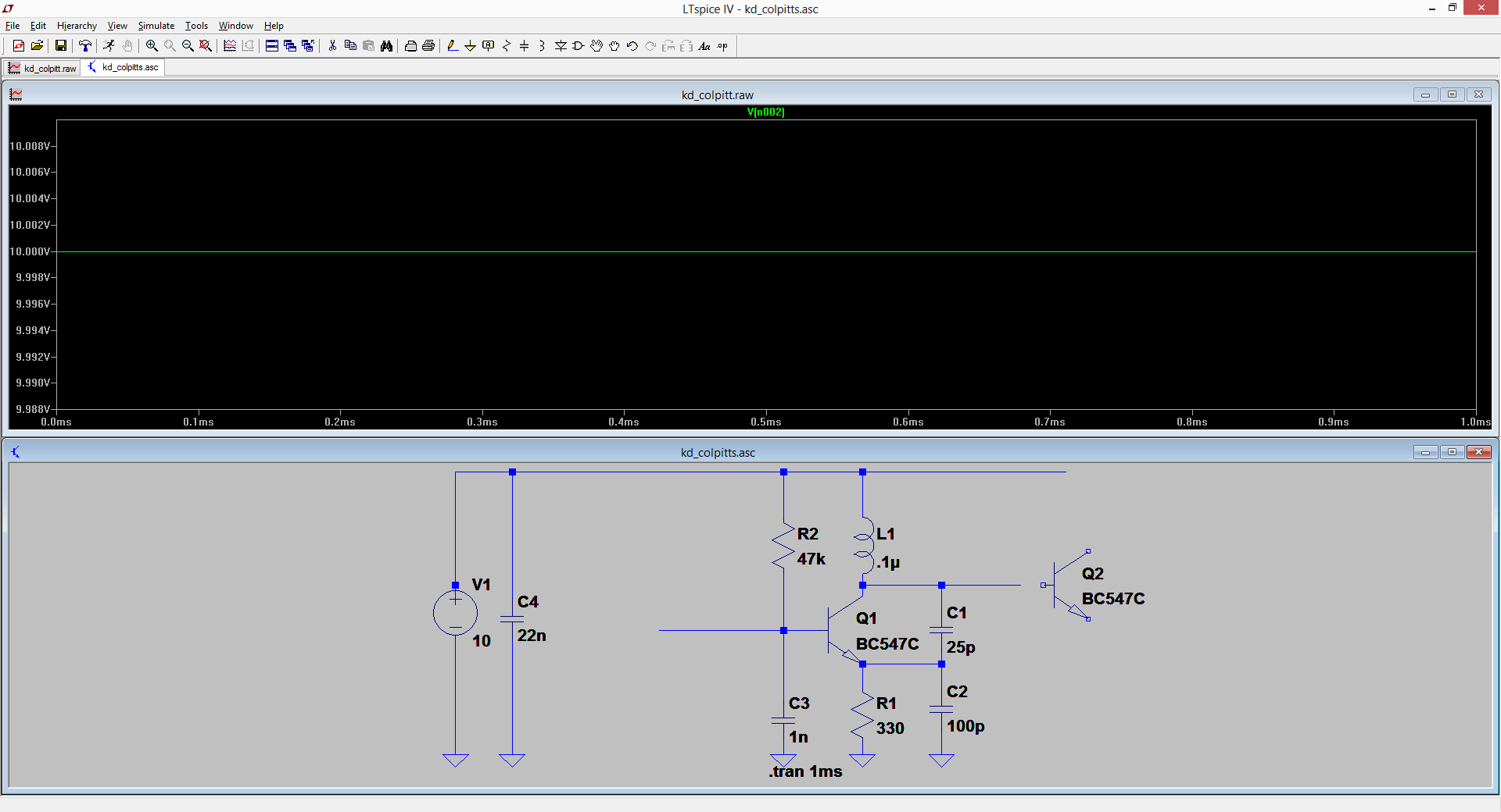

Oszillator simuliert. Klappt auch soweit ganz gut. Wenn ich jedoch einen
weiteren Transistor hinzufüge (egal, ob angeschlossen oder einfach nur
im Schaltplan herumligend), dann geht gar nichts mehr. Der Oszillator
schwingt dann nicht mehr ... Ich kann ir das nicht so recht erklären.
Weiß jemand zufällig was ich falsch mache?
Gruß,
 Klaus
Hallo Klaus,
Anschwingen kann der Oszillator in deiner Schaltung nur wegen
numerischem Rauschen, weil die Versorgungsspannung fest ist. Im zweiten
Fall "rauscht" halt nichts mehr. Dann musst du entweder an der
Versorgung wackeln oder in irgend einem Bauteil für Extra-Energie
sorgen.
Hänge mal deine Schaltung spice1.asc an.
Helmut
Helmut S. schrieb:
> Im zweiten  Fall "rauscht" halt nichts mehr.
Aber ich verstehe nicht warum? Der zweite Transistor ist nirgends
angeschlossen. Er dürfte die Oszillatorschaltung in keiner Weise
beeinflussen. Sobald ich ihn lösche, ist wieder alles OK.

Du könntest mal das versuchen.
.ic I(L1)=10m
Alternativ kann man natürlich auch mittels Stromquelle oder
Spannungsquelle einen Einzelpuls zum Anregen verwenden.
Manchmal muss auch ein maximaler Zeitschritt in .TRAN spezifiziert
werden, damit die Schaltung anschwingt.
Im angehängten Beispiel kommt gleich eine Fehlermeldung. Frei in der
Luft liegende Teile machen halt auch keinen Sinn. Beachte auch R3.
Hallo Helmut,
vielen Dank für Deine Hilfe! ".ic I(L1)=5mA" ist die Lösung. Es
funktioniert jetzt so wie es soll.
Bzgl. R3:
Hat zwar nicht mehr mit meinem Ausgangsproblem zu tun, aber wofür
benötigt man den konkret in dieser Schaltung? Die Simulation
funktioniert mit und auch ohne.
Vielen Dank und gute Nacht!
Gruß,
 Klaus
