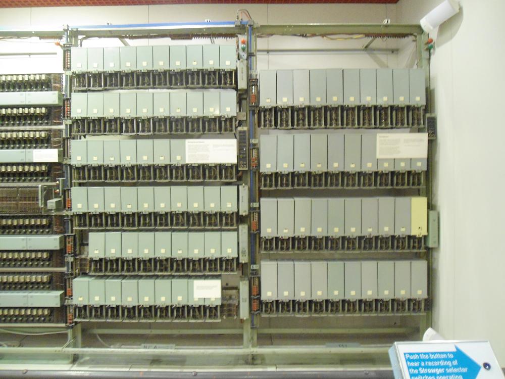

Heute kann man im Internet mal noch alte russische
Fernsprechvermittlungen sehen. Die sahen aber überhaupt gar nicht anders
aus, als in der DDR, oder Westdeutschland, oder auf Hawaii oder sonstwo
auf der Welt.
Wirklich: Ich dachte darüber nach, wenn man mit verbundenen Augen da an
so einen Ort geführt würde, und man müßte raten, wo auf der Welt man
gerade ist.
OK, zugegeben war es sicher Moskau, nicht ein Dorf irgendwo.
Oder Luxemburg sah ich, ein Amt mit EMD-Wählern, die kauften deutsche
Technik, auch nicht in den Nachbarländern Frankreich oder Belgien. Wobei
die sonst eher französisch gepolt sind.

@ Wilhelm F.
> Heute kann man im Internet mal noch alte russische> Fernsprechvermittlungen sehen. Die sahen aber überhaupt gar nicht anders> aus, als in der DDR,
Auch wenn es hier OT ist: Kein Wunder, die Hebdrehwählertechnik ATS-54
der UdSSR wurde auf Basis der S-50 (DDR), die wiederum eine
Weiterentwicklung der alten S26B von Siemens ist, im Fernmeldewerk
Arnstadt bzw bei Stern-Radio Rochlitz gefertigt und dann auch bei VEF

Grob gesehen sahen so Vermittlungsanlagen aber überall in der Welt
äußerlich fast gleich aus. Immer Anordnungen von Gestellreihen, und
überall industriegraue Blechdeckel drauf.
Vor dem WW2 war auch Schwarz mal modisch, anstatt grau.
OK, dann stören wir mal nicht weiter.
Wilhelm F. schrieb:> rob gesehen sahen so Vermittlungsanlagen aber überall in der Welt> äußerlich fast gleich aus.
Stimmt. Letztens in Londoner Science Museum gesehen.
