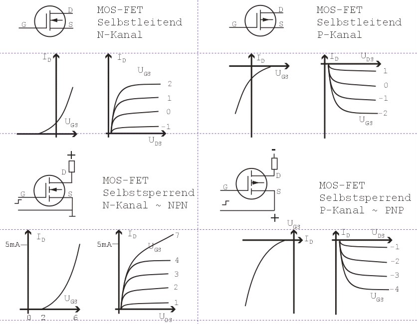

Aber ich habe in der Schule gelernt, dass es selbstperrende und
selbstleitende MOSFETS gibt. Ich weiß sogar noch das Symbol.
Nur habe ich in der Praxis noch keine gefunden. Nichteinmal unter Eagle
gibt es das Symbol dafür.
Gruß, Martin
von Mr_Boertsch (Gast)
Natürlich gibt es selbstleitende und selbstsperrende Mosfet's.
von Fridolin (Gast)
Das ist auch richtig Martin. Es gibt selbstleitende und selbstsperrende
mosfet - sowohl (also unabhängig von) n-, als auch p-kanal!

Es gibt:
  - Mosfet (Metall-Oxid) / IGFet (Insulated-Gate)
  - JFet (Junction-Fet) auch bekannt als Sperschichtfet
  - Mesfet (Schottky-Fet) ist ein JFet mit Schottky-PN-Übergang
Jeden FET gibt es als N-Kanal oder P-Kanal. Der Kanaltyp hat nichts
mit selbstleitend oder selbstsperrend zu tun.
JFETs (und Mesfets) sind immer selbstleitend.
Mosfets gibt es als selbstsperrende und selbsleitende Ausführungen.
Das ergibt also folgende Möglichkeiten:
  - Mosfet, N-Kanal, selbstsperrend
  - Mosfet, P-Kanal, selbstsperrend
  - Mosfet, N-Kanal, selbstleitend
  - Mosfet, P-Kanal, selbstleitend
  - JFet (und Mesfet), N-Kanal, selbstleitend
  - JFet (und Mesfet), P-Kanal, selbstleitend

von Christian K. (christiank)
An alle: Selbstleitende MOSFET nennt man auch "depletion MOSFET"
An Martin:
N-Channel Beispiel ist z.B. der BSP149 von Infineon
http://www.infineon.com/upload/Document/BSP149_Rev1.1_G.pdf
Der kann 600mA schalten, Package is SOT-233. In TO92 habe ich jetzt auf
die Schnelle keinen gefunden...
Grüße

von Klaus F. (Gast)
==>  SUPERTEX
Die Bauteile nennen sich "Verarmungs-Typ" bzw. "Depletion-Mode"
FET.
Gängige Typen sind  LND150 (1mA) ,  DN3535 (200 mA)  , DN2470 (500mA).
Application:  AN-D18.pdf   (Supertex)

Zum Inhalt: Die Übersicht vom Unbekannten ist nach meinem Kenntnisstand
richtig und vollständig.
Die Angebote für die einzelnen Typen sind sehr unterschiedlich:
* selbstsperrende N-Kanal-Typen sind die große Masse in allen Größen
 (UGS pos lässt leiten)
* selbstsperrende P-Kanal-Typen gibt es deutlich weniger
 (UGS neg lässt leiten, bei vergleichbaren Typen höheren
Durchlasswiderstand)
* selbstleitende N-Kanal-Typen ("depletion") gibt es nur wenige
Kleinleistungstypen, zB. Supertex LND150N8 oder Infineon BSP129. Der NXP
BSD22 ist abgekündigt. (UGS neg sperrt, UGS pos leitet noch besser)
* selbstleitende N-Kanal-Typen in disketer Form habe ich in meinen 30
Berufsjahren noch nicht gesehen, auch wenn sie in
Übersichtsdarstellungen von ca. 1970 als möglich auftauchten.
* Während die oben genannten MOSFET-Typen alle eine isoliertes Gate
besitzen, pos und neg Spannungen verträgt, sind die Sperrschicht-Typen
(JFET) aus einer Diode aufgebaut ist, die bei leitender Polung wie eine
Diode in Durchlassrichtung Strom fließen lässt. Dieser Transistor ist
auch selbstleitend. Mir ist nur DER Standardtyp BF245 bekannt.

Der Wissenschaft halber:
P-Kanal Verarmung   BSS92
N-Kanal Verarmung   BSP135
von Arno H. (arno_h)
Leider hat die Wissenschaft (wie üblich?) nur zur Hälfte recht.
Den BSS92 beschreiben die Hersteller im Gegensatz zu dir als
Anreicherungstyp.

von Max (Gast)
auch wenn dieser Thread schon lange abgeschlossen ist habe ich für alle
die es interessiert hier noch die Ergänzung zu der Tabelle, die
Unbekannter aufgestellt hat. Im Anhang finden sich dazu die Kennlinien
der einzelnen MOSFET-Typen. Ich habe diese mit dem Tietze-Schenk
abgeglichen und gehe daher mal davon aus, dass die nun von mir
verbreitete Information korrekt ist.
Grüße
Max
