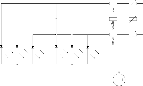

ich bin etas am rumprobieren mit RGB LEDs und hab mir eine kleine
Schaltung ausgedacht, die es ermöglichen soll via 3 Potis die 3 Farben
zu steuern.
Die LEDs sollen parallel geschaltet werden. Als Spannungsquelle habe ich
ein 6 V Netzteil und ich habe mir die Vorwiderstände ausgerechnet für:
I = 0,02 A
Rot = 2,2 V (190 Ohm)
Grün = 3,3 V (135 Ohm)
Blau = 3,4 V (130 Ohm)
Nun ist meine Frage ob diese Schaltung so realisiert werden kann und ob
beliebig LEDs hinzugefügt werden können solange das Netzteil den Strom
liefern kann ?!

wendelsberg schrieb:
> Und ausserdem schaltet man LEDs nicht parallel!
Wie schaltet man denn RGB LEDs in Reihe ?
Moritz A. schrieb:
> Durch die unterschiedlichen Spannungen steuerst du die Helligkeit nur in
> einem sehr beschränkten Bereich und bekommst zusätzlich
> Farbveränderungen.
Also steuert man die Farben wohl besser über den Strom ?
Moritz A. schrieb:
> Helligkeit bei LEDs wird sinnvollerweise über PWM geregelt.
Gibt es denn eine Möglichkeit die Farben gut zu steuern ohne PWM ?

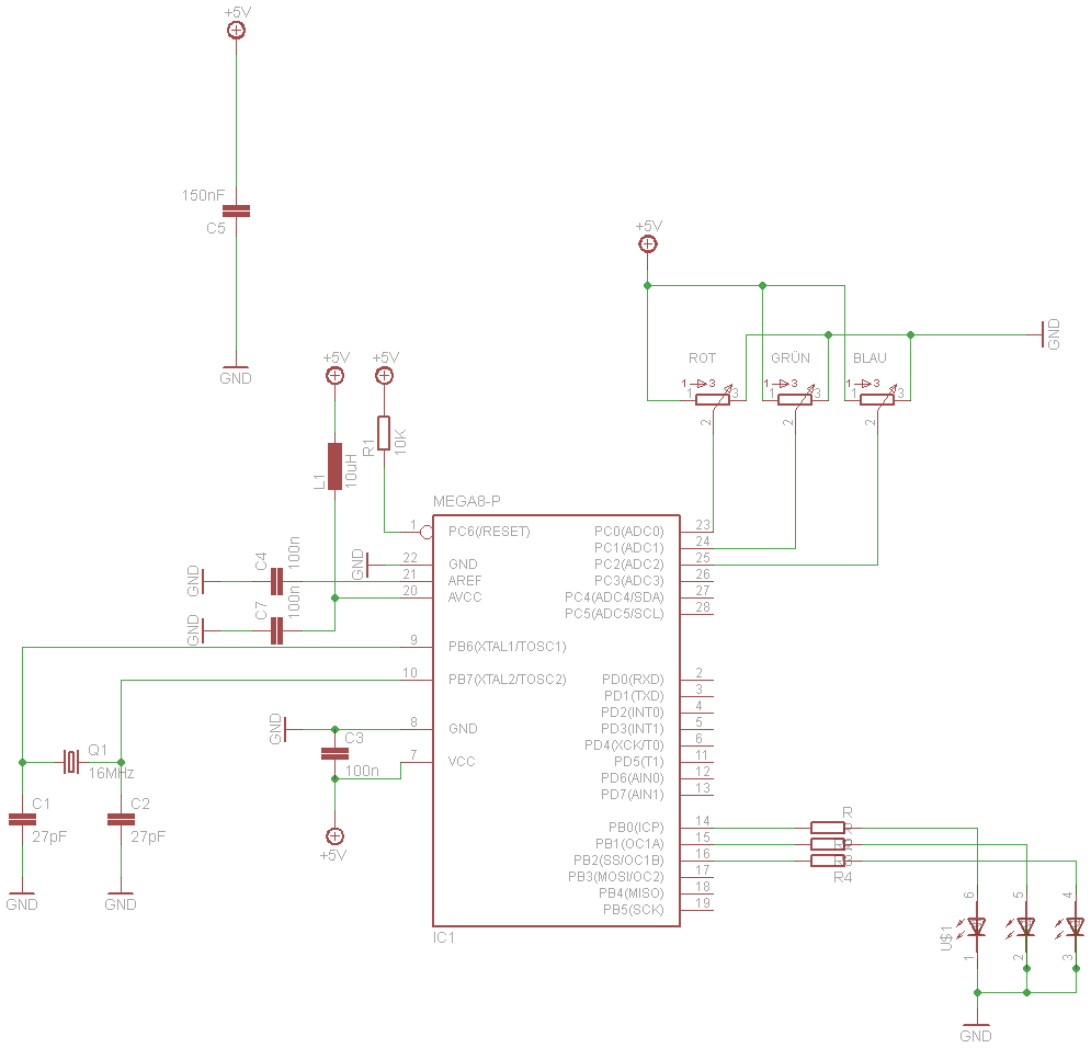

Am besten wäre ein Atmega8 hat 3 PWM Kanäle....Ein Poti an einem ADC
Eingang ein paar zeilen Code...3 Stck IRLZ34 Fertich...

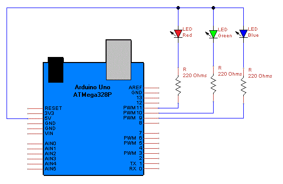

Das ist schonmal ziemlich das was ich brauch. Ich komm also um nen
Microcontroller nicht rum, was jetzt kein riesen Problem ist.
Bei diesem Bild hier sind die LEDs ja an 5V angeschlossen und gehen dann
an PWM was heißt dass sie eine gemeinsame Anode haben. Geht die PWM auch
wenn ich dann alles auf GND ziehe damit ich meine LEDs mit gemeinsamer
Kathode verwenden kann ?
Grüße und Danke für die bisherige Hilfe

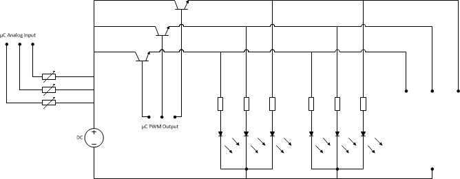

Also mir gefällt die Idee mit dem Mikrocontroller eigentlich ganz gut,
da ich die Potis später durch ein nettes Programm ersetzen könnte.
Ich hab jetzt mal die Schaltung hier zusammengebastelt.
Die Anschlüsse rechts sollen symbolisieren dass dort dann die restlichen
LEDs folgen sollen.
Kann man die Schaltung so umsetzen und können Transistoren die PWM
Signale so schnell schalten ?
Grüße
