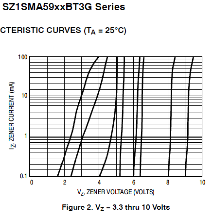

Das ist ganz normal bei Z-Dioden unter 5 Volt, die haben eine sehr
"weiche" Kennlinie.
Ich nehm deswegen lieber sowas hier...

Wenn du etwa vor hattest, Energie einzusparen: Die Z-Diode braucht zum
ordentlichen Betrieb als Faustformel allermindestens 1/10 ihrer
Nennleistung. Bei gut gewählten Arbeitspunkten sowas um 1/2
Nennleistung.

Was für Lastströme bis ca. 15mA auch ganz gut funktioniert ist das in
Reihe schalten zweier roter LEDs mit 1,6V bis 1,8V Flußspannung.
http://www.pollin.de/shop/dt/MTYyOTc4OTk-/Bauelemente_Bauteile/Aktive_Bauelemente/LEDs/LED_rot_220_mcd_QT_Optoelectronics_MV8140.html
Die Durchlaßkennlinie der LEDs ist wesentlich steiler als einer Zener
dieser Spannung und man hat gleichzeitig eine optische
Einschaltkontrolle.
