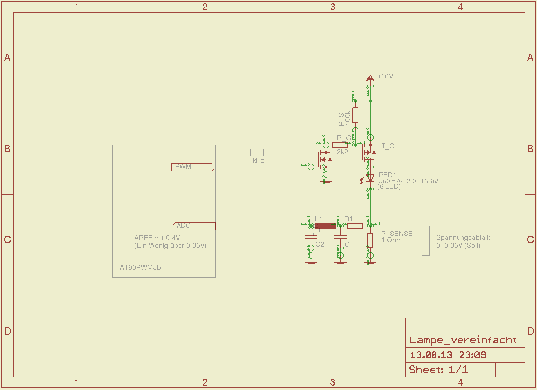

ich möchte mir für mein Zimmer eine Deckenlampe bauen. Dazu hab ich
RBG-Leuchtdioden bestellt und möchte diese gerne mit einem AVR dimmen.
Bei meiner Suche habe ich einige Beispiele gesehen, in denen spezielle
Treiber-ICs zum Einsatz kommen oder aber der gute alte Vorwiderstand.
Beides gefällt mir nicht: Vorwiderstand ist klar, der verbraucht unnötig
Energie, die Treiber-ICs, die ich gesehen habe, scheinen mir für meine
Anwendung irgendwie zu kompliziert. (Vielleicht versteh ich auch nur den
Clou nicht?) (vergleiche Schaltplan:
http://www.onsemi.com/pub/Collateral/CAT4201-D.PDF, Seite 1 unten ).
Eigentlich müsste ein Mikrocontroller doch 'von sich aus' schon das
meiste mitbringen, um Leuchtdioden mit einem konstanten Strom
anzutreiben: Eine PWM und einen ADC, mit dem man am Sense-Widerstand die
Spannung misst und danach dann den Duty-Cycle der PWM nach oben oder
unten korrigiert, falls der Strom vom Soll abweicht. Daher meine erste
Frage: Kann das so einfach gehen? Und falls ja, wäre der Schaltplan im
Anhang dazu geeignet? (Siehe lampe_vereinfacht.png)
Wie schnell muss man bei LEDs eigentlich auf Stromänderungen reagieren
können? Wenn ich den ADC mit maximaler Geschwindigkeit laufen ließe,
käme ich bei rund 100 µs zwischen den Messergebnissen für einen Strang
raus. (6*8µs Messzeit im schlimmsten Fall+Umschaltzeit zwischen den
Kanälen, denn ich möchte 6 unabhängige Ströme (2*RGB) messen)
Das ganze dann auch richtig zu regeln dürfte auch noch einmal eine
Aufgabe werden, aber ich hoff einfach mal, dass ich das hinbekomm. Es
gibt ja im Forum schon ein wenig dazu und ich hoff einfach mal.
Und was wäre eine gute (angemessene) PWM-Frequenz um die Leds zu dimmen?
Die Lampe soll in etwa 2 Meter im Durchmesser haben, die Elektronik soll
in der Mitte sitzen, somit hätte ich einen guten Meter offene
Kabelstrecke zwischen den LEDs und der Elektronik. Wenn ich eine zu hohe
Dimmfrequenz verwende, wir durch die Induktivität der Leiter an den
Leuchtdioden nur noch eine Gleichspannung ankommen (wäre wahrscheinlich
nicht das Schlimmste), aber ich befürchte, dass ich damit dann Probleme
mit EMV bekomme. Falls das absurd ist, würde ich mich auch freuen, das
zu hören.

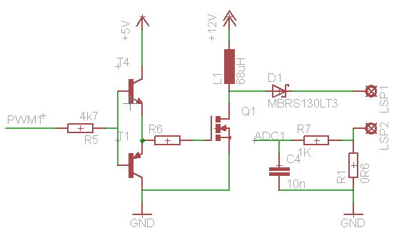

von Alter Ego (Gast)
Brauchst eine Spule zur Verstetigung des konstantstroms.
von lukas (Gast)
So wird das ganze nicht funktionieren.
Für dein Vorhaben brauchst du einen Buck-converter mit Stromregelung.
Also sowas wie es hier beschrieben ist:
http://schmidt-walter.eit.h-da.de/smps/abw_hilfe.html
Dabei kannst du die PWM in Abhängigkeit vom Strom durch den AVR
einstellen um die LED zu dimmen. Ich hab mal sowas ähnliches geplant,
nur hab ich einen Boost-Converter verwendet. Die Schaltung ist
angehängt.
von lukas (Gast)
oha, Anhang vergessen.
von lukas (Gast)
Du kannst sie auch gepulst betreiben, dabei darf aber der maximale
Pulsstrom nicht überschritten werden. Sonst zerstörst du die LED oder
beeinträchtigst die Lebensdauer. Dieser sollte bei einer 20mA LED so ca.
um die 100mA liegen. Diese Betriebsmodi nimmt man aber eher bei
7-Segment-Anzeigen her oder LED-Anzeigen, wo man Multiplexem muss.
von MaWin (Gast)
Nein, natürlich nicht.
Wie schnell steigt denn der Strom nach dem Einschalten,
bzw. wie hoch ist er 100us nach dem Einschalten?
Selbst mit einer unvernünftig grossen Spule mit Freilaufdiode:
Wie finden es deine Power-LEDs, wenn der uC mal abstürzt?
Nimm also den guten alten Vorwiderstand, ausgelegt auf den
Maximalstrom und dimme per PWM.
Als PWM geht alles über 200Hz.
von Moritz N. (mox-mox)
@Alter Ego: Kann ich die nicht weglassen, und die LEDs gepulst
betreiben?
@Lukas: In dem Link, den Du angehängt hast, kommt doch im Vergleich zu
meinem Vorschlag nur eine Diode und ein LC-Glied dazu, oder? Und wenn
ich nicht wirklich fordere, dass der Strom konstant ist, sondern nur,
dass er geeignet sein soll, die LEDs anzutreiben, dann kann ich doch auf
das LC-Glied verzichten (ich seh das Flimmern der LEDs ja eh nicht) und
wenn ich die Induktivität nicht habe, muss ich die Elektronik doch auch
nicht mit einer Diode vor der Induzierten Spannung der Diode schützen,
oder?
Wobei es natürlich schon vorteile hätte, die LEDs nicht gepulst zu
betreiben, dann könnte ich bei dem Licht sinnvoller photographieren.
Mit dem Stepup kann ich in dem Zusammenhang irgendwie nicht viel
anfangen, weil erstens hab ich genug Spannung, und zweitens könnte ich
mit der Schaltung machen, was ich will, die LEDs würden immer mit voller
Kraft leuchten. Der Stepup macht doch nur Sinn, wenn die eigentliche
Spannung niedriger als die Flussspannung der LEDs ist, oder?

von Bernd K. (bmk)
> Und kann ich dem Einschaltproblem nicht dadurch begegnen, dass ich
> anfangs halt nicht gleich 100 % drauf gebe? Oder alternativ erstmal
> jeden Strang einzeln 'hochfahre'? So hab ich da die ersten µs alle 8µS
> eine nee Messung, wenns sein muss, und dann, wenn das ganze halbwegs
> stabil ist, kann schalte ich den nächsten Kanal dazu?
No chance. Ohne Begrenzung wird im Einschaltmoment der Strom SOFORT!
hochschießen und die LEDs killen.
a) Widerstand: begrenzt den Strom sofort auf den gewünschten Wert.
b) Drossel: Lässt den Strom langsam ansteigen und man kann abschalten,
wenn der gewünschte Strom erreicht ist und wieder zuschalten, wenn der
Strom wieder niedriger ist. So macht es ein Step-Down Regler als
Konstantstromquelle mit 2-Punkt Regelung. Beispiel:
http://www.mikrocontroller.net/articles/Datei:LED_Stromregler.png

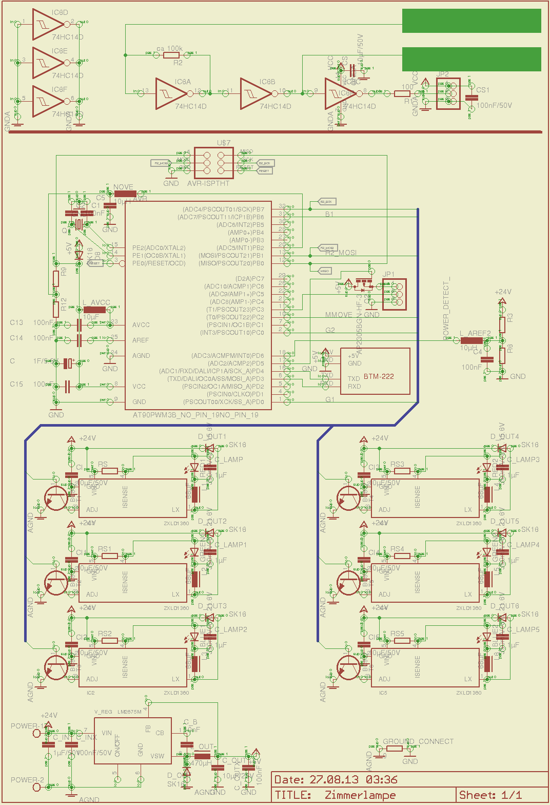

Ich hab mir zu Herzen genommen, dass ich das Regeln lieber der Hardware
überlassen sollte, und hab das in Schaltplan und Board integriert.
Vielen Dank für die Tips!
Als Treiber für die Leuchtdioden verwende ich jetzt 6 x ZXLD1360, weil
die ziemlich klein und effizient sind (Zwischenzeitig hatte ich CAT4101
eingeplant, aber das scheinen lineare Regler zu sein und damit
ineffizient, wenn man nicht genau die passende Versorgungsspannung hat
Ausserdem ist auf dem Board jetzt noch ein Anschluss für eine
Feuchtigkeitssensor wie im Giess-o-mat.
Wenn/Falls das ganze fertig aufgebaut ist, meld ich mich wieder. Oder,
falls hier Rückmeldung kommt.
von Falk B. (falk)
@ Moritz Nöltner (mox-mox)
Schalte den Layer Pins ab, den brauch keiner, er  macht Schaltpläne
extrem häßlich.
Die Transistoren könnten Basiswiderstände vertragen. Oder gleich MOSFETs
nehmen.
Die Gatter von IC8 am AUSGANG auf GND zu legen ist keine gute Idee.
Ein wenig besser kann man den Schaltplan noch machen.
Schaltplan richtig zeichnen
Ok, vielen Dank für den Tip mit den Transistoren. Da war ich nicht
sicher, ob ich das so machen kann, weil im Datenblatt des LED-Treibers
explizit Bipolartransistoren empfohlen werden. Andererseits will ich
nicht mit maximaler PWM-Frequenz dimmen.
Die Ausgangspins von IC6 (ich nehm an, das war gemeint) hab ich jetzt
floating (gibts da ein gutes deutsches Wort für) gelassen, stimmt das
so?
Und eines noch: Ich möchte gerne an einer Stelle (JP1) die
Versorgungsspannung von 5V mit einem P-Channel MOSFET (AP2305BGN-HF-3,
http://www.tme.eu/de/Document/2962a0528716670fae2446855109baac/AP2305BGN-3.pdf
) direkt mit dem AVR schalten. Geht das so?
Im Datenblatt wird immer der Strom in Abhängigkeit von V_G angegeben;
V_G ist negativ. Bedeutet das, dass diese Spannung relativ zum Drain
angegeben ist?

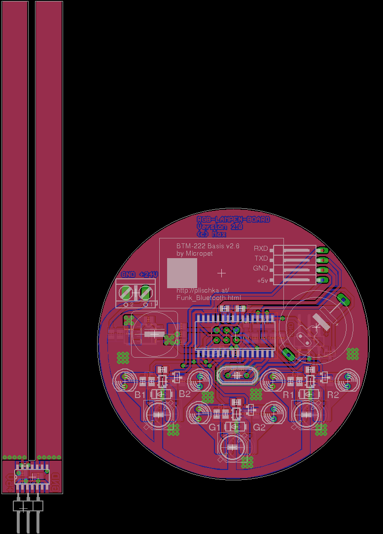

Und zu guter letzt hab ich den Schaltplan aufgeräumt, elektrisch sollte
aber alles gleich geblieben sein.
Link:
Schematik (Github):
https://github.com/mox-mox/moxens_ceiling_lamp/raw/master/Zimmerlampe.sch
Board (Github):
https://github.com/mox-mox/moxens_ceiling_lamp/raw/master/Zimmerlampe.brd
Viele Grüße,
Mox
von Dietrich L. (dietrichl)
Der FET ist bei Dir falsch herum eingebaut. Source muss an +5V und Drain
an JP1/1.
> angegeben ist?
Nein, dass ist die Spannung zwischen Gate und Source. Und da Source an
+5V gehört (s.o.) ist Ugs negativ.
Gruß Dietrich

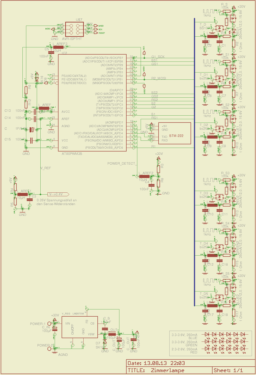

Transistor falsch rum sitzt. Ist korrigiert. Und damit erklärt sich dann
der zweite Teil auch. Vielen Dank!
von Falk B. (falk)
offen? Offene Ausgänge sind problemlos. Offene Eingänge bei CMOS eher
nicht.
>gelassen, stimmt das so?
Ja.

ich möchte keine Forumsleichen exhumieren, aber dennoch möchte ich gerne
denjenigen, die mir hier in dem Thread weitergeholfen (oder auch einfach
nur so geantwortet) haben, wissen lassen, dass sie ihre Zeit nicht
verschwendet haben. Ich bin noch an dem Projekt dran, mittlerweile habe
ich eine zweite Version der Platine fertigen lassen, weil bei der ersten
(weiter oben vorgestellten) ein paar Anschlüsse nicht gepasst haben, und
entwickle gerade an der Firmware. Da das Ganze ein Freizeitprojekt ist,
dauert es halt ziemlich lange, aber es ist nicht tot.
Den Entwicklungsstand kann -wer will- übrigens im zugehörigen Git-Repo
anschauen:
