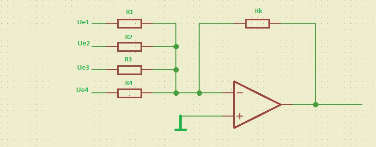

An einem Addierer mit 4 Einansspannungen soll Ue1 mit dem Faktor 10, Ue2
mit dem Faktor 2, Ue3=Ue4 mit dem Faktor 2 bewertet werden. Der
Gegenkopplungswiderstand beträgt 33kOhm. Skizzieren Sie die Schaltung
und ermitteln Sie die Restlichen Wiederstände.
Leider fehlt mir der Ansatz, zur Berechnung der fehlenden Widerstände.
-18+Ua = 10*Ue1+2*Ue2+3*Ue3+3*Ue4
oder ist es Sinnvoll über den Spannungsteiler zu gehen?
10*Ue1=R1*I
=> Ue1=1/10*R1*I
Ua =Ukoppel
Ue1/Ukoppel = R1/Rkoppel
Leider komm ich hier nicht weiter...

Der Addierer basiert ja auf dem invertierenden Verstärker.
V=Rkoppel/R
"Mit dem Faktor 10 bewerten", bedeutet dann, dass die Verstärkung 10fach
sein soll.
Also könnte ich ja für jeden Eingang die obere Formel benutzen.
V= Rkoppel/R1
10=33kOhm/R1
R1= 3,3 kOhm
daraus folgt:
R2= 16,5 kOhm
R3= 11 kOhm
R4= 11 kOhm
Ist das Richtig?
Der so verschaltete Opamp regelt seinen Ausgang so aus,d ass am -Eingang
Massepotential anliegt (ist aber elektrisch nicht mit Masse verbunden).
Du kannst nun für jeden Eingang berechnen, welcher Strom fließt. I(x) =
U(x)/R(x). Dieser Strom I(x) fließt auch über den Rk, also fällt an dem
die Spannung U(Rk) = -I(x)*Rk ab. Einsetzen von I(x) bringt
U(Rk) = - U(x) * Rk/R(x).
Also ist -Rk/R(x) deine Verstärkung. Die soll 10 sein (okay, das
Vorzeichen vergessen wir mal, also gilt
10 = Rk/R(x)
R(x) = Rk/10 = 3,3kOhm.
Für die anderen drei Eingänge kannst du genauso verfahren, da der
Widerstand linear ist und somit das Superpositionsprinzip gilt.
