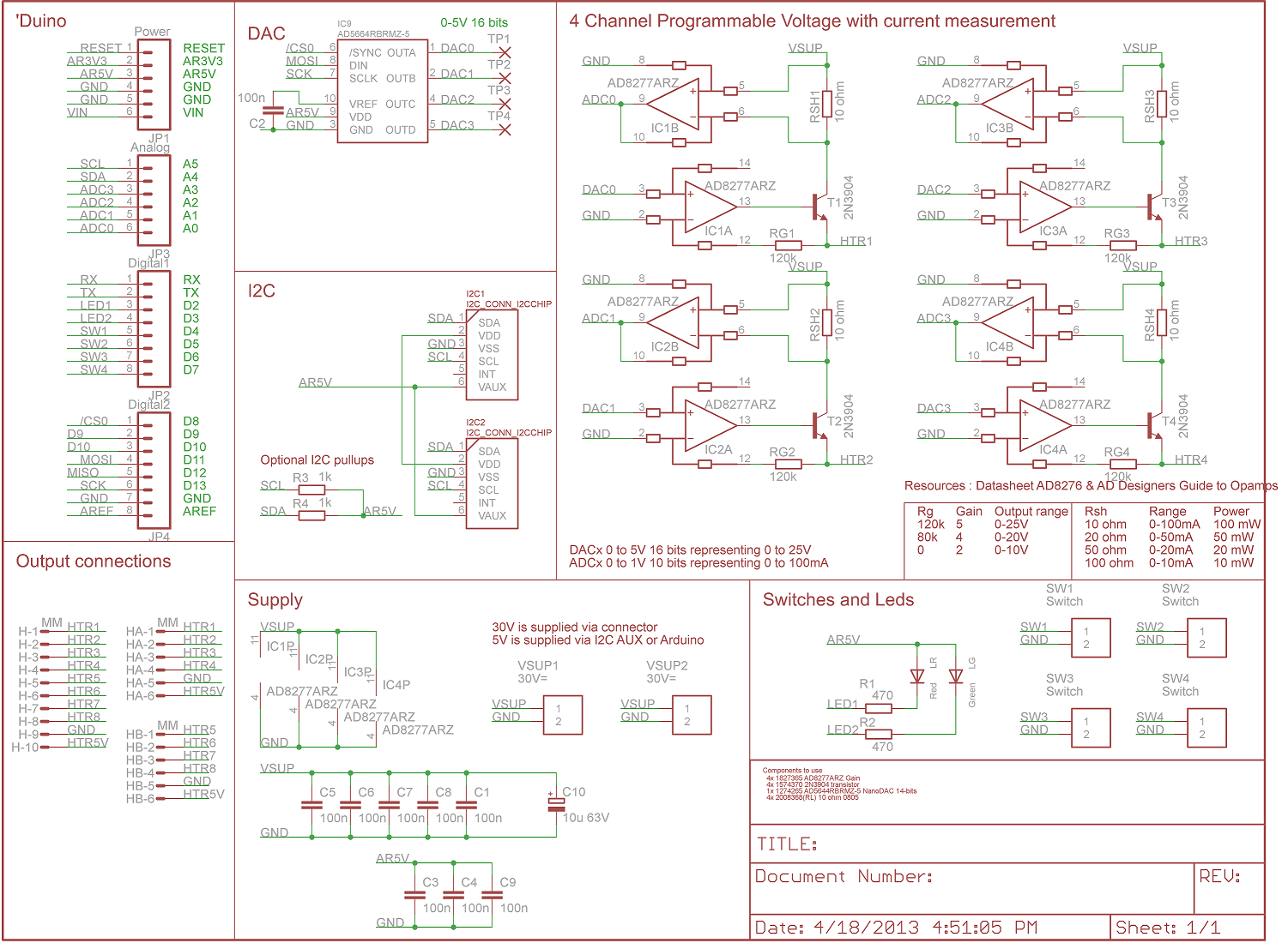

Ich will gerne mit 8 diskreten 24-V-Ausgängen einer SPS eine analoge
Spannung in 256 Schritten erzeugen.
Die Ausgangsspannung soll einen Bereich von 5 bis 15 V haben.
Für Hinweise bin sehr dankbar, für fertige Schaltungen bin ich natürlich
sehr empfänglich ;).

Willst Du selbst etwas bauen, dann tut es wohl ein einfacher paralleler
DAC, oder auch ein R2R Netzwerk.

DAC-ICs arbeiten üblicherweise nicht mit 24 Volt.
Bei diesen Spannungen gibt es 2 Möglichkeiten:
a) R-2R DAC aus Widerständen aufbauen, Ausgangsspannung ggf. mit
Spannungsfolger puffern und durch Spannungsteiler auf 15V bringen
b) Eingangsspannungen auf 5V herunterteilen, parallelen DAC (z.B.
DAC0832) benutzen, dann Ausgangssignal mit Operationsverstärker dreifach
verstärken, um auf 15V Vollausschlag zu kommen

Ich will bei einer Produktionsanlage einen automatisierten Test der
Steuerung entwickeln.
Ein Teil davon ist es, die analogen Eingänge für die Temperaturfühler
(NTCs) zu stimulieren.
Hinter den analogen Eingängen sitzt ein 8 Bit ADC, der die Temperatur je
nach Spannung zw. 5 und 15 V in 256 Schritte einteilt.
Genau diese Spannung will ich ihm vorgaukeln. Dieses Gerät ist Teil
eines Prüfstandes.
Als Bits will ich dazu 8 Ausgänge einer SPS benutzen, die ich auch
fernsteuern kann.
Sonst stehen als Versorgungsspannung nur noch 24 V zur Verfügung.
Das Teil braucht keine schnelle, dynamische Konvertierung zu machen, von
der Genauigkeit her will ich die Spannung, wenn möglich, bis zur zweiten
Nachkommastelle genau haben.

Angesteuert wird, wie mein Beitrag vorher beschreibt, ein ADC, dem eine
Temperaturspannung vorgegaukelt werden soll.
Der Eingangsstrom ist weniger als 30 mA.
Die Frequenz ist sehr statisch, vielleicht einmal den ganzen
Temperaturbereich abfahren.
Für die Genauigkeit reicht die zweite Nachkommastelle.
Die Ausgänge komplett abzuschalten wäre ganz gut, um einen Ausfall des
Temperatursensors zu simulieren.

Ich habe mir die Schaltungen der DAC0832 angesehen, ich verstehe die
leider nicht sofort. Ich bin nicht so sehr in IC-Schaltungen bewandert.
Ich will schon ICs verbauen, um eine möglichst kompakte Platine zu
haben, aber bitte etwas, was einfach und robust ist.
Da dieses IC schon recht alt ist, ist es schon mit das einfachste,
was man bekommen kann. Bei Deine recht hohen Genauigkeitsanforderungen
wirst Du mit diskret aufgebauten 2R2 DAs nicht hinbekommen.

Beigelegt ein Diagram von ein meiner Produkten. Es ist ein
Arduino-shield mit 4 ausgange 0-25V allen mit strom-messung. Die
strom-messung brauchst du nicht, rest der Schaltung kannst du vielleicht
benutzen.
Es stehen auch noch einige links in Diagram, die basis vom Diagram kommt
teilweise aus white papers von Analog Devices.
Patrick
