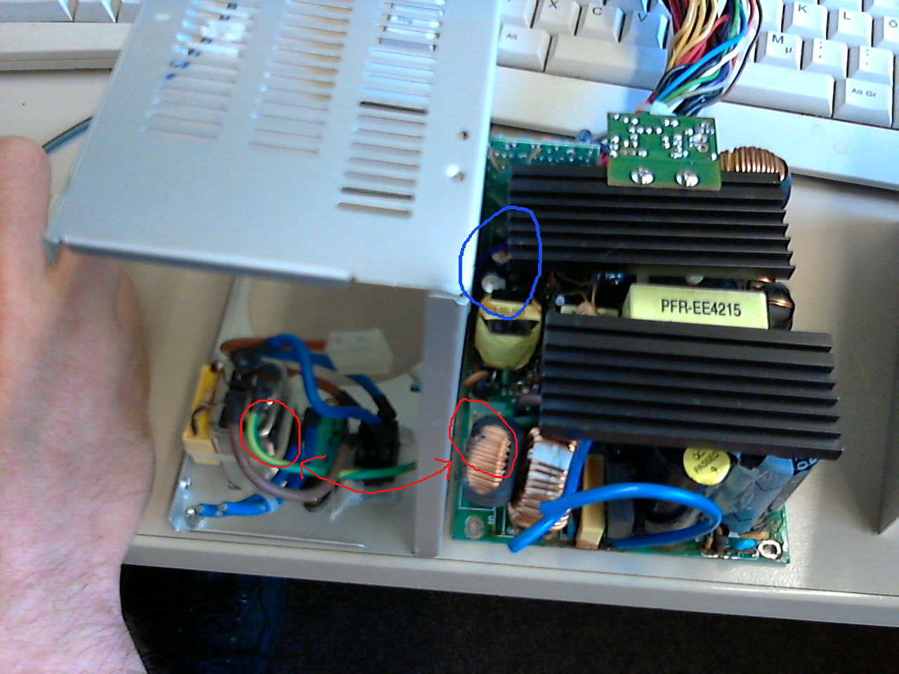

heute gabs bei uns einen ausfall eines uralt servers (p4, mind 10 jahre
in benutzung).
also den mist ausgebaut, nachgeschaut, und aus lauter verzweiflung
angefangen komponenten abzuklemmen/auszutauschen um den fehler
einzugrenzen.
dabei auch das alte netzteil gegen ein anderes altes ausgetauscht, stom
dran, eingeschaltet und… batsch - funkenflug und sicherung raus.
beim nachschauen im netzteil dann schnell gesehen worans lag: die
isolation einer drossel hat versagt, und weil das teil gemütlich an der
glücklicherweise geerdeten steckerbuchse lehnte gabs nen kurzen.
1a inschinörskunst ;) oh und btw hat das ding natürlich einen "HI-POT
PASSED" aufkleber, gleich neben einem großen mit CE (nicht china
export), VDE und wasweißich.
ich glaub in zukunft werde ich vorm verbauen von netzteilen erst mal nen
schraubendreher in die hand nehmen und nachschauen ob irgendwas faul
aussieht.

das Ding hat sogar einen Wasserschaden (1. Bild)
