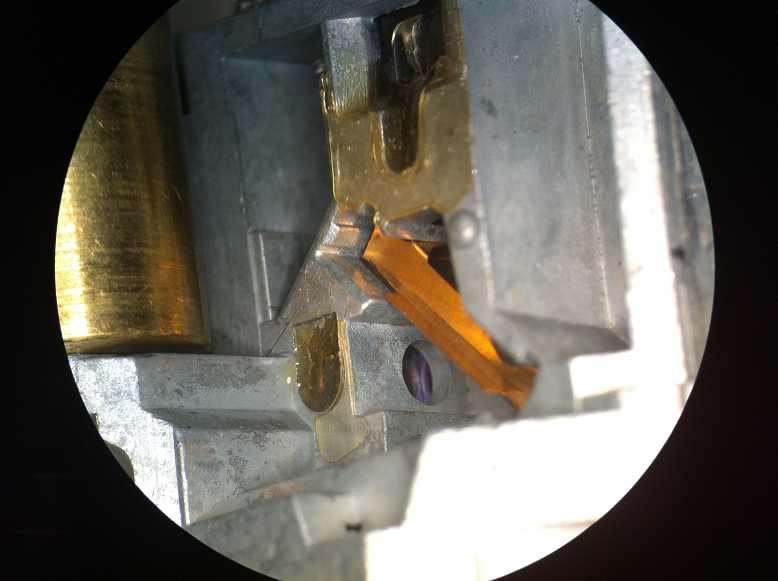

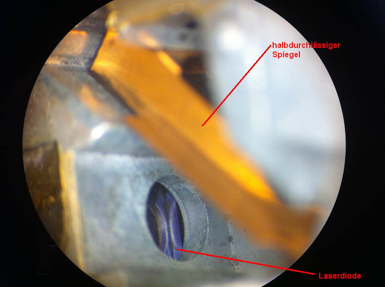

nochmal zur leistung der originalen LD, das hier steht im Service
manual:
Laser output: max. 0.5mW*
           *This output is the value measured at a distance
            about 1.8mm from the objective lens surface on
            the optical pickup block.
für mich heisst das doch, dass diese 0.5mW, die an dieser Linse gemessen
werden durch den halb durchlässigen Spiegel, der den Laserstrahl von der
LD zur Linse umleitet, dort automatisch verluste des laserstrahls
verursacht werden und "nur" noch 0.5mW an der Focuslinse oben ankommen.
Ist das richtig so ? Weil der Laserstrahlt kommt aus der LD raus, kommt
an den 45grad gewinkelten, halbdurchlässigen Siegel, wird so hoch zur
Focuslinse über diesen Kolluminator (oder wie der lichtleiter heisst)
zur focuslinse gebracht, kommt auf die CD, wird dort reflektiert und
zurück durch den halbduchlässigen spiegel auf die unten angebrachten
Fotodioden-Array geführt. Erst dann dreht die CD los, wenn das
Fotodioden-Array den Strahl bekommt.

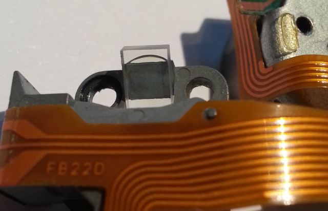

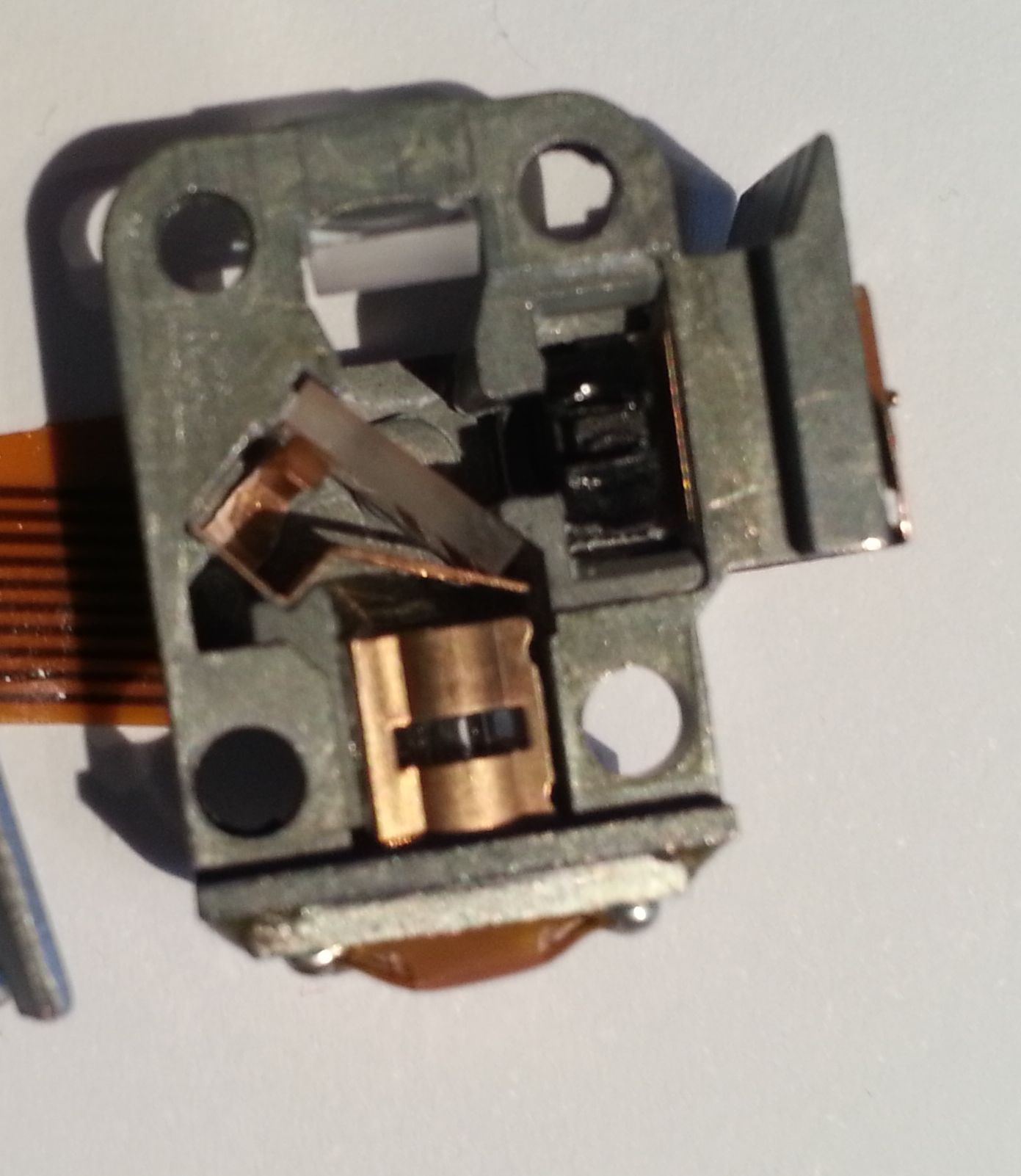

OP #3281281
Klaus R. schrieb:
> Es ist halt nich die gleiche LD.
> Teste doch mal mit der alten, originalen, also bau die wieder ein -
> gehts dann? -> Als test für deine mechanischen skills.
> Achtung, LDs sind sehr empfindlich gg ESD, ggf hast du sie schon
> gekillt.

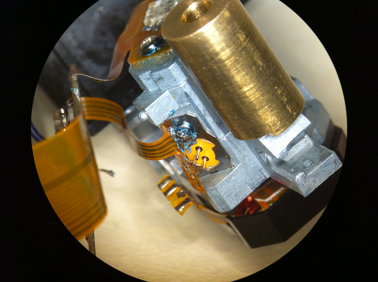

> Vll. ist die neue LD auch einfach viel zu stark, alste LDs hatten
> zumeist <1mW, ggf wird das Array dann überbelichtet...
> Klaus.
hallo klaus,
genau das habe ich mir auch schon öfter gedacht... klingt sehr
plausibel. hier ein foto im anhang von dem pickup mit blick auf die
eingebaute LD.
(einfach so für euch zur info, damit ihr das mal gesehen habt > ist ein
sanyo pickup)
wenn überbelichtet wird, müsste man das doch bestimmt unten am
Fotodioden Array messen können ?! guter Tip von dir und werde das mal
kontollieren...
#3281284
alex s. schrieb:
> noch funktionierendes Pickup ausgebaut und laserdiode ausgetauscht.
Ich denke, die neue Diode muss optisch justiert werden, was bei
unsichtbarem Licht ja nicht ganz einfach ist. Wie ist denn das
Signal an der Empfängerdiode im Vergleich zu dem funktionierenden
Pickup? Möglicherweise ist die Empfängerdiode ja völlig übersteuert.
Gruss
Harald

OP #3281310
Harald Wilhelms schrieb:
> Gruss
> Harald
die frage ist nur wie mech. justiert. ich baue die originale LD aus und
mache die Andere rein. Die wird in ein rundes Führungsloch mit
andruckfeder gesteckt. Spielraum hat die da keinen und wenn ich das
Flexprint anlöte (vorsichig anlöte und nicht zulange mit hitze
dranbleibe), dann passt sie nur so weil das flexprint die lage der Pins
schon vorgibt

OP #3281336
hallo klaus !!!
habe mit meiner iphone kamera (iphone4 mit 5 megapixel) einen
fotovergleich bei gleichem Abstand über der Linse machen können.
Beide LDs sahen eigentlich gleich aus. Sowie die originale als auch die
"Ersatz LD"
Du meinst also die Monitordiode, dass die evtl das Prob. sein könnte.
Witzig ist halt, dass ich mal eine LD mit falscher Wellenlänge verbaut
hatte. diese war für DVD Player gedacht und strahlte roten, sichtbaren
Laser aus. Gehäuse war wieder identisch. Da hat sich die CD auch gedreht
und man sah unten am Fotodioden Array den roten Laser richtig hell
aufkommen.
nur die wellenlänge funktioniert mit den Pits und Lands auf der CD nicht
zusammen, da er davon nix an daten entziffern kann (inteferenz oder wie
das heisst)
zumindest hat sich da die CD gedreht. Zuviel Laser gibt es glaub ich
nicht unten am Fotodioden Array weil dann sollte zumindest CD losdrehen.
Ich musste ja auch das Poti vom Laserstrom bis anschlag hochdrehen, dass
überhaupt mal losgelaufen ist.
Kann eine falsche Streuung die ursache sein ?? Aber der emittierte Laser
wird doch über den kolluminator (oder wie der heisst) gesammelt und in
die "Bahn" gebracht ...
Ich bewege GOTT und die Welt um dieses Problem zu lösen.
In der Bucht kosten die Laserdioden Stück 1 Euro und kommen aus Asien.
Es muss doch möglich sein das Ding zum Laufen zu bringen. Das wird meine
neue Lebensaufgabe. Ich bin total verknallt in diesen CD Player

Die Pickup Einheit habe ich noch mal ausgebaut um noch mal wegen
Verunreinigungen nachzusehen. Mir ist da etwas aufgefallen. Die
Spiegelfläche auf der -rückseite ist "wolkig".
Werde mir nun die LD QL78D6SABC besorgen. Der DX-6850 und DX-6750 haben
lt. sm die gleiche Pickup Einheit SPU-3011.
Bin für jeden Tipp dankbar.

gut, ok!
Jetzt nochmal ne blöde Frage:
Fehlt auf der "Umlenkspiegelvorderseite" die Reflexionsbeschichtung"
Auf dem Bild "Spiegel" weiter oben sieht man den Umlenkspiegel. Der ist
augenscheinlich durchsichtig, lichtdurchlässig und man sieht auf das
Druckgußgehäuse und die Klebung. Die Reflexionsfläche wäre dann die
Oberfläche vom Gehäuse selbst. Das kann nicht sein!
Gruß,
Jens
#3330520
ok
Der "Spiegel" ist absolut planar 1,50 mm stark und sieht "topfeben" aus.
Es ist nicht der "halbdurchlässige Spiegel" direkt nach der Laserdiode,
den ich meine. Also der Reihenfolge nach: Laserdiode mit Linse -
halbdurchlässiger Spiegel - Umlenkspiegel, den meine ich. Man schaut bei
diesem von vorne und hinten durch als wäre es "Fensterglas";-

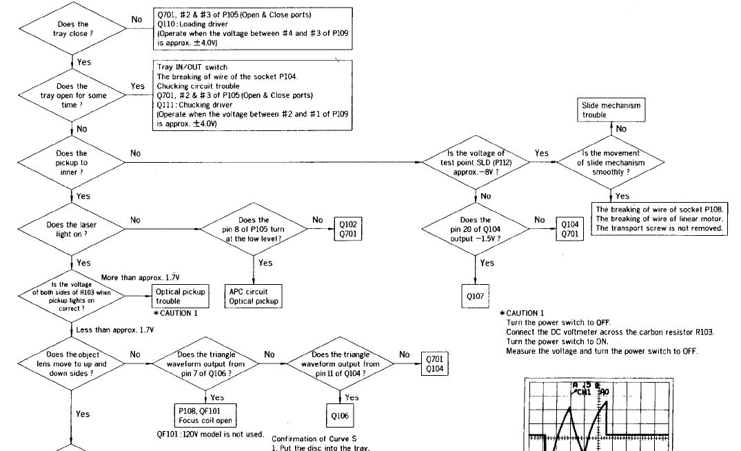

So, hab mir ein Oszi besorgt;-)....und jetzt möchte ich da dran gehen.
Hänge gerade fest an dem Punkt "Is the voltage of both sides of R103
when the pickup light on correct?". Wo sind die Messpunkte?
Die LD hat ca. 2V anliegen (gemessen gegen GND), wenn sie leuchtet.
Gruß,
Jens

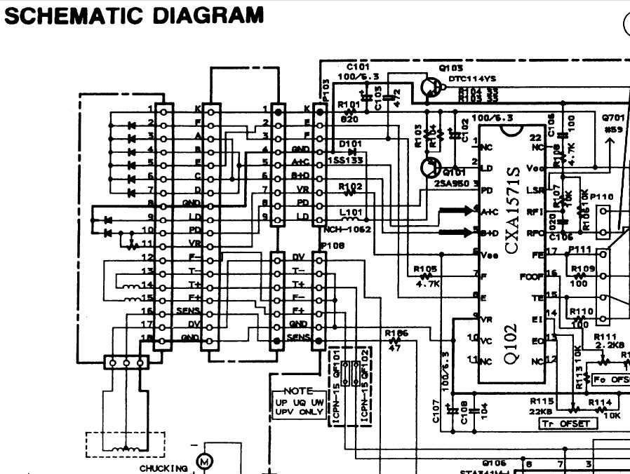

(Firma: matzetronics) #3446620
Die RF liegt an Pin 18 des CXA ("RFO" = RF Output). Da muss ein
gleichmässiges HF Band auftauchen, wenn die CD eingelesen wird. Ein nur
sporadisches Band mit grosen Pegelsprüngen deutet auf Focus und/oder
Tracking Probleme hin.
FE = Focus Error ist die Korrekturspannung für die Focus Endstufe
TE = Tracking Error dito für die Spurkorrektur
Da sollten keine riesigen Spannungssprünge beim Einlesen auftauchen, das
deutet auf grosse Abweichung in der Mechanik hin.

WIDERSTANd an Photodioden messne, nicht den Photostrom ? Oje.
(Firma: matzetronics) #3453579
Laserdioden werden immer über ihre interne Photodiode im Strom geregelt,
der CXA besitzt dafür die Anschlüsse LD (Laserdioden Treiberausgang),
den Anschluss PD (Photodiode) und das Trimmpoti auf der Lasereinheit das
per PD den Strom durch die LD regelt. Eine falsche Einstellung hier
führt zum Überstrom durch die Laserdiode und damit zu schnellem Sterben
der Emitterstrecken. Der Strom wird dabei z.B. über R103/R104 gemessen.
Ein 'Leuchten' der LD ist hier kein zuverlässiges Anzeichen, den die LD
hat mehrere Emitter, die auch teilweise ausfallen können. Achtung, schau
da niemals von oben rein!
