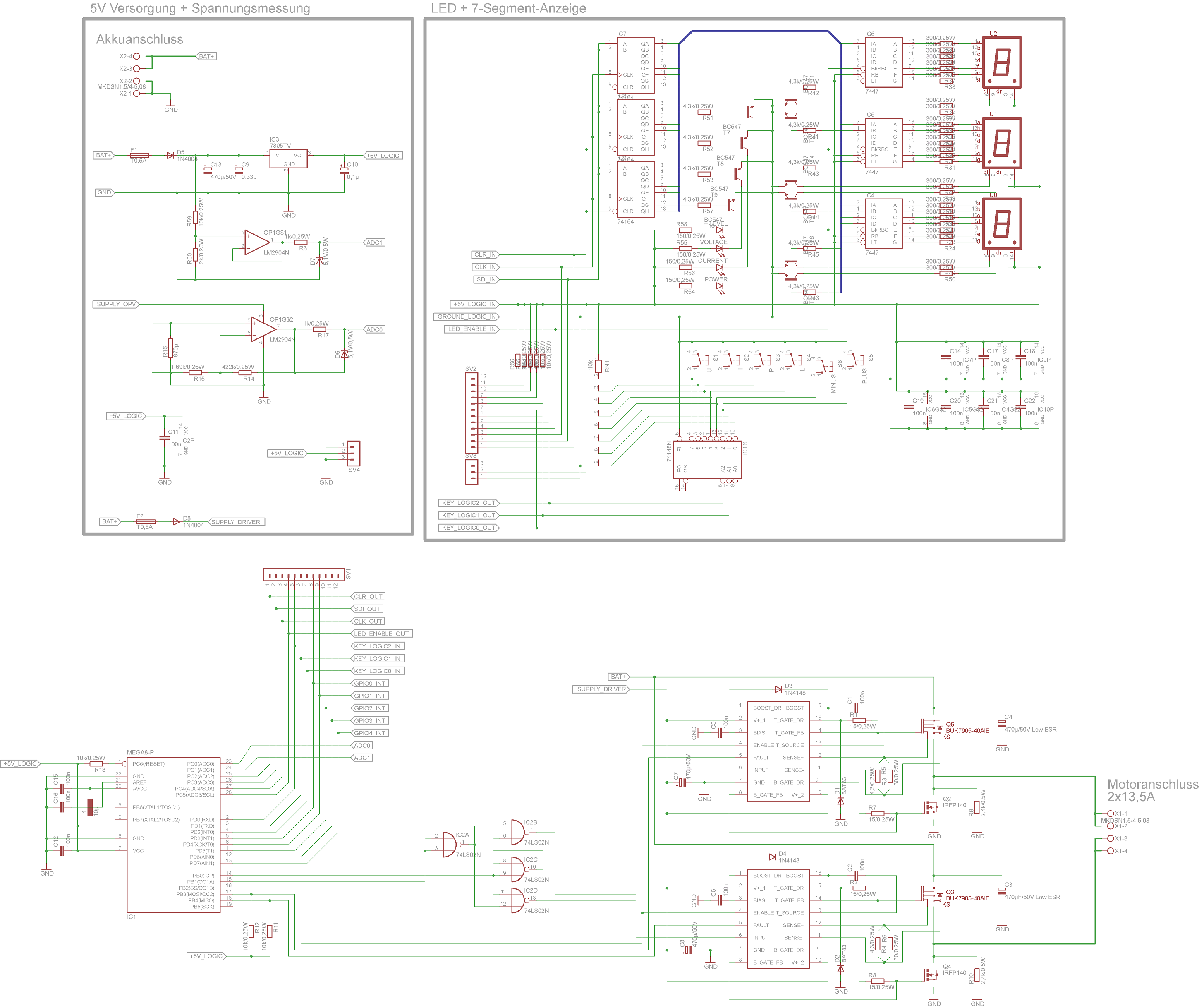

ich habe jetzt mal soweit den Entwurf für meinen 20A Motorsteller
zusammen. Allerdings sind da noch ein paar Punkte, bei denen mir die
Erfahrung fehlt.
Oben angehängt ist das Schaltbild. Einmal als ganzes sowie die drei
Einzelteile.

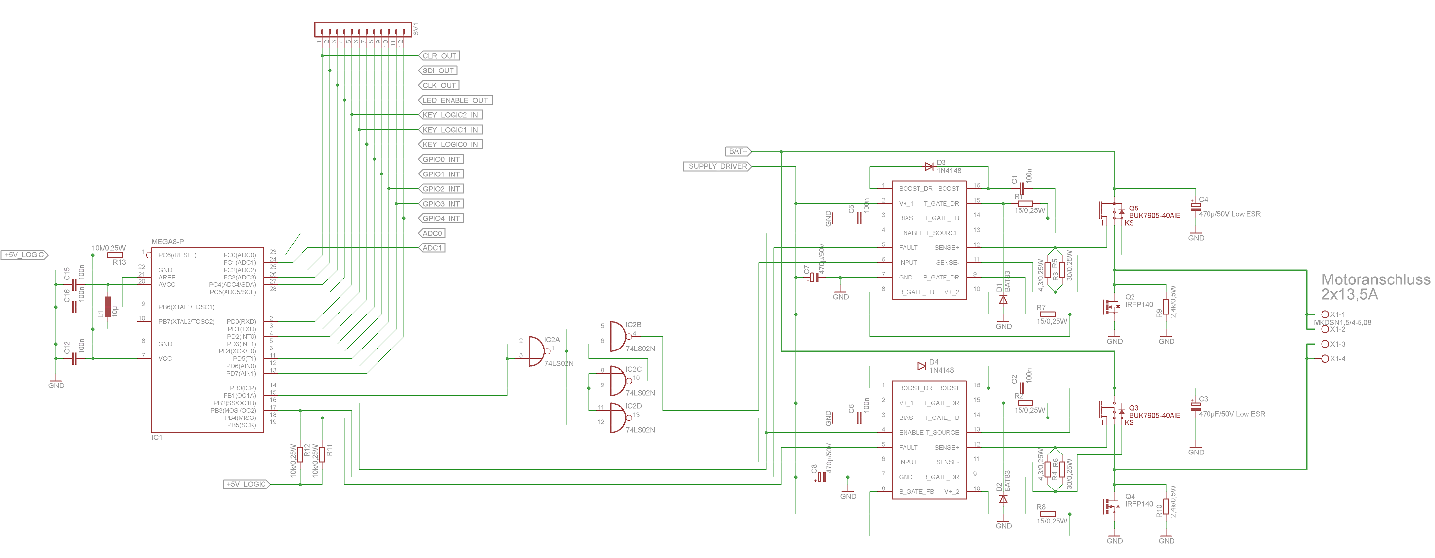

Nun habe ich aber noch ein paar Fragen im Bezug auf die Schaltung: Der
LT1158 hängt mit seiner Betriebsspannung laut App note direkt auf der
Versorgungsspannung (wie auch der Motor). Allerdings ist mir das ein
wenig spanisch, denn soweit wie ich das DB verstanden habe, wird das
Gate des Lowside-Transistors mit 14,5V angesteuert. Ist das nicht ein
wenig viel? Zumeist ist bei den dicken Fets bei 10V Gatespannung Schluss
(maximal halten beide 20V aus). Ist es sinnvoll, die Spannung hier auf
20V zu reduzieren? Oder macht das nichts aus?
Dann kannte ich current sensing Fets bis vor einer Woche noch gar nicht.
"Harmonieren" der BUK7905 und der IRFP140 miteinander, oder sollte hier
ein anderer Typ genommen werden?
Fällt euch sonst was auf?
Vielen dank, grüße M.S.

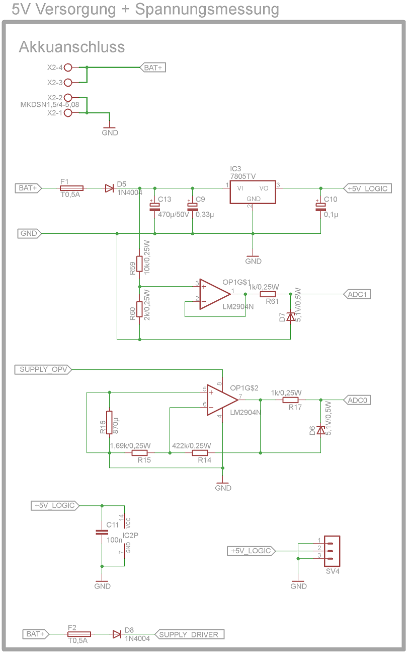

Ach ja Entschuldigung, das ist in der Tat verwirrend, wenn man nicht
weiß, was das soll.
Ich habe keine Ahnung, wie man es Eagle anders beibringen sollte, aber
das ist eine als ~800µOhm ausgeführte Leiterbahn. Daran sollen dann bei
20A Strom etwa 20mV abfallen. So genau brauche ich die Sache aber nicht
zu nehmen, da der LM2904 ja bereits 1mV Offset-Spannung hat. Das ist ein
grobes Schätzeisen, dass dann per Software noch etwas verbessert wird.
Die 1k Widerstände sind eigentlich nicht zur Impedanzanpassung gedacht.
Die 5,1V Z-Diode soll bei Überspannung durchschlagen und der 1k
Widerstand den Strom begrenzen. Mehr als AREF mag der Mega8 ja nicht am
Eingang.

Müsste an den ARef des Mega8 dann nicht 5V? Wenn du mit einer 5V1-ZDiode
und 1K Quellimpedanz die Spannung begrenzen willst, dann wirst du schon
etwas unterhalb der 5V Probleme bekommen, die ZDiode begrenzt nicht sehr
scharf und toleriert auch etwas 5% oder 10% je nach Typ.
> wird das Gate des Lowside-Transistors mit 14,5V angesteuert.
> Ist das nicht ein wenig viel? Zumeist ist bei den dicken Fets
Nein.
Eben.
Vergiss sie auch wieder, sie funktionieren im Schaltbetrieb nicht, wie
soll auch bei 0.1V Spannungsabfall im FET genug für den shunt übrig
bleiben ? Nimm normale FETs und dicke Shunts.

ADC0 finde ich merkwürdig, ADC1 soll wohl die Akkuspannung messen, dann
bitte vor der Diode, und hochohmiger mit einem kleinen C vor dem OpAMp
Eingang.
5V1 Z-Dioden begrenzen nicht genau bei 5V1, nimm lieber Rail-To-Rail
OpAmps die du mit 5V versorgst, oder geh direkt in einen A/D-Eingang.

Laut DB erzeugt der FET am Kelvin-Ausgang einen Strom, der etwa
1/500stel des IDS entspricht. Die Schaltung ist aus dem Datenblatt
übernommen.

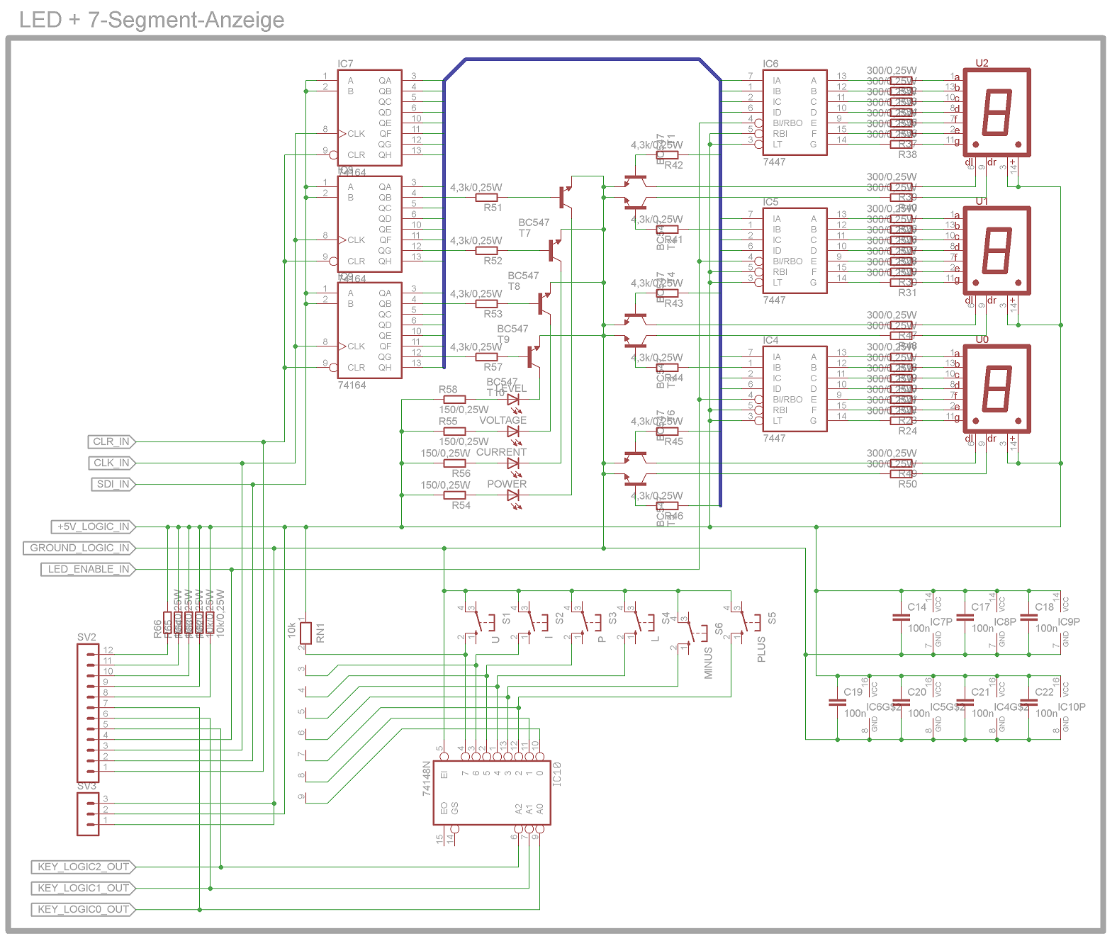

> Vergiss deinen ATmega8, nimm einen ATmega16 und du hast genügend Pins um
> die haufenweise Zusatz-ICs einfach weglöschen zu können.
Ja, ich fürchte fast, dass das die beste Möglichkeit ist. Einlagig sind
die obigen Siebensegmente nicht an einen 7447 anzuschließen. Es wird
wohl darauf hinauslaufen, dass ich den einen Mega32, den ich noch als
DIL übrig habe, verwenden werde. Interessant ist der 7447 nur gewesen,
weil er halt 20mA treiben kann. Selbst bei 10mA Strom pro Segment bin
ich aber dann im schlimmsten Fall schon bei 270mA nur für drei Segmente.
OLED war mir noch eine kurze überlegung wert, aber da sind die
bezahlbaren Teile ja gerade so groß wie ein Stecknadelkopf.
So wirklich gefallen tut mir das alles nicht.
Gibt es heute nicht bessere Treiber für 7-Segmente mit 5V Pegel? Die
Dinger sind ja nach wie vor nicht überholt.
Wie gesagt die Messung des Eingangsstromes.
Die Diode ist als Verpolungsschutz gedacht. Wenn ich den OPV davor
hänge, dann geht mir doch der Sinn der Diode verloren?!
> Eingang.
Meinst Du wegen der Belastung der Spannung? Das Teil hängt an einem 24V
55Ah Bleisammler.
Ich möchte lediglich die maximal möglichen knappen 30V mit 0,5V
Genauigkeit auflösen. Minimal werden es 7V sein. Von daher könnte ich
den Spannungsteiler auch auf 2,5V auslegen. Der OPV ist halt billig und
mit 1mV Offsetspannung nicht gerade der Hit, aber auch schon besser als
viele anderen.
