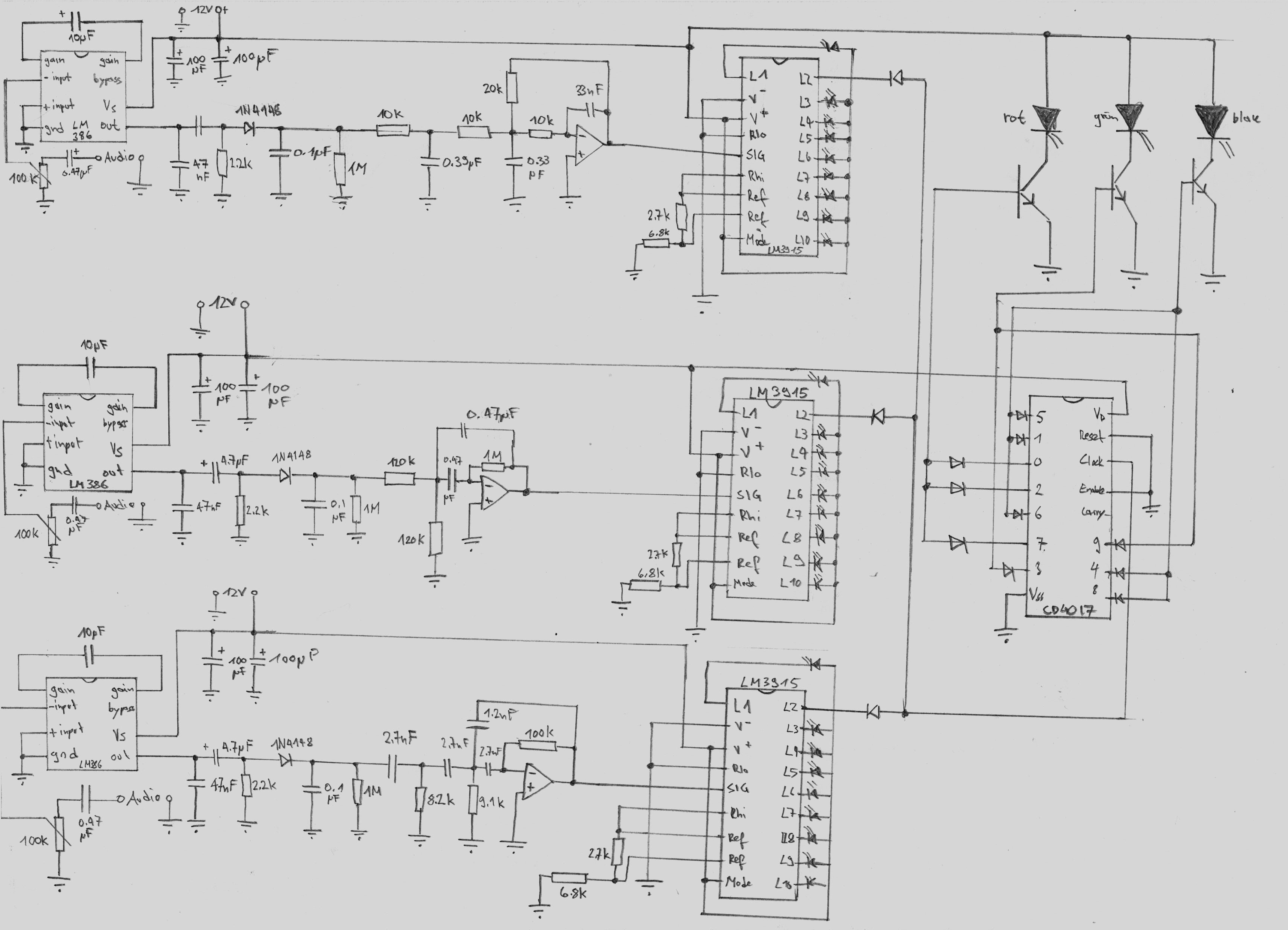

Gast #3290065
Hier ist ein Schaltplan wie das ganze aussehen könnte.
Das Audio-Signal wird zuerst verstärkt, durchläuft dann einen Filter
(Hochpass, Bandpass oder Tiefpass). Somit kann man die Empfindlichkeit
der einzelnen Frequenzbereich einzeln einstellen. Das Signal wird dann
auf einen LM3915 geleitet und bei einem passenden Schwellenwert auf
einen CD4017 weitergeleitet.
Die Informationen stammen teils von hier: http://www.pira.cz/enbar.htm
Nun bin ich mir noch in einigen Bereichen unsicher:
1.) Zwischen dem Output des LM386 und des Filters befinden sich noch ein
paar Bauteile. Diese habe ich einfach übernommen.
(http://www.pira.cz/enbar.htm) Braucht es diese?
2.) Ist die Verwendung eines LM3915 überhaupt sinnvoll? Kann man das
Signal direkt an den CD4017 weiterleiten?
3.) Die LEDs am LM3915 erfüllen keinen Zweck. Durch welche Widerstände
könnte man sie ersetzen?
4.) Kann man die drei Signale der LM3915 alle zusammen auf den CD4017
leiten? Sind die Dioden dort sinnvoll?
5.) Funktioniert das ganze ???
