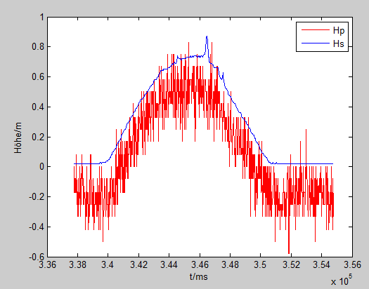

Anbei mal ein plot mit Höhenmessung aus nem Ultraschall (HCSR04) und dem
MS5611 Sensor. Wenn man die Barometerdaten noch etwas filtert, den
Offset entfernt und (im Nahbereich) mit dem Ultraschall (dessen Werte
auch noch Winkelabhängig behandelt wurden..) fusioniert, kann man schon
nen Kopter recht easy autonom starten und landen lassen ;)

Das brauchst Du nicht bzw. ist falsch. Steht der Copter etwas schief und
ist der Boden innnerhalb der "Reichweitenkeule" des US, ist das Signal
immer der kürzeste und somit senkrechte Weg zum Boden (ebener Boden
vorrausgesetzt).
Ich würde so vorgehen: Die Reichweite des US ist ja bekannt, sagen wir
mal 6m bei idealen Bedingungen. Dann würde ich unter z.B. 4m:
1. den Drucksensor auf Höhe kalibrieren (der driftet Dir wetterbedingt
teilweise um Meter pro 5 Min. weg) und
2. nur den US benutzen denn der ist um Dimensionen genauer und immer
absolut.
Also nix mit Fusionieren, damit versaust Du nur das US-Signal sondern
höchstens kombinieren.

Hab jetzt übrigens mal seit 1000 Sekunden den Baro am laufen, bisher
driftet nix. Man muss auch die Einsatzbereiche betrachten: Baro eher in
Höhen über 5m, da sind Drifts von +-2m völlig egal.

Das mit der Höhe ist ausserhalb der Reichweite vom US natürlich
unkritisch.
Der Drift ist Wetter wenn sich der Luftdruck ändert. Von schlecht zu gut
sind so einige 10hPa, also einige 1000Pa - 1Pa = 8,3cm oder so.
Ich hab schon umgerechnet >5m in 10-15 Minuten gesehen.
Ist der Luftdruck wetterbedingt gerade konstant, driftet auch nix.
