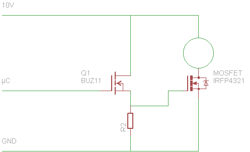

ich habe einen Attiny45 Mikrocontroller erfolgreich programmiert, dass
er abhängig von einem Potentiometer ein Pwm-Signal mit variablem
Tastgrad erzeugt. Nun scheitere ich aber daran das Signal vom µc zu
Verstärken und den Motor zu Regeln. Ich habe im Anhang einen Schaltplan
angehängt, aber ich bin mir nicht sicher ob er funktionieren wird.
Stimmt das so?
Danke

Du meinst "steuern"? Zum Regeln bräuchtest du noch einen Sensor am
Motor, dessen Messwert in das Steuersignal mit einberechnet wird.

Ja ich meine steuern danke;)
>Der erste Mosfet Q1 ist ungeeignet (Ugsth viel zu groß) und zudem falsch
>beschaltet (Drainschaltung). Sieh dir mal die Grundlagen zum Thema
>Mosfet an...
 wäre stattdessen ein "normaler" Bipolar Npn Transistor besser geeignet,
da er keinen Treiber benötigt? Ugsth ist die Gate-Source Schaltspannung?
Kann mir jemand einen Bipolar Transistor empfehlen den ich direkt an dem
µc betreiben kann und wie errechnet man den Widerstand am Gate dann?
Danke
Hubert G. schrieb:
> Du schreibst nicht wieviel Amper dein Motor braucht.
> Für LogikLevel sind beide FETs nicht geeignet.
> Wenn du einen IRLZ34 nimmst, dann brauchst du keinen Treiber, es sei
> denn deine PWM ist >20Khz und der Motor braucht mehr als 10A.
Der Motor benötigt im Extremfall 30A. Ich hatte vor dass ein Transistor
die Signale des Mikrocontrollers "verstärkt" und dann den
Leistungsmosfet mit ca. 10V ansteuert.
Jim Meba schrieb:
> juli9797 schrieb:
>> Was ist wenn ich die Gatekapazität nicht so schnell lade wie entlade?
>> wird dann dass PWM Signal unsauber?
> Nein, dein MOSFET wird halb-leitend, erwärmt sich dabei stark und brennt
> schließlich durch.
Ahh ok Danke dann sollte ich das berücksichtigen!^^ Baue gerade test
weise mal eine kleine "Pull-Push Stufe" auf.
