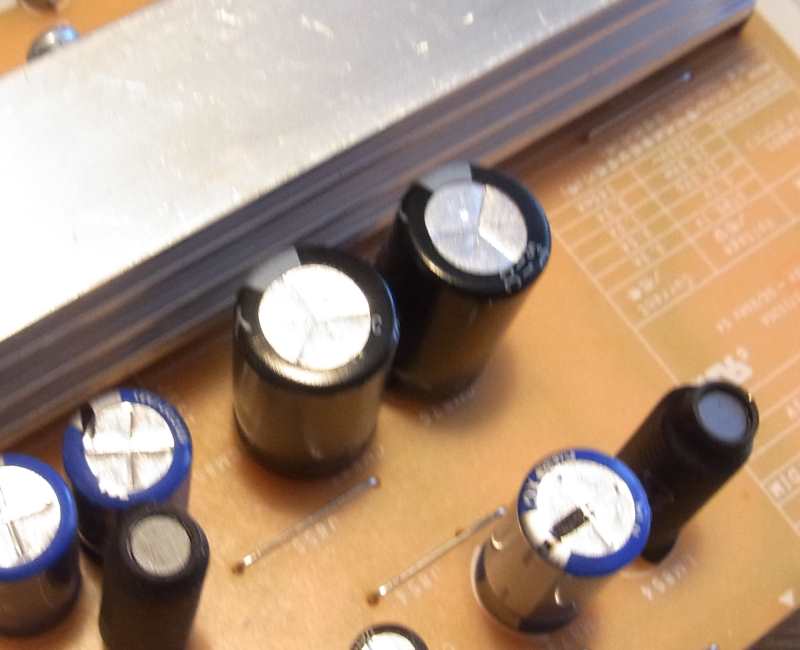

Seit 2 Tagen lässt sich unser 46" Plasma TV nicht mehr aufdrehen.
Samsung LE46A656
Gerät ca 3-4 Jahre alt, habe es vor einem Jahr geschenkt bekommen.

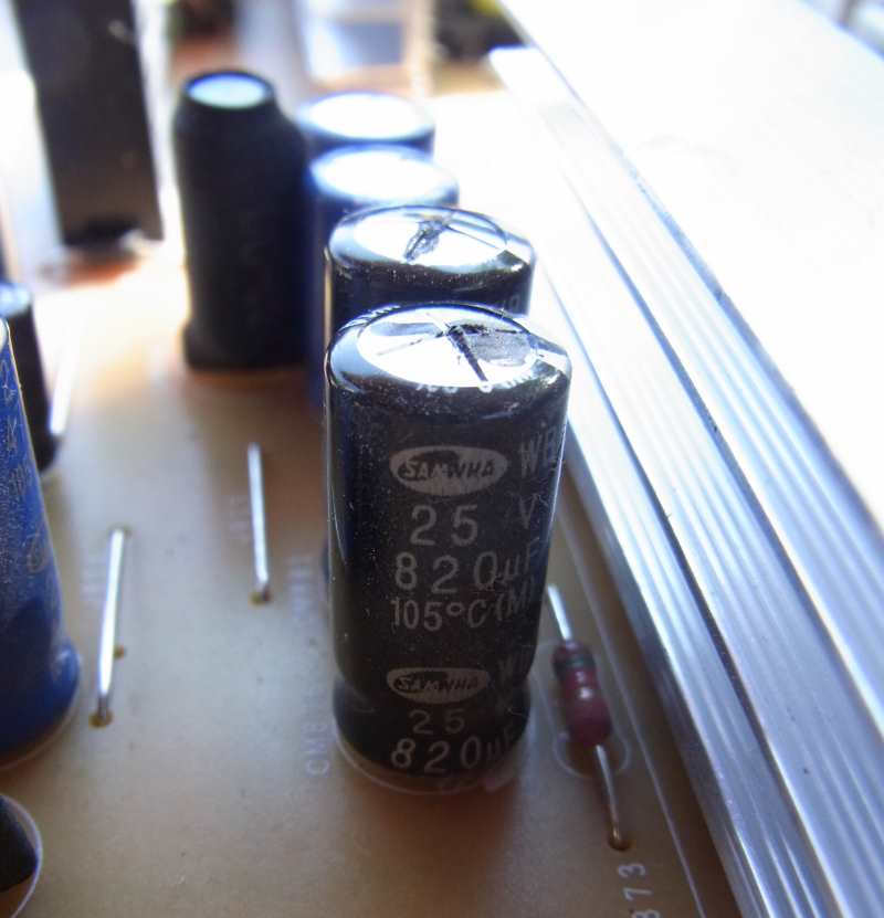

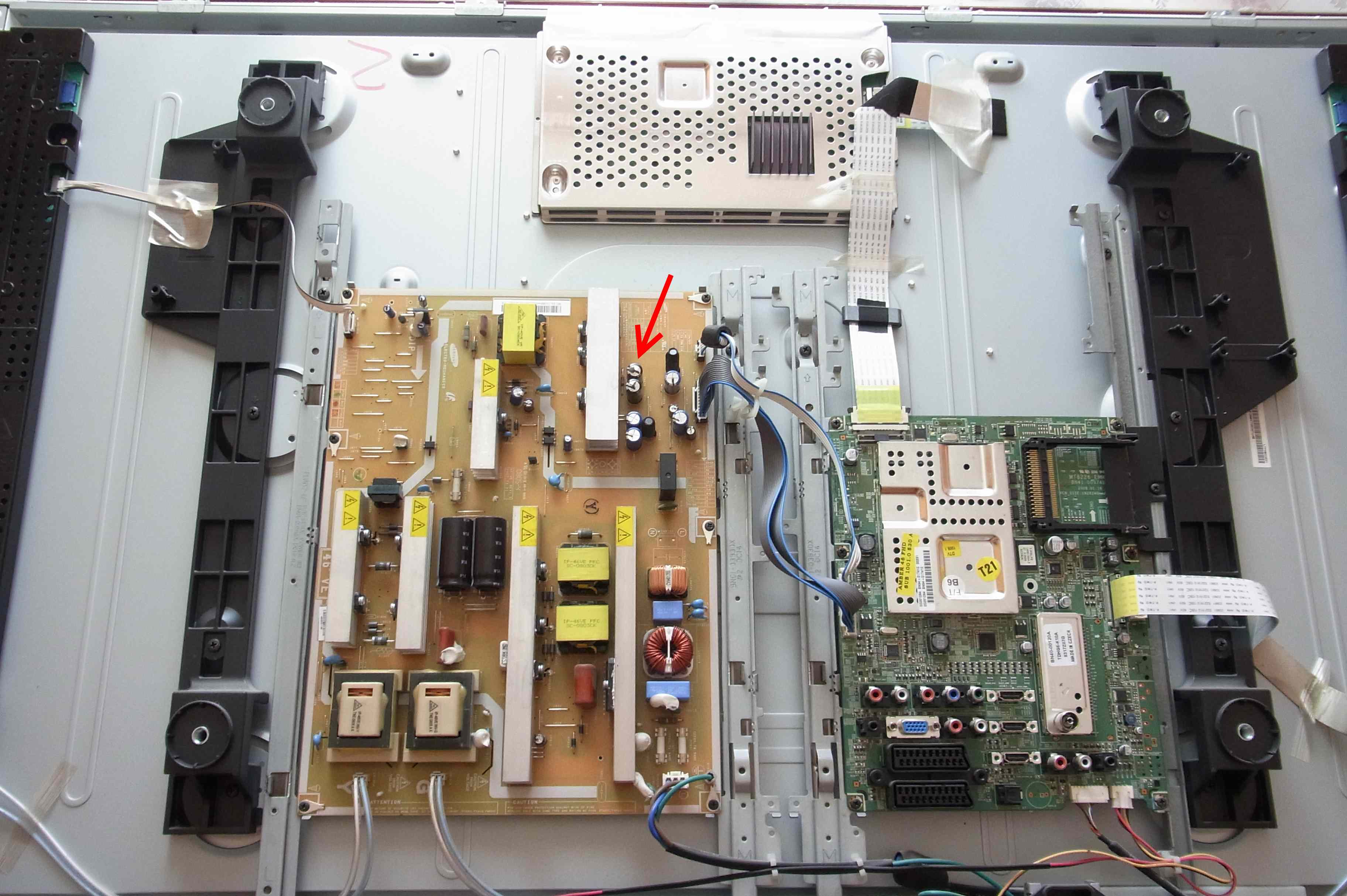

Heute habe ich ihn aufgeschraubt, siehe da, am Netzteil haben sich 2
Elkos 820uF 25V an der 15V Versorgung aufgebläht.
Schnell noch alle Versorgungsspanngen durchgemessen, die 15V brechen
beim booten auf gut 10V zusammen.
An dieser Stelle großes Lob an Samsung, auf der Leiterplatte waren alle
Steckerblegungen, Spannungen, Kondensator Symbol +/-,... beschriftet.
Wobei die Elkos direkt neben ein Kühlblech zu setzen, ja fast schon
unter geplante Obsoleszenz fällt, ist ja nicht so dass in einem 46"
Gerät Platzmangel wäre :)
Beim großen C 2 Neue 32V 820uF um 43Cent gekauft, umgelötet und Juppi TV
läuft wieder.
Vielleicht sollt ich die anderen Elkos und Regler auch noch austauschen.
Mal sehen obs das gewesen ist, oder ob noch ein Fehler schlummert.
