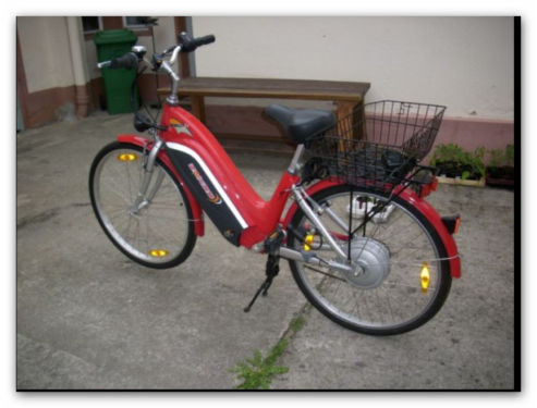

na nun was los hatte doch zum anfang geschrieben das ich Probleme habe mit dem schreiben aber lesen geht 1 A . achso ich vor weg habe meine beiden 12 volt Blei gels in Reihe gschaltet so das eine Doppel spanung ergibt
also das Fahrrad wiegt fast 40 Kg ohne akkus so jetzt ein video von mein Pedelec das ist meins orginal video von mir mit einen kleinen akku ist aber jetzt größer setze noch ein bild von akku pack rein http://www.youtube.com/watch?v=YVH0BT0Y1YA&hd=1

http://www.youtube.com/watch?v=66XyXRUVYNY&hd=1 da ist meins

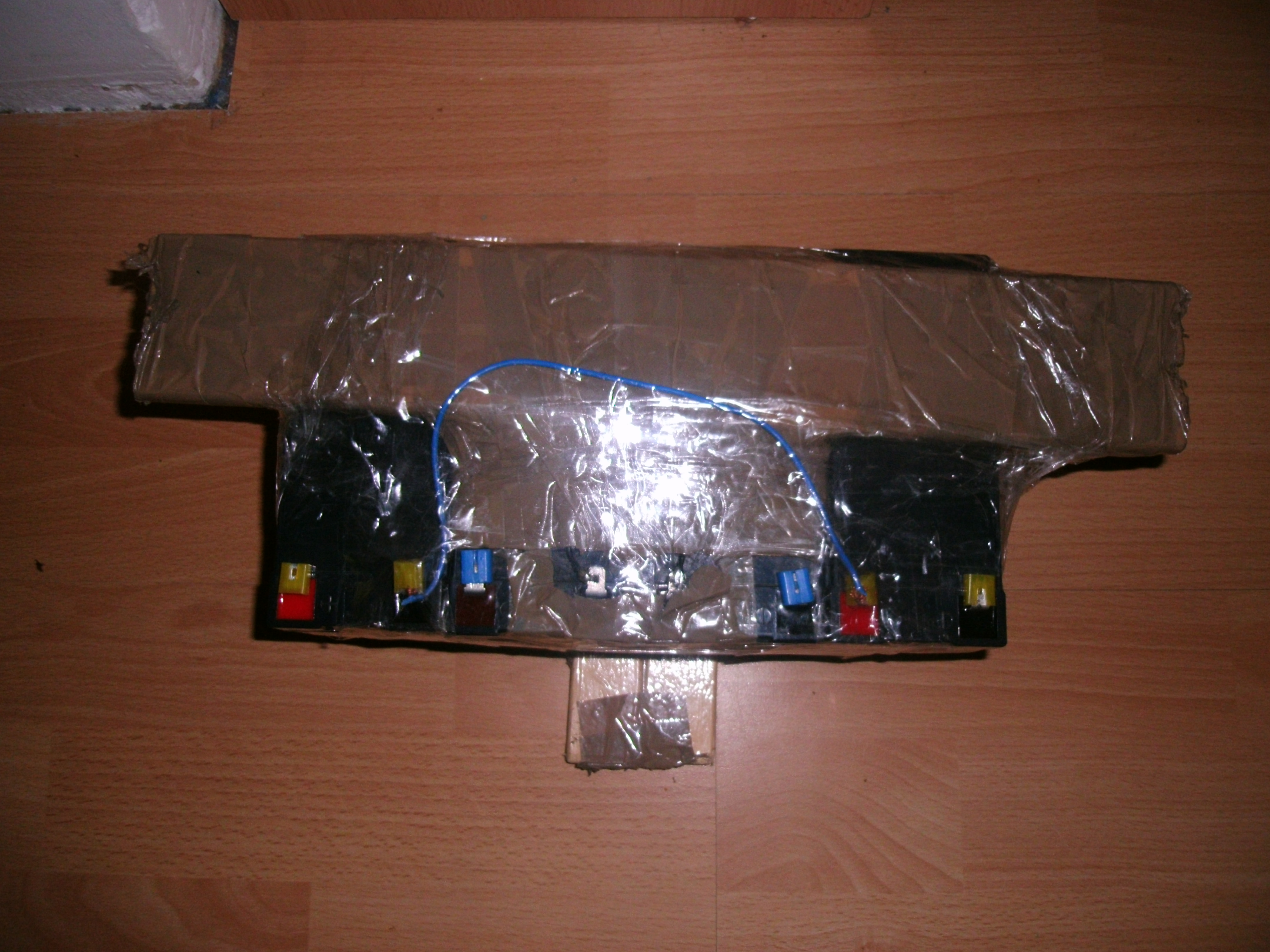

ich habe jetzt ein bild von meinen Pack

ich habe jetzt ein bild von meinen Pack Bernd Wiebus schrieb: > Nachtrag zu Beitrag #3284988: > >> Meine Erfahrung ist, das man auf eine Ausgleichsladung NICHT verzichten >> sollte, > > Auch nicht, wenn man eine Tröpfelladung macht. Alle paar Wochen/Monate > sollte eine Ausgleichsladung durchgeführt werden, um die Kapazität zu > erhalten. Mir persönlich ist aber keine Implementierung einer > Tröpfelladung bekannt, die das macht. Was nicht heisst, das es doch > irgendwo gemacht wird. > > Persönliche mache ich die von Hand nach Kalender. ;O) > >> und der Ladestrom für die Ausgleichsladung auf 0,05 C. > > Sollte heissen: 0,01-0,05 C. > > Mit freundlichem Gruß: Bernd Wiebus alias dl1eic > http://www.dl0dg.de ich habe jetzt ein bild von meinen Pack
Also nachdem das jetzt alles sehr diffuse Formen annimmt, möchte ich kurz und bündig die Antwort auf Deine anfängliche Frage wiederholen: Schwarzer Wolf schrieb: > lade bei 29,8 volt ist es möglich das Leicht zu Erhöhen aus 30 > Volt Nein, das geht nicht. Ohne Umschweif, ohne wenn, ohne aber - es geht nicht. Und wenn Du es trotzdem machst, geht der Akku dabei kaputt.
Hallo Schwarzer Wolf. > ich habe jetzt ein bild von meinen Pack Oje. Das hat nichts mit dem hier diskutierten zu tun. Das sieht aus, als ob da vier Akkus verbaut worden wären. Ich (und vermutlich andere auch) gingen von zwei 12V Akkus aus. Jedenfalls kannst Du Deine Reichweite NICHT damit erhöhen, indem Du die Ladespannung erhöhst. Wenn Du zu hoch kommst, beschädigst Du die Akkus. Mit freundlichem Gruß: Bernd Wiebus alias dl1eic http://www.dl0dg.de

Bernd Wiebus schrieb: > Hallo Schwarzer Wolf. > >> ich habe jetzt ein bild von meinen Pack > > Oje. Das hat nichts mit dem hier diskutierten zu tun. Das sieht aus, als > ob da vier Akkus verbaut worden wären. > > Ich (und vermutlich andere auch) gingen von zwei 12V Akkus aus. > > Jedenfalls kannst Du Deine Reichweite NICHT damit erhöhen, indem Du die > Ladespannung erhöhst. Wenn Du zu hoch kommst, beschädigst Du die Akkus. > > Mit freundlichem Gruß: Bernd Wiebus alias dl1eic > http://www.dl0dg.de nein das sind 4 stück das ist richtig ich hab keine 48 volt drauß gemacht die beiden laufen über jeweils 24 volt , wenn der eine Leer Gefahren ist kommt der 2 akku dranne ist der wiederum Leer kommt der hauptakku dranne der ist fest verbaut in Fahrrad , wenn alle lerr sind habe ich Zwischen 450-500 Wh verbraucht ,wir wissen alle das 1 kg Blei nur 30 Wh speichert in Mein Fall wären es 640 Wh , dabei sollte man beachten das -30% der Leistung in bleiben sollen . Weil ich entnehme insgesammt 70% der Leistung hatte auch schon 80% Geschaft aber nie wieder weil der innen wiederstand lässt Grüßen
Hallo Schwarzer Wolf. > nein das sind 4 stück das ist richtig ich hab keine 48 volt drauß > gemacht die beiden laufen über jeweils 24 volt , wenn der eine Leer > Gefahren ist kommt der 2 akku dranne ist der wiederum Leer kommt der > hauptakku dranne der ist fest verbaut in Fahrrad Ah, ok. Ich hoffe mal, die Akkus sind durch Schalter getrennt und hängen nicht einfach paralell. Aber Deine obigen Ausführungen lassen die Existenz von Schaltern relativ sicher vermuten. > Weil ich entnehme insgesammt 70% der Leistung hatte auch schon 80% > Geschaft aber nie wieder weil der innen wiederstand lässt Grüßen Du plagst Dich mit einem Problem, das die Menscheit seit über 100 Jahren relativ erfolglos angeht. Elektromobilität ist seit den 90er Jahren des 19. Jahrhunderts mit dem Akkuproblem konfrontiert, und wenn man unter dem Strich alles zusammenzieht, inklusive Robustheit und Verhalten bei Kälte, so zeigt alles auf den Bleiakku. Auch beim Bleiakku hat es Fortschritte gegeben, aber eigentlich nur marginale. Der "grosse Durchbruch" in der Elektromobilität wird seit einem Jahrhundert vergeblich versucht. Persönlich fürchte ich, dass es ihn auch nicht geben wird. Mit freundlichem Gruß: Bernd Wiebus alias dl1eic http://www.dl0dg.de
