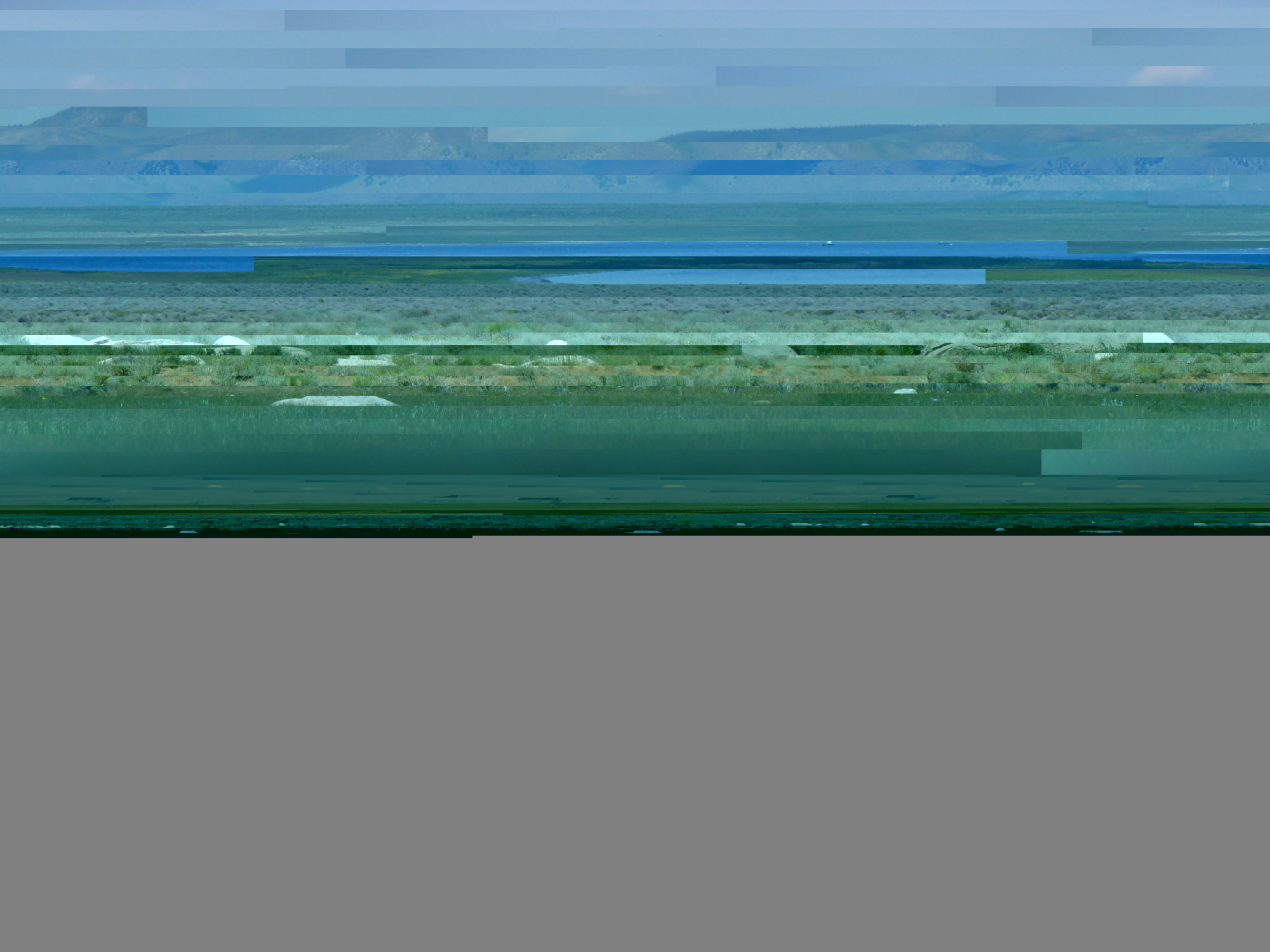

Ich habe von einer alten Festplatte ein paar Bilder kopiert. Manche
Bilder werden im Explorer als Vorschau noch richtig angezeigt, wenn man
dann aber auf die Datei klickt um das Bild groß angezeigt zu bekommen,
wird es teilweise zerstückelt. Im Anhang eines der Problembilder
Dazu ein paar Fragen:
- Woher kommen solche Fehler?
- Kann man sie reparieren?
- Gibt es ein Programm mit dem ich solche Bilder lokalisieren kann?

Solche defekten Bilder (*.jpg) hatte ich verschiedentlich auch, imer
nach dem Kopieren von SD-Karte der Kamera auf HDD des Laptop. Graue
Flächen waren mal oben, mal unten im Bild, nicht bei allen Bildern,
immer nur einige von 100. Auf SD-Karte selbst war alles Ok. Bei mehreren
Kopierversuchen waren jedesmal andere Bilder defekt. Zur Bildanzeige
habe ich übliche Win7-Programme verwendet (Fotogalerie, auch mit Paint
gleiches Ergebnis). Als Miniaturansicht (große Symbole im Win-Explorer)
waren alle Bilder in Ordnung.
Es kam vor, daß scheinbar defekte Bilder mit dem Fotoverwaltungsprogramm
(bei Kamera mitgeliefert) korrekt angezeigt wurden. Kann ich mir nicht
erklären, vllt. kann das Programm beschädigte Bilder-Bytes vereinzelt
reparieren oder übergehen. Übrigends waren auch auf HDD kopierte
Audiodateien beschädigt, besonders lange Musikstücke, kurze weniger.
Die HDD hat sich nach Monaten wg. zunehmender Bluescreens und Quietsch-
geräusche als defekt herausgestellt. Seit Reparatur ist alles bestens,
beim Kopieren sind keine defekten Bilder mehr aufgetreten.

Grundsätzlich deuten Bilder wie im eröffnungsposting auf eine sterbende
Festplatte hin, allerdings kann erfahrungsgemäß Liux tatsächlich oft
etwas besser mit defekter Hardware umgehen.

Ich tippe auch auf Defekte auf der alten Festplatte.
Vom chkdsk rate ich ab. Erstmal eine Kopie der Platte machen auf eine
neue und dort dann die Reparaturversuche machen. Denn wenn man auf der
alten Platte durch fehlgeschlagene Reparaturversuche was zerschießt, ist
es garantiert kaputt.
Eine Möglichkeit sind auch Recovery-Programme, z.B. "recuva" oder
ähnliche. Diese aber bitte nur lesend einsetzen und die gefundenen
Bilder auf jeden Fall auf eine andere Platte speichern lassen. Eine
andere Partition genügt nicht!

Um mal zu den defekten Bildern zurück zu kommen: Es kann durchaus sein,
dass die Bilddaten unwiederbringlich beschädigt sind, die Vorschau
jedoch trotzdem das Bild korrekt darstellt. Das ist ein JPEG-Feature: Im
Header kann unabhängig von den restlichen Bilddaten ein kleines
Vorschaubild hinterlegt werden. Verkürzt so einfach die Ladezeit der
Vorschau und kann halt auch zu erstmal unerklärlichen Effekten führen.
Dieses Phänomen sieht man öfters mal bei defekten Speicherkarten, kann
aber natürlich auch bei einem angeschlagenen Dateisystem einer
Festplatte auftreten.
Kurzum: Die Vorschau eines JPEG sagt nichts über die tatsächlich noch
lesbaren Bilddaten aus.

Vielen Dank, die Antwort erklärt schon mal den Effekt, dass das Bild als
Icon richtig angezeigt wird
Ich werd mal versuchen wie einige hier vorschlugen, die Bilder auf
Linuxebene von der alten Platte zu kopieren, vielleicht bringts ja was.
