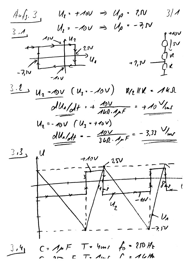

ich weiß nicht genau, ob ich hier damit richtig bin, aber ich
verzweifele gerade an eine Klausuraufgabe über OP-Schaltungen.
Im Anhang ist die Aufgabe und es geht um den Punkt 3.2:
In der Lösung sieht man dass, wenn
U2 = 10V dann U3 = -10V und
U2 = -10V dann U3 = 10V.
Aber warum? Ich sehe es einfach nicht. Woran sieht man, dass U3 = -U2
ist?
Wenn U2 mit zB 10V gegeben ist, wie komme ich dann auf U3 = -10V? Mit
Maschenumlauf komme ich da nicht weiter.
Vielleicht hat jemand von Euch eine Idee?
Falls ich diese Anfrage nicht in dieses Forum passt, dann bitte ich um
Verzeihung. Vielleicht kennt jemand ein geeignetes Forum dafür.
Danke schon mal im Voraus und schönen Sonntag.
mfg
OP #3285388
Vielen Dank für die schnelle Antwort.
Jetzt sehe ich es auch... Mensch manchmal sieht man den Wald vor lauter
Bäumen nicht. Richtig, da oben ist ja ein Invertierer.... hab den nicht
beachtet. Wie dämlich.
Danke schön. Und ich habe gesehen, dass der Beitrag besser in
Analogtechnik passt.
Schönen Sonntag noch.

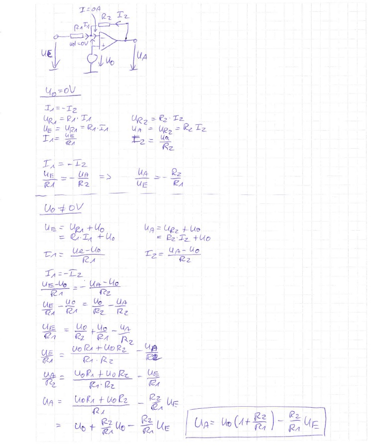

OP #3287135
Richtig, ich habe den OP nur übersehen. :-)
Natürlich verhält sich die Schaltung anders, wenn z.B. der Plus-Eingang
des OP3 nicht auf Masse liegt(z.B. eine Spannung U0). In diesem Fall ist
die Ausgangsspannung des OP3 wie eine Kombination aus invertierenden und
nicht-invertierenden Verstärker zu sehen. Siehe Anlage.
Ist der Plus-Eingang hingegen offen, kann ich keine Änderung der
Schaltung feststellen. Dabei müsste doch auch die Ausgangsspannung um
den Faktor aus R2/R1 negiert werden, oder?
Wenn die negative Speisung fehlt (=0V), kann der OP die negative
Ausgangsspannung nicht erreichen, wenn eine positive anliegt. In diesem
Fall ist die Ausgangssoannung Null. Ist die negative Speisung hingegen
offen, fehlt dem OP die negative Bezug. Liegt eine negative
Eingangsspannung an, wird der OP die positive Ausgangsspannung
erreichen. Liegt aber eine positive Spannung an, so wird die positive
Spannung auch am Ausgang sichtbar.
Hast du das so gemeint?
Hab ich das richtig verstanden?
