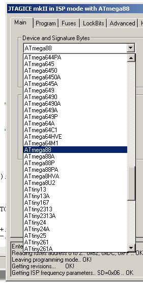

Moderator Persönliche Seite #3286882
Thomas Eckmann schrieb:
> Der MKII kennt keinen Atmega8.
Quatsch mit Soße.
Dem Adapter ist das shitegal, welchen Controller er programmiert. Die
gesamte Parametrierung erfolgt zur Laufzeit.
Was ein ATmega8 natürlich nicht hat, ist debugWIRE (und JTAG erst
recht nicht), folglich kannst du ihn damit nur programmieren, nicht
debuggen.

Nur taucht der ATMega8 auch nicht im ISP-Programmer-Dialog des AVR ICE
MKII auf. Wird allerdings auch nur Leute abschrecken, die von den AVRs
aus >10 Jahre alten Tutorials nicht loskommen.
> MKII auf.
Kann ja sein, das heißt aber nur, dass die aktuelle Atmel-Software
dafür keine Beschreibungsdatei mitliefert.  Warum auch immer.
Die kann man sich entweder selbst stricken (ist ein simples Schnipsel
XML), oder man nimmt halt was anderes, AVRDUDE zum Bleistift.  Dem ist
das egal, welche XML-Dateien Atmel Studio gerade mal mitliefert,
das kennt sowohl den ATmega8 als auch ein JTAGICEmkII und kann folglich
auch beide miteinander verheiraten.
