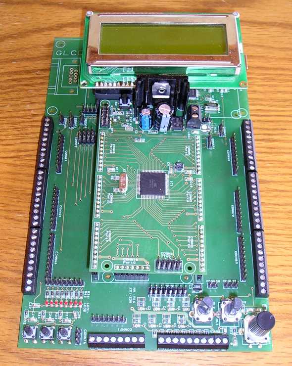

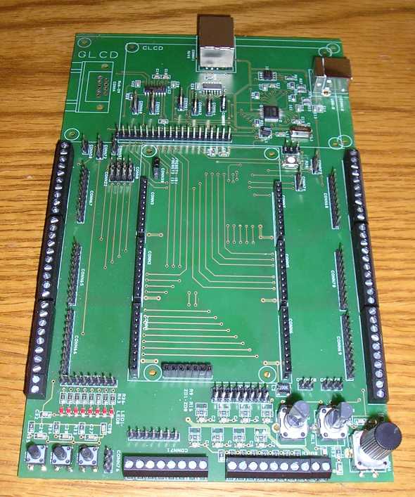

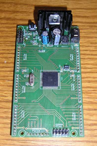

Das hat mir nicht gefallen und deshalb habe ich mir ein universelles
Development-Board für den AVR128 einfallen lassen. Hier die Bilder vom
Prototyp:
(1) BasisBoard http://www.ps-blnkd.de/Bilder/AVR128-BasisBoard.jpg und
(2) InterfaceBoard http://www.ps-blnkd.de/Bilder/InterfaceBoard.jpg,
sowie die fertige Kombination mit LCD:
http://www.ps-blnkd.de/Bilder/Kombination-Basis_Interface_LCD.jpg
Wie aus der Kurzbeschreibung
http://www.ps-blnkd.de/AVR_Development_System.pdf ersichtlich, handelt
sich um eine "eierlegende Wollmilchsau", die keinerlei externe
Hardware-Adapter mehr benötigt. Weitere Modifikationsvarianten sind auch
nicht ausgeschlossen, so z.B. zur XMega-Serie.
Was macht das anders/besser?
Hmm?
Jaja, das denkst du. DU löst ein nichtvorandenes Problem (siehe oben),
schaffst aber viele neue.
"Programmierung via JTAG
(zusätzliche Spezial-Software erforderlich, aber kein JTAG-Adapter)
- Hardware-Debugging via JTAG
(zusätzliche Spezial-Software erforderlich, aber kein JTAG-Adapter)"
Wo ist da jetzt der Vorteil? ISP-Und JTAG Adapter kauft man für wenig
Geld im Laden, installiert die mitgelieferte Standardsoftware und legt
los. Was machst du mit deiner tollen Wollmilchsau? Monate
Spezialsoftware entwickeln? Viel Spaß.

Gast #3288720
@Falk Brunner
Danke für Deine ausführliche Stellungnahme, aber Du hast offensichtlich
das Anliegen meines neuen DevBoards nicht verstanden.
Es geht hier nicht um die 3 USB-Schnittstellen - obwohl mir auch drei
Kabel zu viel wären - denn jeder moderne PC hat heutzutage mehrere
USB-Buchsen. Kritischer hingegen sehe ich die vielfältigen Anschlüsse
direkt am µC: ISP, JTAG und USART.
Natürlich kann man sich für teures Geld auch ein STK600 o.ä. kaufen und
dann noch den JTAGICE dazu. Dann sind da aber immer noch kein LCD
(alphanumerisch oder graphisch) drauf, COM-Schnittstelle via USB gibt es
auch nicht und von Potis oder Drehimpulsgeber mal ganz abgesehen.
Ich wollte halt ein DevBoard haben, was möglichst viele
Aufgabenstellungen abdeckt, ohne jedes mal wieder was anderes kaufen zu
müssen.
Außerdem soll es demnächst noch eine Variante für XMega geben, mit
ähnlicher, bzw. noch erweiterter Ausstattung.
Vielleicht erregt das ja mehr Interesse...
Grüsse aus Berlin
PSblnkd
#3288845
@ PSblnkd (Gast)
Kann sein.
Aha.
Was haben die Debugschnittstellen mit diesen, eher manuellen Debug Aus-
und Eingaben zu tun?
Ein LCD kann man an einen Stecker anstecken, TTL/USB-Wandler gibt es
fertig für wenig Geld. Die steck ich an ein paar Testpins an, (RX, TX,
GND) fertig. Dito Drehgeber, wenn diese nur testhalber gebraucht werden.
Wo ist das Problem?
>müssen.
Solche Ansätze scheitern regelmäßig ;-)
Hat sich denn dein bisheriges Board schon mal bewährt? Wo ist die
Spezialsoftware, um JTAG, ISP etc. nutzen zu können?
Du hast das gleiche Problem wie Joseph, die steckst bis über beide Ohren
in deinem System, bist endlos davon überzeugt, kannst dem Rest der Welt
aber keine Sekunde vermitteln, was das alles eigentlich soll und warum
es so toll sein soll. Das Gleiche gilt für deine Spulen.
